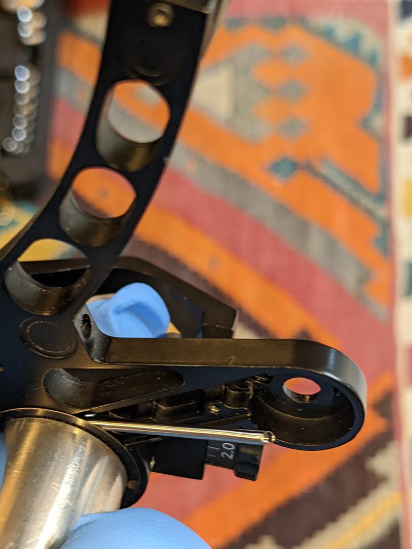

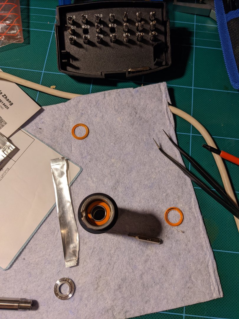

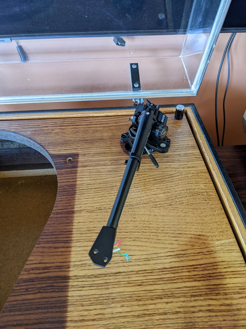

    Nye lager på plass i SCHME V!
    Fjernet forseglingen inn mot midten men beholdt den mot utsiden da jeg nødig vil ha støv og skitt i lagrene når jeg monterer armen igjen. Minst mulig motstand er jo kjekt.
    Nå begynner jakten på den røde tråden. Tenker å finne tilsvarende så jeg slipper det helvetes knotet med å få ny fjær på plass.

    Utålmodighet er en dyd.
    Det ble gjenbruk av tråd inntil videre. Fortsatt like vanskelig å feste fjæra, faktisk første gang jeg har greid det uten hjelp av huskirurgen. Nok selvskryt.

    Liten fun fact. Skruen som fester trådholderen er fjærbelastet.
    Dette er unødvendig finmekanikk i mine øyne, men illustrerer godt byggekvaliteten på armen, selv om det er SCHME.

    For å sikre minst mulig friksjon fjernet jeg like godt forseglingen på toppen også. Det hadde faktisk merkbar effekt, og nå glir lageret betraktelig bedre enn originalen. Blir spennende å høre/se hvordan armen oppfører seg ved spilling. Hvis dette viser seg å være en fornuftig oppgradering må nok andre armen til pers også.
    Antiskating er ekstremsport, derfor er forberedelser alfa og omega. Da startpunktet til tråden er justerbar, kan jeg sette spennet på fjæra slik at skalaen stemmer sånn noenlunde. Dette burde jeg også gjøre på den andre armen da den tråden er blitt ganske så kort etter mye prøving og feiling. Jeg tenker å bruke 309 som referanse, siden det er en 9" arm. Eneste som gjenstår er å skru av dekselet til antiskatingen på 309 og se hvor/om den røde tråden dukker opp.

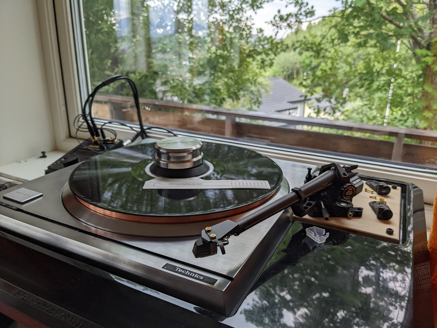

    Jeg har nå tatt en nærmere kikk på antiskatingfjæra til 309, og til min store overraskelse fant jeg ingen rød tråd! Jeg fant derimot now som ser ut som fiskesnøre.
    Det er altså flere forskjeller på billig vs dyr arm. Ikke bare lagre og internkabling, men også røde tråder. Uansett, det jeg egentlig ville vite var trådplasseringen med armen i armhvileren. Her ser dere den, så da er det bare å kopiere plasseringen. Det vil nok ta litt tid.

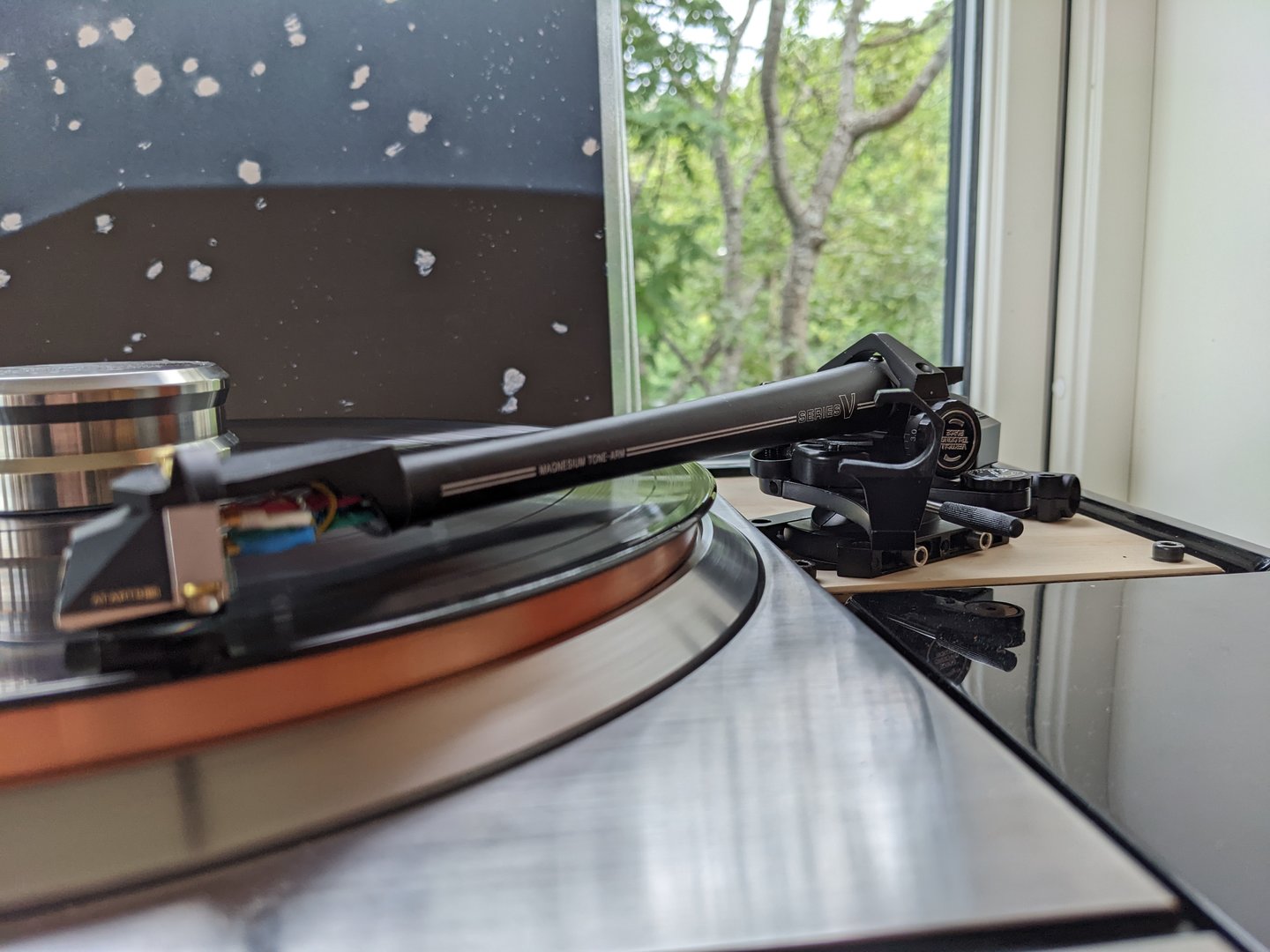

    For å feire mitt nye medlemsskap i ISIL (IntensivSøstrenes Internasjonale Lydlaug) tok jeg skrujernet fatt og satte meg innendørs i finværet, til konas frustrasjon. Resultatet ble dette:
    Den funker! Armen sviver motstandsløst, og antiskatingen fungerer tilsynelatende perfekt. Da er en av to armer forhåpentligvis friskmeldt. Den ultimate testen blir med ART9 på Tore. Nå gjenstår bare å montere oljetrau og noen kosmetiske deler, samt lodde sytrådene til DIN-pluggen. Nå skal det feires med reker og hvitvin i sola. Good times!

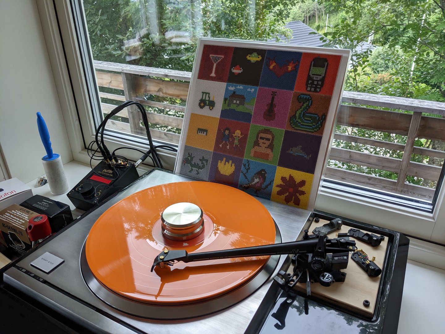

    Koster på meg noen flere bilder. Mye rot rundt/på Tore, lover å ta bilder fra en vinkel der rotet ikke vises. Å rydde er jeg for lat til.
    Mindre rot, mer arm.
    Trekker forøvrig tilbake påstanden om at en fjærbelastet skrue på festeringen til den røde tråden er unødvendig. Den gjorde justeringen av startpunktet for antiskatefjæra til en lek. Takk til SME/SCHME for omtanken.

    Jeg er imponert over innsatsen - og et par velspillende SCHME er vel fortjent !
    Takker! Dette har vært et kjapt prosjekt sammenlignet med andre platespillerrelaterte påfunn. Kun et normalt svangerskap siden jeg fikk armen i hus. A baby is (re)born! Nå er det "bare" å fikse arm nummer to. Regner med at jeg greier å kødde noe til så det tar lengre tid enn forventet. Nå venter jeg på en links M8 1,25 mutter for å enklere løsne akslingen til lageret. Akslingen må løsnes for å justere startpunktet til antiskatefjæren. Bare å ikke overstramme denne gangen.

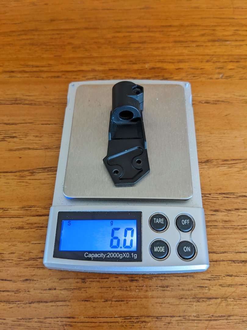

    Sjokkerende nyheter om RULSCH(Ragwos Ultra Light Slow Corroded Headshell)!
    Etter en kontrollmåling av vekt viser det seg at metoden ikke er veldig effektiv for slanking. Her ser dere et nesten ubesudlet headshell(innmat er fjernet)
    Og her har dere RULSCH
    0,7 gram forskjell, ikke akkurat mye å skryte av. Jeg hadde ikke giddet å rasere utseende mitt for den vektreduksjonen. Tror ikke jeg kommersialiserer dette prosjektet. Sorry @helarn, vi må finne en annen måte å tjene raske penger på. Gode forslag mottas med takk!

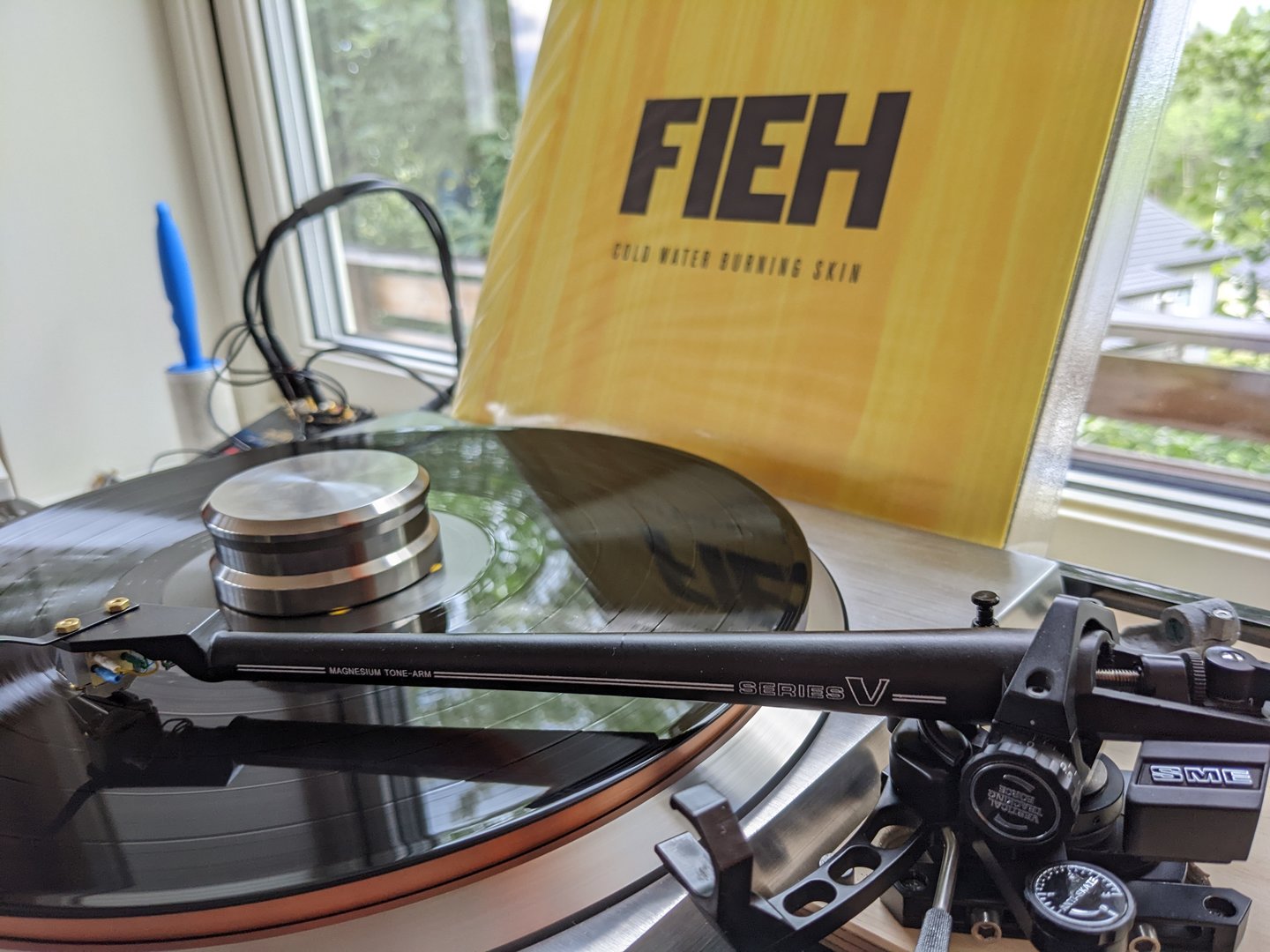

    Fortsetter med debutalbumet til Fieh, selvfølgelig med armen i fokus.
    Albumet er mikset betydelig mindre friskt enn oppfølgeren. Foretrekker lyden på oppfølgeren men låtene på debuten. Heldigvis har Lundefuglen en rikholdig arsenal av diverse EQer tilgjengelig, så en del kan rettes opp i.
