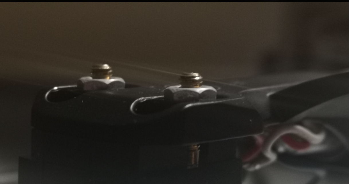

    Hva kan det være? Kan si så mye at det er kun det på bildet som er kjøpt.
    Tja, kan det være 2 muttere? De ser ikke så store ut, men hva vet jeg
    To muttere følger sannsynligvis med, men hvilken pickup er festet i dem?
    kanskje en «Lydsmed», jeg synes jeg kan se noe av «verandaen»…andre alternativer kan jo være DV (17)?
    Vrangt å si med så mørkt bilde, og sannsynligvis feil begge to om du sitter og studerer den i «teleskopet» du låner…

    Gode forslag, men ikke helt rett. Pickupen er i Vestby sist jeg sjekket, så noe teleskopbehandling har den ikke fått ennå.

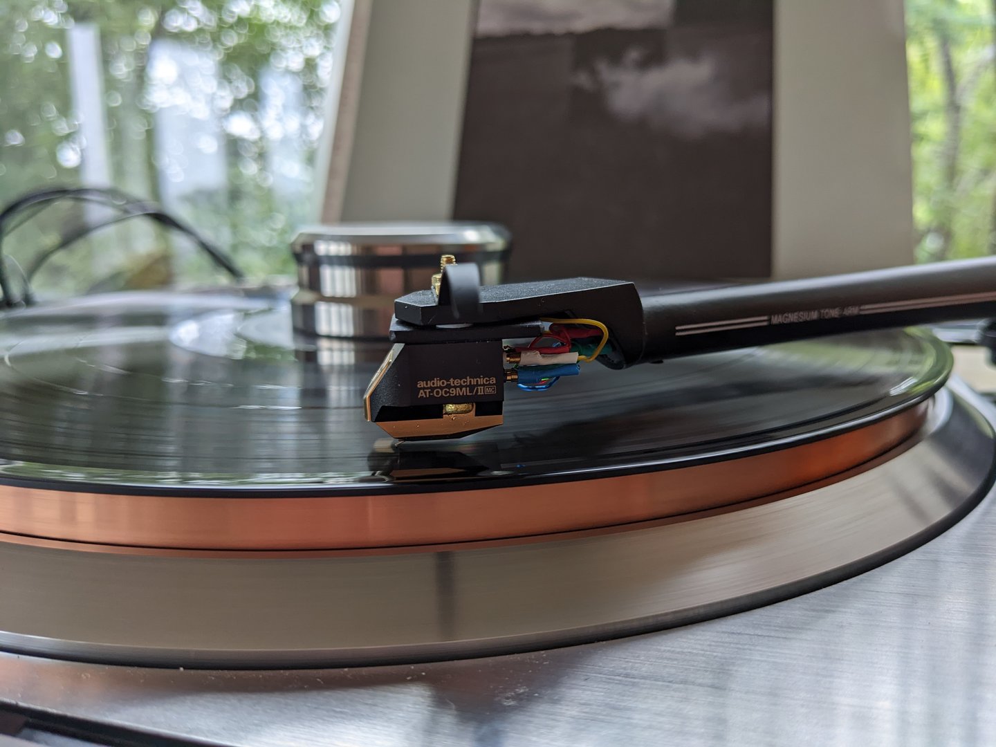

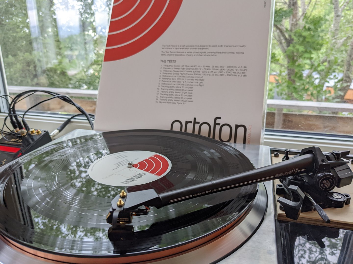

    Ny pickup testes ut, nå AT-OC9ML/II.
    Kanalseparasjonen er god, med et par justeringer er den på ca 33 dB ved 1 kHz målt med Lundefuglen. Kan sikkert få en dB eller to til, men det er knot å justere når headshellet er integrert i armen.
    Førsteinntrykket er at bassen er litt slankere enn OC9/III men med litt mer nedre mellomtone. Detaljert diskant som ikke gir lyttetretthet. Noen skiver til skal snurres før jeg prøver OC9/III igjen.

    Side 2 av Legend Of The Seven Dreams spilles til ettermiddagskaffen. Fortsatt en finfin skive.
    Neste på programmet er sammenligning av Roon og OC9ML/II on the fly. Trenger absolutt ikke å låte likt, det er definitivt ikke målet. Da kunne jeg like gjerne strømmet all musikk; det er billigere, enklere og mindre plasskrevende.

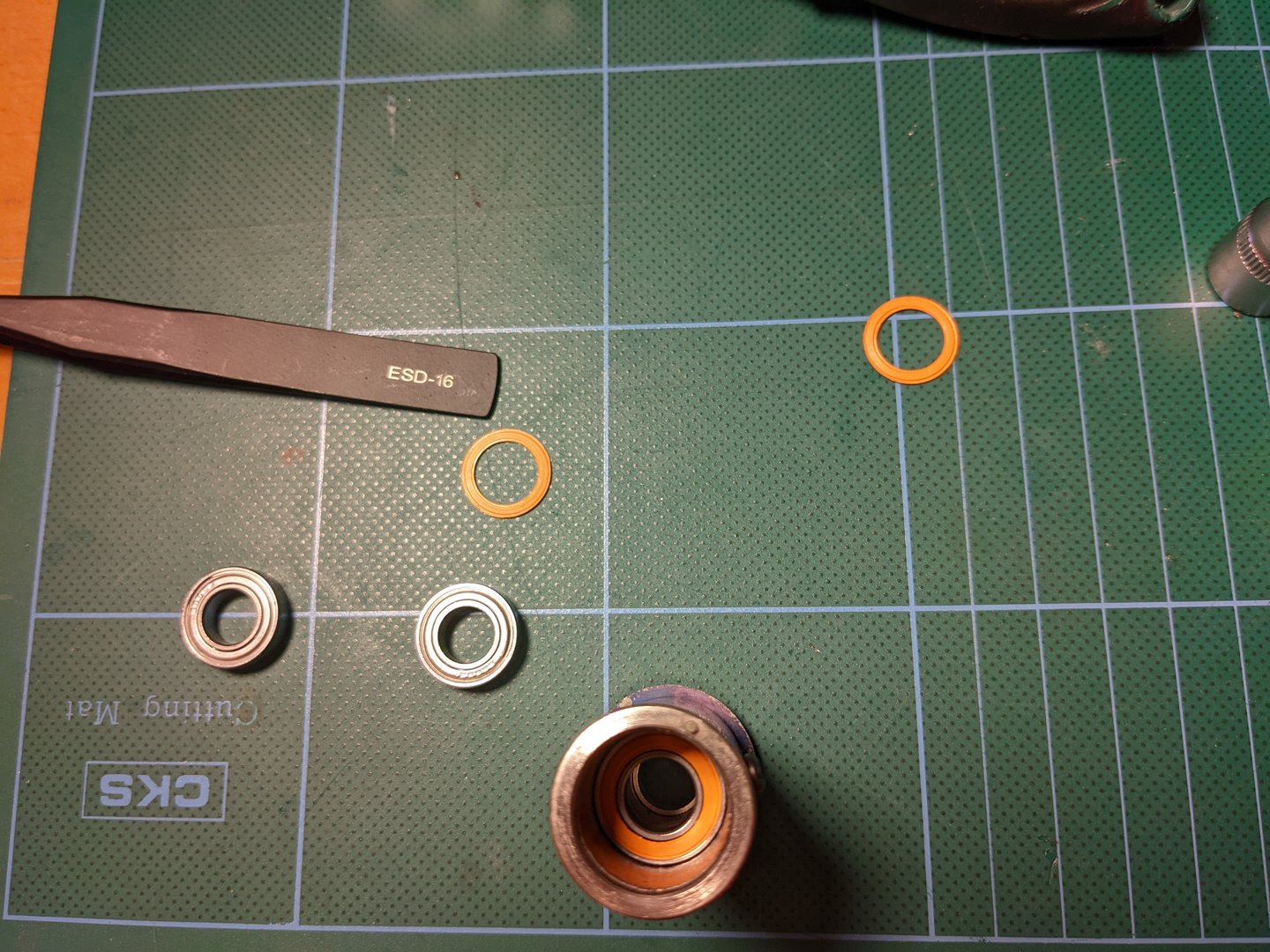

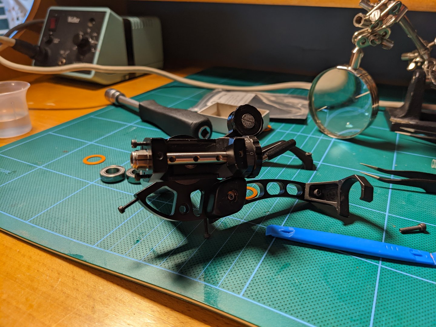

    Det har vært en begivenhetsrik kveld med besøk av selveste @Twsts! Som alltid ble han straks satt i arbeid, denne gangen med å løsne lageret til SCHME V nr to. Jeg har jo pådratt meg en planlagt skade som gjør at noen former for håndgemeng ikke er tilrådelig, derav lagerløsning, så det var godt at noen som ikke har passert middagshøyden kunne komme meg til unnsetning. Etter den jobben var gjort tok han fram gullørene for å evaluere SCHME V og AT-OC9ML/II. Medbrakt musikk for ekstra kritisk lytting hadde han også.
    Konklusjonen får han nesten komme med selv hvis han ønsker, men det var ikke uutholdelig fælt, så musikk ble det resten av kvelden også.
    Avslutter med et stemningsbilde fra arbeidsøkten. Som dere ser har jobben blitt gjort under svært kummerlige forhold. To kjeks, det er tomt for After Eight, til den som gjetter hva fireåringen er opptatt av for øyeblikket.

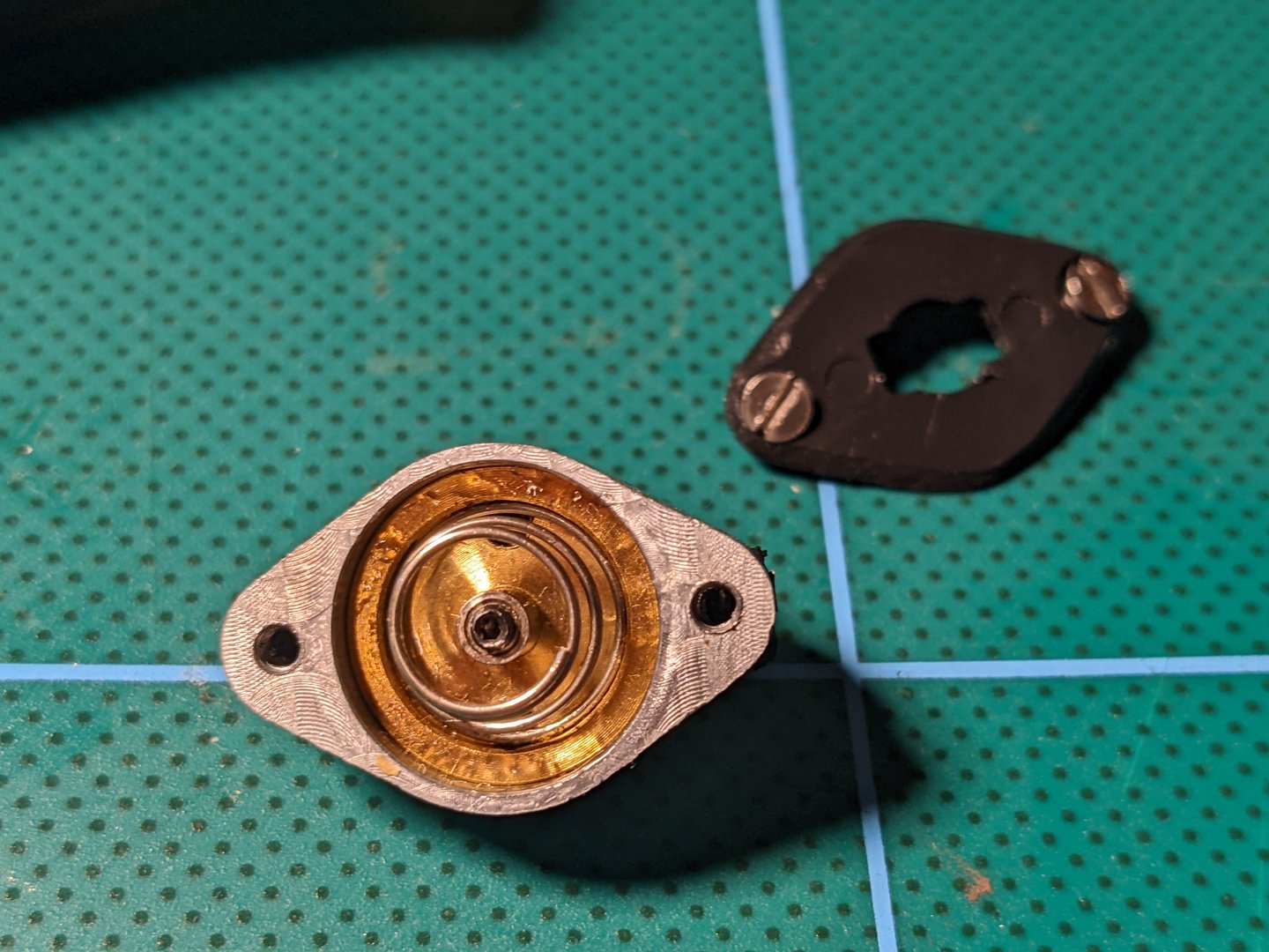

    Lagerbytte er rett frem, dette er mye mer knot. Her ser dere at jeg i min iver har skadet fjæra, igjen, så den må byttes. Heldigvis har jeg nok å ta av.

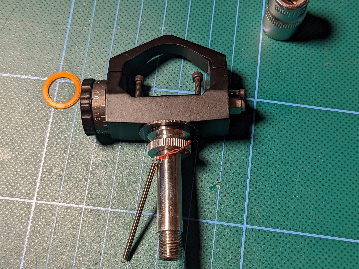

    Da den røde tråden er litt kort ble det vanskeligere enn normalt. Tror jeg holdt på i ca 30 minutter før jeg fikk det til. Da skulle jeg gjerne hatt en ponni og en After Eight på pulten.

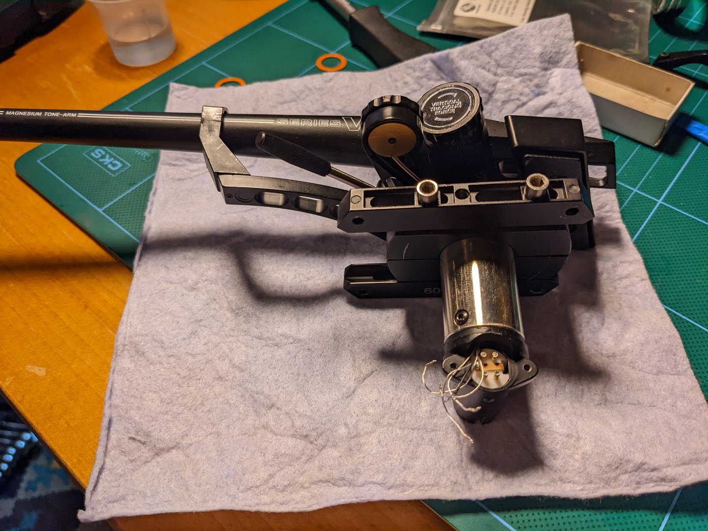

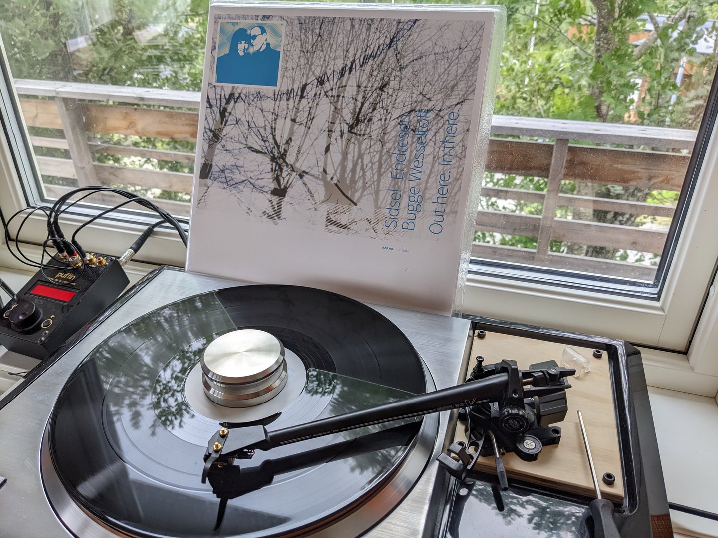

    Ferdig justert, klar for montering.
    Da jeg gjorde kunststykket å rense armløfteren for det jeg trodde var inntørket olje første gang jeg demonterte den, måtte den oljes opp på nytt. Det viser seg at armløfteren trenger svært seig guffe, type ca 500000cu, så det var helt perfekt olje jeg fjernet.
    Forhåpentligvis nok saus til at den ikke faller som en stein.
    Ferdig montert, klar for armrøret.
    Armrøret er på plass, bare lodding av sytråd igjen.

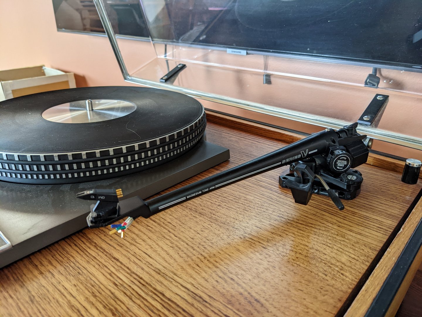

    Den sviver som den skal, selv med litt alternativ montering av pickup.

    Sidsel Endresen og Bugge Wesseltoft fikk æren av å være første plate ut.
    Det spiller like fint som den andre armen, så det må kunne kalles vel anvendte 5 timer, alt i alt.
    Nå må jeg bare finne ut hva jeg skal gjøre med armene. Beholde? Selge en? Selge begge?

    Aha, så det var èin slik èin mutterne (og skruene…) var koblet i hop med!? Spennende å få lese hva du synes om den, jeg er fremdeles litt nyforelsket i R50 med «hønn»! 😊
    Det stemmer. Pickup med horn er forøvrig alltid å foretrekke. ZYXen tar seg veldig godt ut i oppsettet ditt!

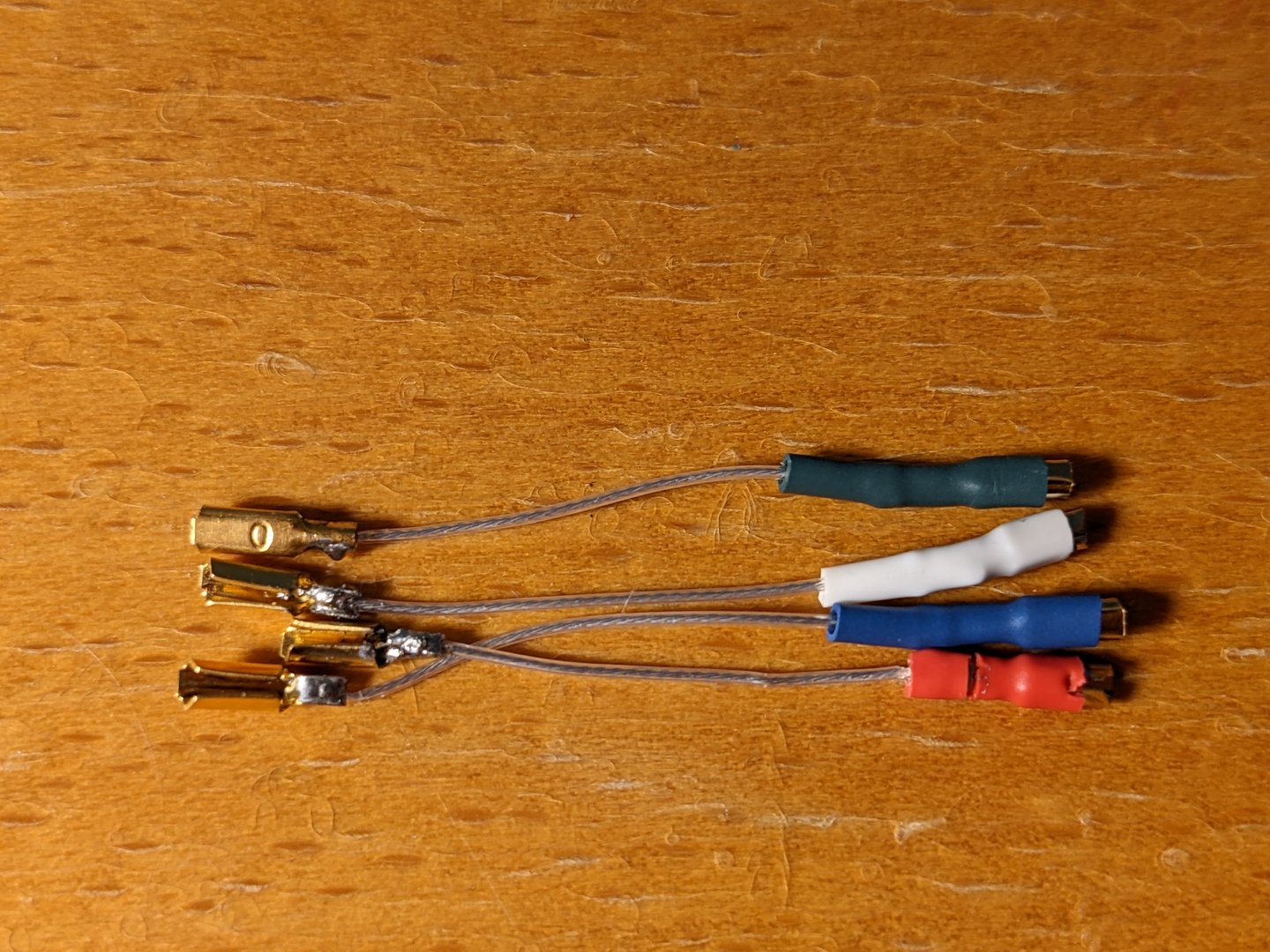

    Headshellkabler måtte også lages av rester av en tonearmskabel. Rent sølv, forgylt kobber og dårlige loddinger grunnet kaffetremor.

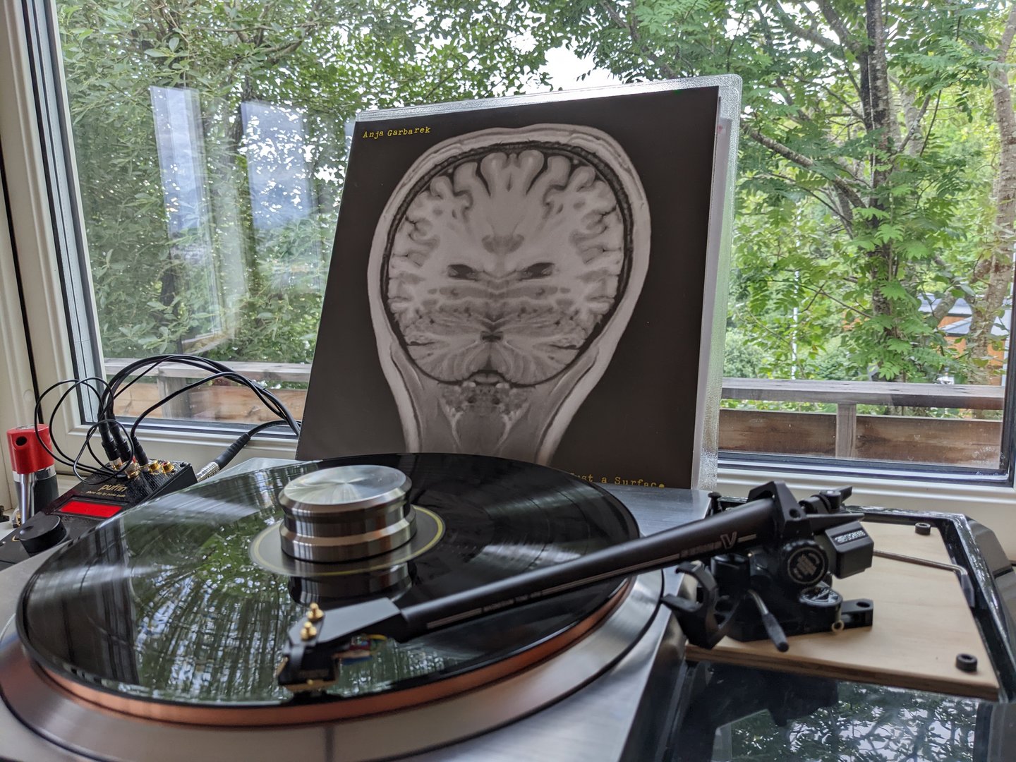

    Aurora fortsetter.
    Bruker denne skiva til a/b-testing med Roon. Kunne godt levd med PTG/II. Fritt etter dårlig audiohukommelse er den litt fyldigere i bunnen og muligens nedre mellomtone enn ML/II. Kan være 200 forskjellige ting som skyldes forskjellen, inkludert at hukommelsen lurer meg, annet enn faktiske forskjeller mellom pickupene. Jeg elsker denne hobbyen.
    Vis vedlegget 840786
    Vis vedlegget 840795
    Vis vedlegget 840796
    Vis vedlegget 840797
    Vis vedlegget 840798
