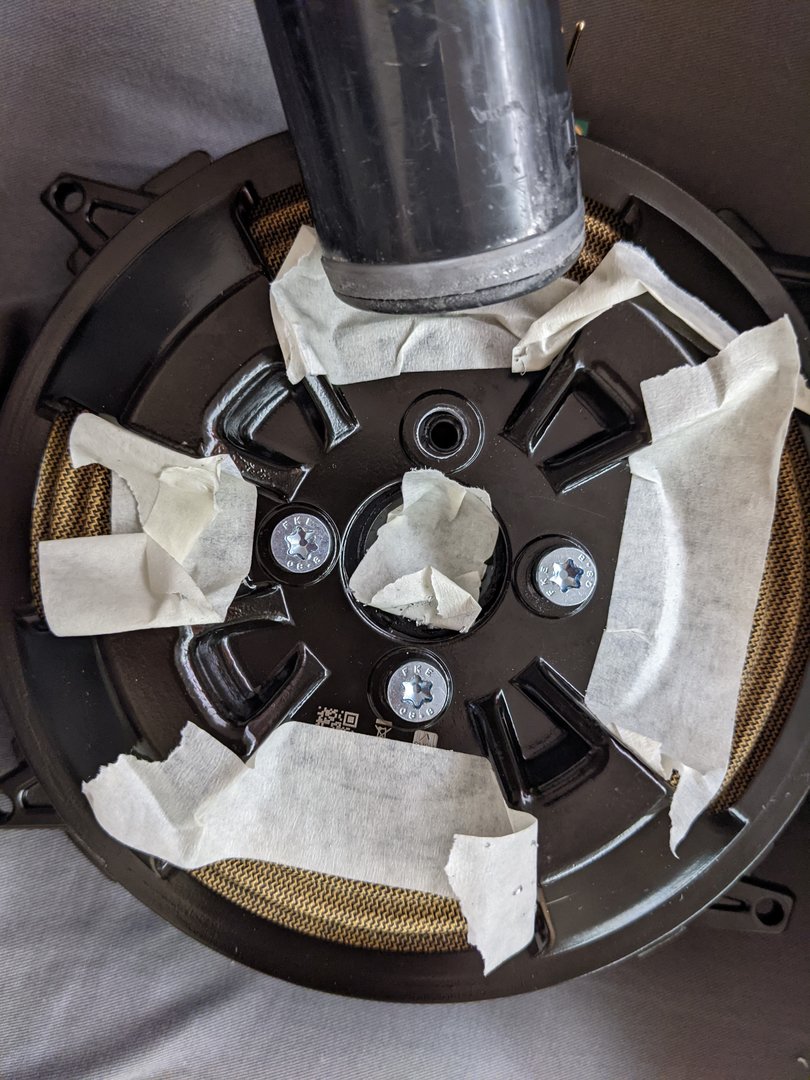

    Først er det greit å legge diskusjonen angående solid core vs flertrådet høyttalerkabel død. Da Devialet alltid har rett blir deres gjøren og laden fasit. De hevdet tross alt at Phantom ikke kunne repareres.
    Som dere ser av bildet er basselementet koblet til forsterkerdelen med to metallstenger. Det burde definitivt avgjøre den saken, men med nærmere gransking av bildet sees flertrådet kabel mellom spole og printbrett der metallstengene er loddet fast. Vi er altså like langt unna en fasit og folk kan fortsatt krangle inn i evigheten rundt dette temaet. Metallstengene har også en praktisk implikasjon. Det er fullt mulig å bomme på terminalene, som sees på bildet under og dermed bøye stengene med de komplikasjoner og påfølgende ukvemsord det vil medføre. Devialet har heldigvis laget en guidekopp rundt hvert tilkoblingspunkt og jeg kan med stolthet si at jeg heldigvis ikke køddet det til på det punktet.
    Noe annet å bite seg merke i er at boltene som fester eggeskallet er utstyrt med et individuelt antall skiver, sannsynligvis for å sikre perfekt fit. En høyttaleren hadde tre skiver på ene siden og to på den andre, den andre hadde to på begge sidene. Det er en god idé å spandere på seg et par tapebiter så skivene ikke stikker av.
    Biltemas maskeringstape gjorde jobben med bravur. Forøvrig den eneste jobben den tapen er brukende til.
    Nå er klokken over 22 og alle med tendensene til manflu burde ta kvelden, inkludert undertegnede. Fortsettelse følger når bihulene er mindre oversvømte.

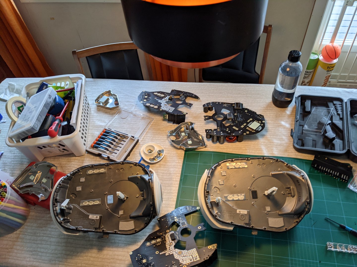

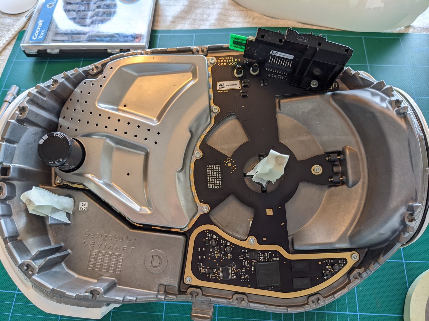

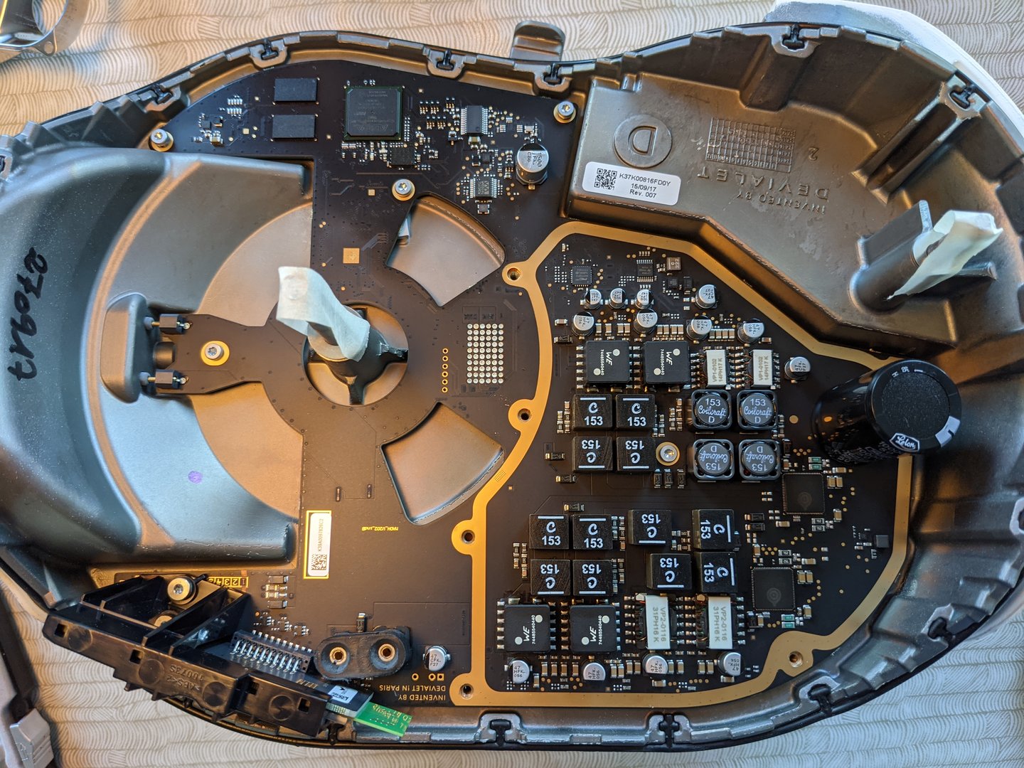

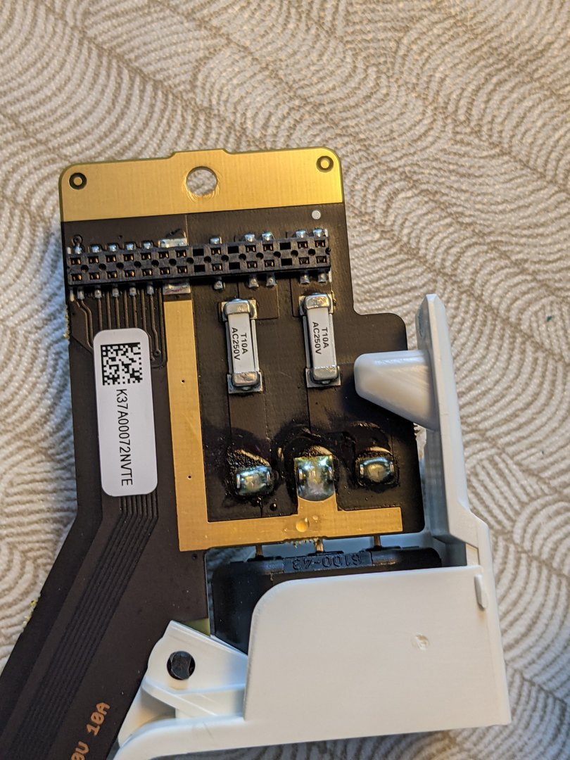

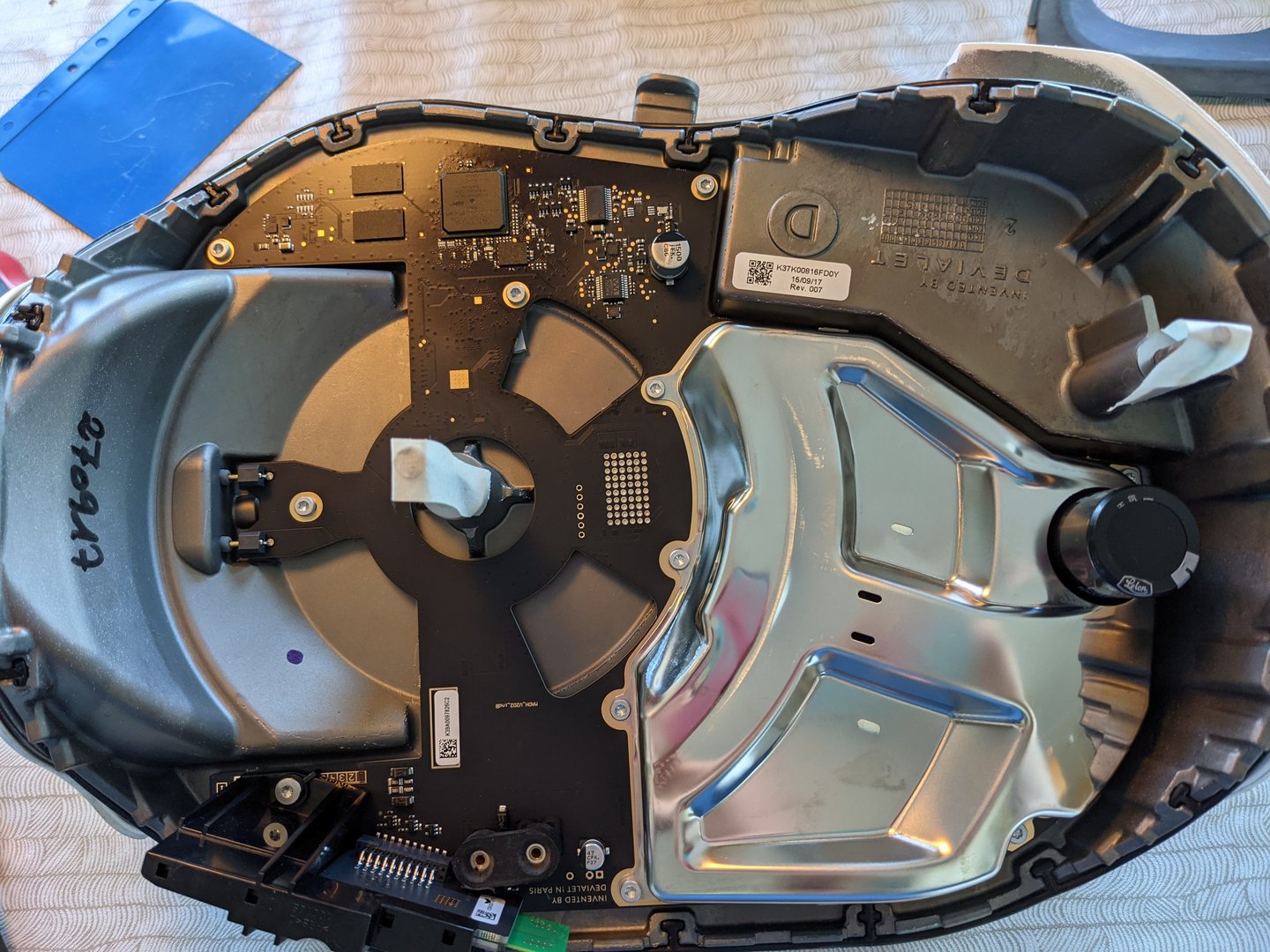

    Det er på tide å komme med fortsettelsen på Phantomslaktesagaen.
    Printbrettene er festet med utallige skruer dynket i fransk høykvalitets skruelim. Det positive er at skruene er laget av en myk metallegering, så runde skruehoder er en sannsynlig komplikasjon. Etter litt møye og svette så det slik ut.
    Grunnen til at høyttaleren var tyst.
    Printbrettene satt som limt selv etter fjerning av skruene. Venstre side var verre enn høyre. Grunnen viste seg å være utstrakt bruk av varmeledende, rosa kliss.
    Høyttaleren har et par smarte løsninger innabords, som multikontakten som forbinder høyre og venstre printbrett. Her sett fra høyre side.
    Under venstre printbrett skjuler det seg nok et printbrett og multikontakt.
    Printbrettet sørger for kontakt med de bakre parter av høyttaleren, dvs nettverkstilkobling, optisk inngang og strøm.
    I tillegg er sikringene for strøminntaket på printet. Litt keitete å måtte demontere nesten hele høyttaleren for å bytte sikringer.
    Når første høyttaler var slaktet sto neste for tur. Her er begge demonterte.
    Neste; montering. Dette ble ikke dokumentert da jeg er lat, så vennligst se på foregående biler i omvendt kronologisk rekkefølge for montering. Det jeg derimot tok bilder av er det som viste seg å være det vanskeligste, å få støvkoppene på plass. Det kommer etter ungene er i seng.
    t-roten

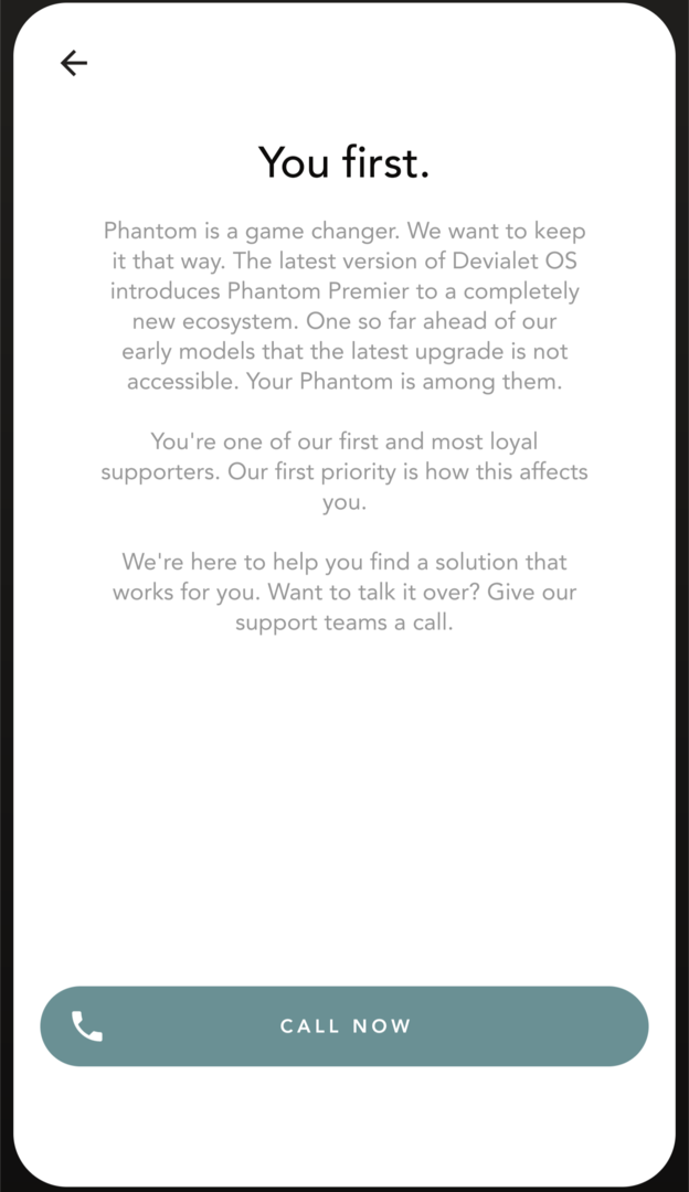

    Lurer på hvordan Devaliet forholder seg til alt skal kunne repareres i fremtiden. Gjetter at de må få tak i bedre skruer og satse på litt mindre limbruk….
    De har brukt bedre skruer på den nyeste høyttaleren, så noe har de lært. Devialet reparerer jo høyttalerne og selger dem som refurbished eller tilbyr dem som byttehøyttalere, de vil bare ikke reparere for kunder. Kjip policy, men men. Hadde jeg hatt tilgang til ubrukte støvkopper hadde jobben vært svært enkel. Jeg har ikke funnet ut hvordan diskanten og mellomtonen er festet, men jeg har en mistanke om at de er limt på plass. Håper Devialet reduserer limbruken.

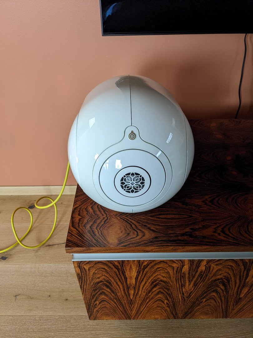

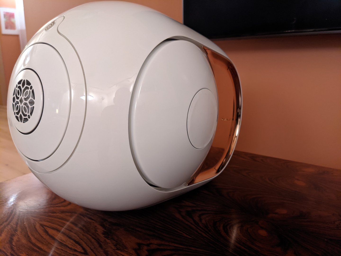

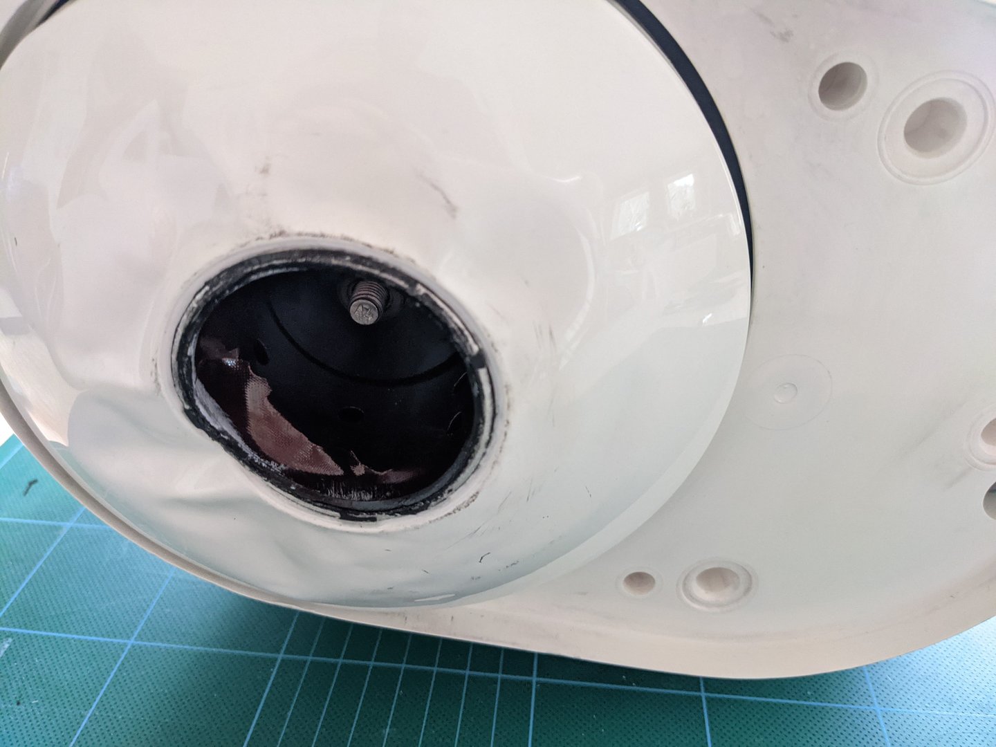

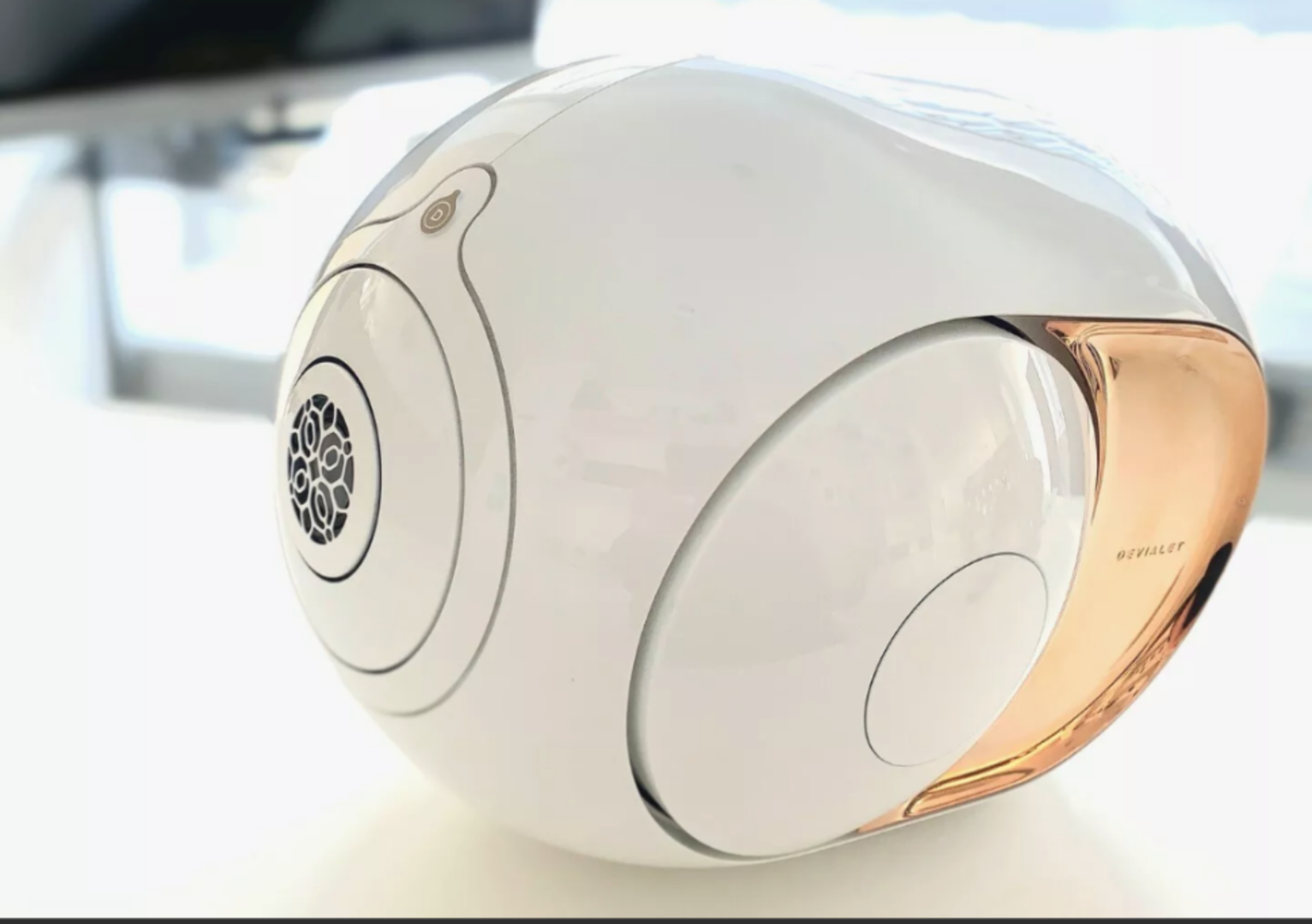

    Nytt fra nord!
    I min søken etter nye prosjekter snublet jeg over en gylden svane i Tyskland.
    Så hvordan kan er en pen Phantom Gold bli et prosjekt? Det er en dummyhøyttaler. Hva skal jeg med en dummyhøyttaler? Jo, min teori er som følger: Devialet gidder ikke å lage en dummyhøyttaler da det er mye enklere og billigere å røske ut innmaten i en vanlig høyttaler og sende den avgårde som en dummyhøyttaler. Eneste måte å prøve teorien på var å kjøpe høyttaleren. Etter et par uker dukket denne pakken opp.
    Noe sier meg at den er fake. Selv serienummeret slutter på FAK1, selv om det strengt tatt skulle vært FAK3.
    Da høyttaleren så ut som en Phantom, føltes som en Phantom og veide det samme som en Phantom, plugget jeg like gjerne i høyttaleren.
    Voilà! It's alive!
    Det var en gledelig overraskelse! Kunne det virkelig hende at det var en fullt fungerende høyttaler jeg hadde kjøpt?

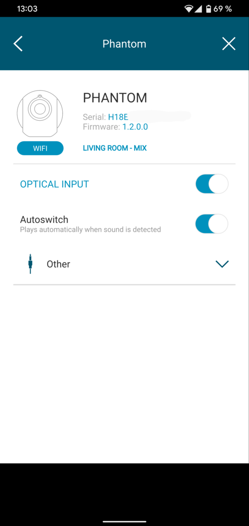

    @t-roten Både ja og nei.
    Over gjennomsnittet nysgjerrig åpnet jeg appen for å finne ut hva dette var. Dette bildet dukket opp.
    Phantom Silver? Men det er da vitterlig en Phantom Gold dummyhøyttaler jeg har kjøpt? Høyttaleren trenger uansett en oppgradering av programvaren for å funke med appen, så det var bare å trykke på knappen. Det resulterte i enda en overraskelse.
    Innmaten var altså en hauggammel Phantom Silver. Da var eneste løsningen å finne fram den gode, gamle Spark-appen. Det elendige men velkjente brukergrensesnittet dukket opp med litt mer info om høyttaleren.
    Musikk måtte spilles! En Chromecast Audio ble dratt frem og koblet til høyttaleren, og det ble lyd! Det låt bare helt fantastisk dårlig. Pusting, pesing og piping fra en trykkammerhøyttaler som var lekk som en sil. Skjøten mellom høyttalerhalvdelene var definitivt ikke tett. Hadde Devialet ikke montert gummilistene for å gjøre høyttaleren ubrukelig? Ti minutter senere fikk jeg svaret.
    Ikke en gummilist å se. Hvorfor i alle dager hadde de tatt seg bryet med å putte elektronikk i høyttaleren, og til og med valgt noe som ikke matchet elementene, når de likevel skippet tetningslistene så høyttaleren var ubrukelig? Jeg aner ikke, spekulasjoner og teorier mottas med takk. Uansett, gummilister finnes som metervare, så i går dumpet et assortert utvalg ned i postkassen.
    Sjansen for at en av dem funker burde være tilstede, så nå trenger jeg bare litt egentid for å få Frankenphantom tett. Forhåpentligvis låter det helt greit når jobben er gjort.

    Må si dette var en merkelig måte å lage en dummyhøyttaler, skulle jo tro det var et tukt skall med tilsatt vekt.
    Koster sikkert mye tid og penger å lage noe som er helt likt den ekte varen men som likevel ikke er det. Elektronikken veier ikke mer enn maksimalt et par kilo og dummyhøyttaleren skal uansett ikke flyttes på av kunder så å inkludere den er noe ulogisk. Jeg vet at det finnes en demomodus for høyttaleren der elementene beveger seg ut og inn med maks utslag, men det vil høres godt dersom høyttaleren ikke er tett. På den andre siden krever visst demomodusen ekstra kjøling for å ikke drepe forsterkeren og basselementene i følge en fyr på devialetchat.com, så litt ekstra lufting er sikkert kjekt å ha. Videre er vel lasten enklere for forsterkeren når elementene kan trekke luft utenifra og slipper å kjempe om luften i er hermetisk lukket kabinett. En mye enklere og bedre løsning enn å fjerne gummilistene ville vært å lage to store hull bak sidepanelene. Her er det god plass til ventilasjon uten at det vil lage lyd. Minuset med den løsningen er at det vil være enkelt å tette luftingen og gjøre høyttaleren brukende igjen. Litt mer pes å demontere høyttaleren og sette i ny pakning.

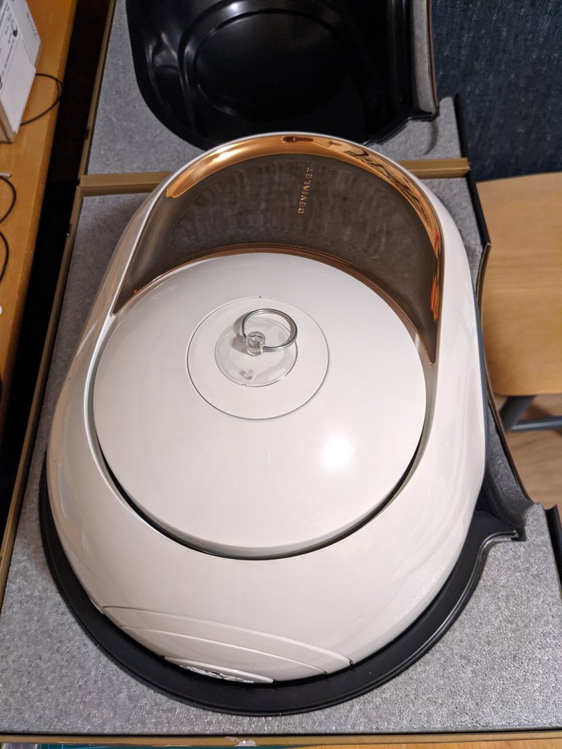

    Da var det på tide med en liten oppdatering på nattmorgenen. Det ramlet noe inn døra her for en tid tilbake.
    Det kan skimtes noe kjent bak bobleplasten i den alt for store pappesken.
    En vakker svane som definitivt ikke var like bulkete da jeg kjøpte den.
    Trikset for å lage slike bulker er å bruke lite emballasje i kombinasjon med en for stor eske. Da sørger du for at høyttaleren blir kastet rundt i eska og absorberer alle støt helt fra USA til Bodø. Du sørger også for å få en grinete nordlending på nakken i samme slengen. Profesjonell innpakning er visst så mangt. Det alt bulkede elementet greide seg dog bra.
    Jeg liker kabeloppbevaringen. Tror det blir en permanent greie her i heimen.
    Diskanten var også lettere herpet, noe jeg visste om fra før.
    Så hva skulle jeg bruke denne falne svanen tll? Dere har sikkert alt gjettet det, innmatsbytte i dummyhøyttaleren stod på planen.
    Transplantasjon er på gang.
    Da dette er dokumentert tidligere hopper jeg kjapt fram til resultatet.
    Da gjensto bare den kjipeste biten, å få støvkoppene limt helt tette igjen.
    Alle gode ting er tre, på det fjerde skal det skje osv. Det tok en del forsøk denne gangen også, men endelig er høyttaleren tett og klar for å plage naboer i lang tid framover. Forhåpentligvis ikke mine naboer, jeg har nok badeballer for øyeblikket.
    Ønsker du å kjøpe en rimelig badeball er det bare å ta kontakt.
