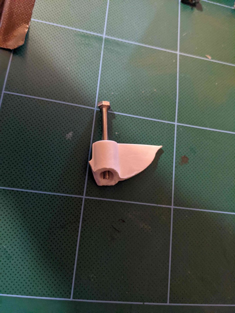

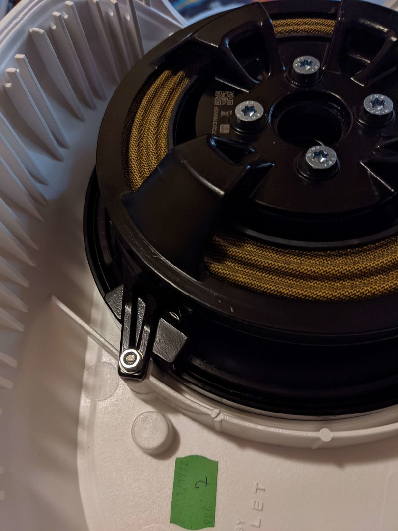

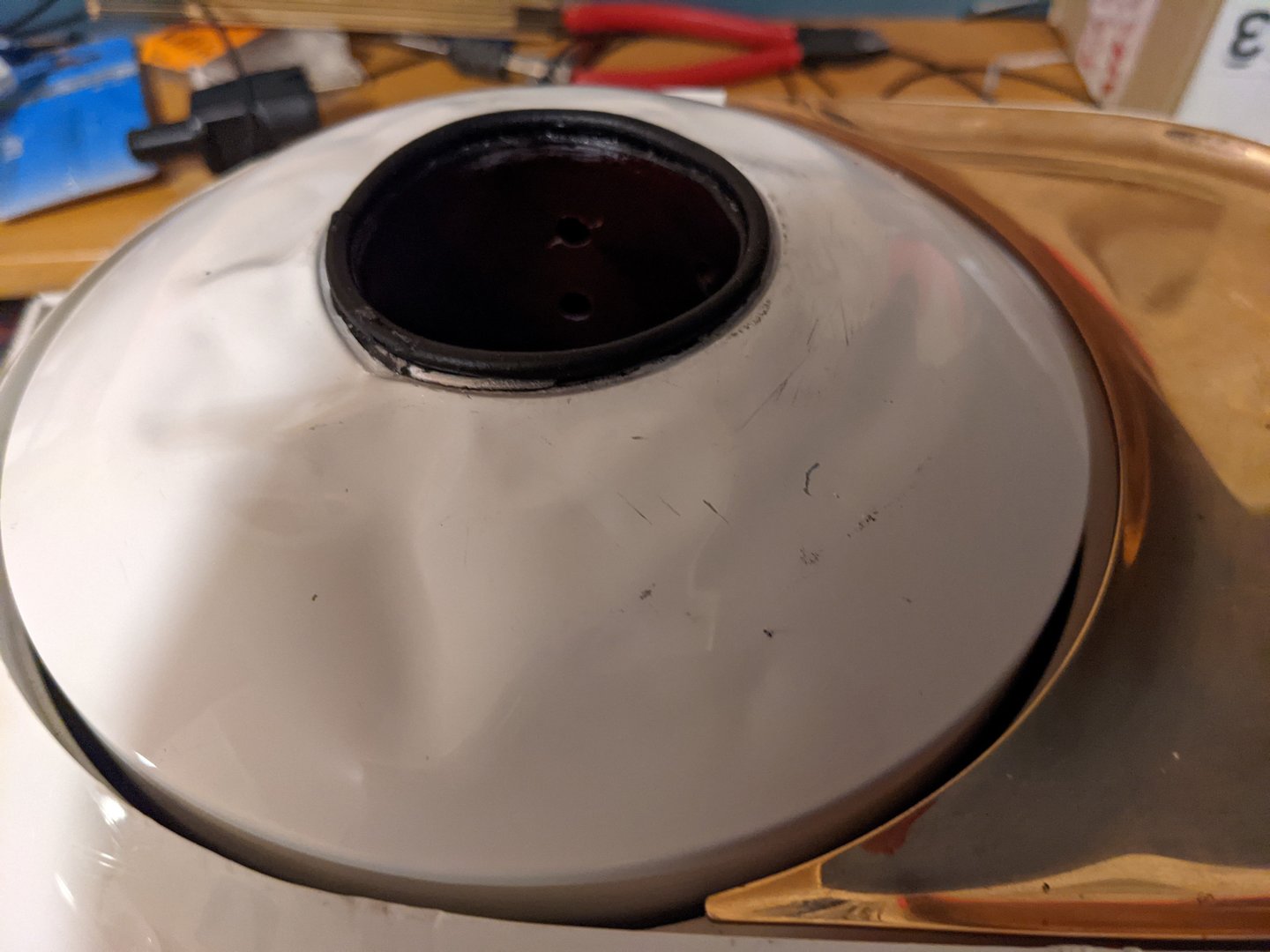

    Det viste seg at høyttaleren hadde fått seg en skikkelig kakk, ett feste til basselementet var knekt rett av.
    Det nyttet ikke å bare lime festet på plass igjen, da det blir utsatt for en del kraft når ene halvdelen av egget blir festet til chassiset, og dermed løsner med et utilfredsstillende smell. Løsningen ble å bore og gjenge opp den knekte delen
    Videre brukte jeg en M4 40mm bolt og festet hele sulamitten fra utsiden.
    Det gikk akkurat, tror en solid dose locktite må til for å holde mutteren på plass.
    På utsiden ser det slik ut. Bolten blir skjult av sidepanelet.

    Neste element måtte til pers og justeres for å ikke låte som småstein i en kaffekvern. Ikke uventet viste det seg at det var mer utfordrende enn det første da bulken var større. Å rette ut bulken viste seg å være litt for vanskelig uten egnet verktøy, så dette snasne bulkopprettingskitet ble bestilt. Da kitet blir sendt fra Kina er ETA et sted mellom i morgen og evigheten.
    Mens jeg ventet på pakken kunne jeg like gjerne fikse spoleskrapingen. Testriggen måtte fram igjen.
    Til slutt så det slik ut.
    Skruene er ikke lenger sentrerte men skurringen er borte.

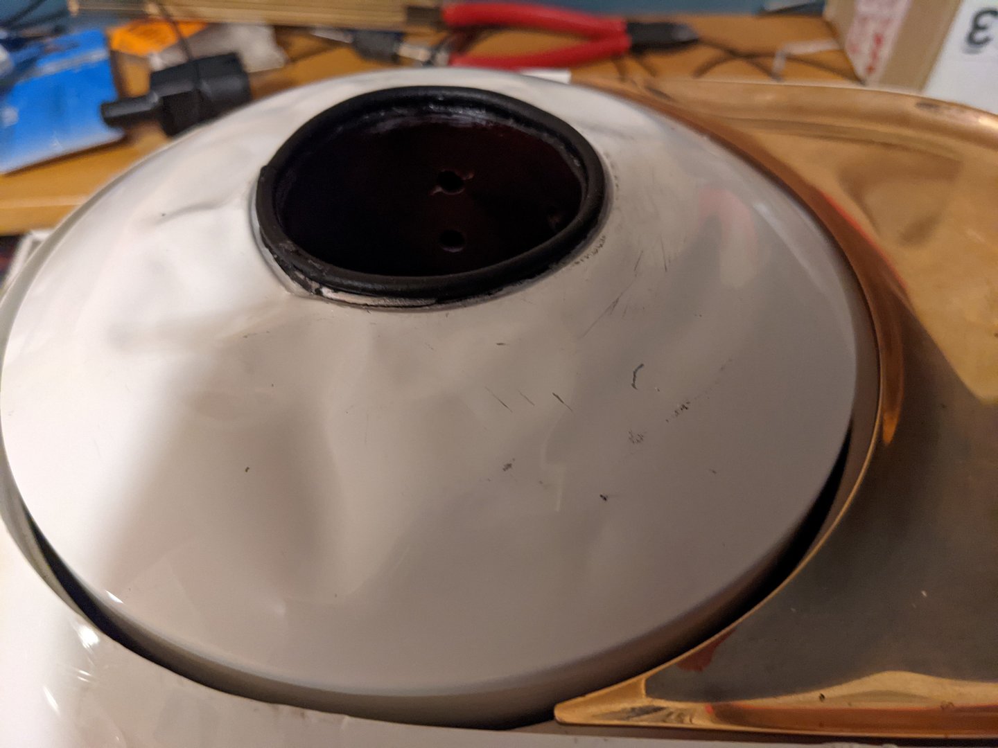

    Neste på tapetet var montering. Da høyttaleren kom uten gummilister måtte jeg forsøke å ordne det selv.
    Her er første forsøk med 3mm lister.
    Det ble tett, men høyttaleren så ut som en britisk bil fra 70-tallet. Ikke akkurat perfekt finish.
    Neste forsøk var 2mm lister.
    Ser ikke lengre ut som en britisk bil fra 70-tallet, men lekker som en. Det kom ut luft overalt. Det hjalp heller ikke å fjerne et par avstandsskiver for å gjøre sprekken mindre.
    Alle gode ting er fortsatt tre, så et tredje forsøk med 3mm fleksible lister ble gjort.
    Det funket sånn delvis. Ene halvdelen ble tett, andre hadde fortsatt en uønsket bassport ca her.
    Som dere ser har problemdelen av egget litt mer avstand til chassiset enn den andre siden. Hvorfor vites ei, kan være fordi andre siden ble festet først. Jeg skal demontere rakkelet ved første anledning og montere i omvendt rekkefølge for å se om det hjelper. Jeg har uansett bestilt 2,5 og 2,65 mm lister fra ebukta som er på vei fra firkløverlandet mens dette blir forfattet. Siste utvei blir en solid dose Tec7 men det vil jeg helst unngå. Det er kjekt å kunne åpne høyttaleren igjen.
    Gaffatape er forøvrig undervurdert.

    Nye pakninger og nye muligheter! 2 mm var for lite, 3 mm for stort, da burde 2,5 mm funke?
    Jepsi Pepsi som ungdommen ikke sier, det funker! Det er tett som tettest.
    Da høyttaleren blir skrudd fra hverandre og sammen i igjen til det kjedsommelige gjenbruker jeg den fleksible 3 mm pakningen for å enklere få en tett høyttaler.
    Ikke uventet har det dukket opp et nytt problem. Ved litt over moderat pådrag med en testtone på 20 Hz begynner elementet på bildet å skrape. På en skala er det greit irriterende. Jeg må altså justere magneten for å slippe gressklipperlyder ved litt pådrag. Det som er litt over greit irriterende er at jeg ikke har sjans til å gjenskape feilen uten å montere høyttaleren fullstendig. Jeg frykter at det kommer til å bli en rimelig lang seanse. Lykkeønskninger mottas med takk!

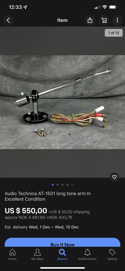

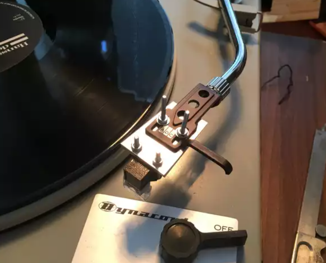

    Noen som har en tonearmstrekker eller -forlenger til overs? Jeg har igjen kjøpt en 9" ventearm og det estetiske uttrykket vil ikke bli det beste, og monteringen blir litt pes. Jeg kan dessverre ikke bruke en slik en da headshellet er integrert i armen.
    Heimmekk som dette håper jeg å unngå
    Kanskje noe slikt er løsningen? Bare for tonearmer altså.
    Når jeg tenker meg om er sannsynligvis ikke tortur veien til å gå. Andre kreative forslag mottas med takk!

    Ortofon
    Er det denne?
    Vil det virke?
    Dessverre, headshellet er integrert i armen så den funker ikke. Vil nødig kappe armen på midten å skjøte på heller. Aner ikke hvordan det er å sveise i esoteriske materialer, kan knapt sveise i stål. Tror også kvaliteten til armen vil forringes en smule. Tror du lyden blir litt tynn hvis jeg strekker armrøret? Magnesium er vel ikke så hardt?

    Tror du vil slite litt med å forlenge selve armen
    Hadde det vært meg, tror jeg at ideen med forlenging av headshell er veien å strekke seg…😀
    Men sjekk at vekta og høyden på pick-up blir rett. Skal du lage eget feste for den i chassiset?

    @t-roten og @TT.

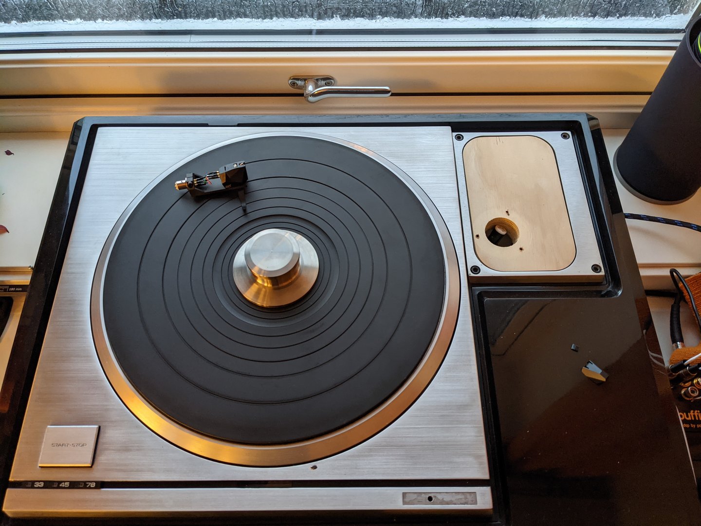

    Det burde være mulig å montere armen da jeg fikk en 9" Jelco på plass. Det blir bare litt pes, og det kommer til å se litt rart ut. Skulle gjerne hatt en 12" fra samme produsent, men det blir nok litt ekstravagant som ventearm. Så, kveldens quiz har startet. Hvilken arm er på vei? Blir dessverre lite med premier, har svidd av alt for mye på julegaver i det siste, som dere vet.

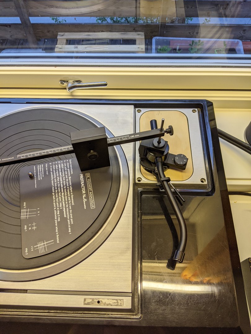

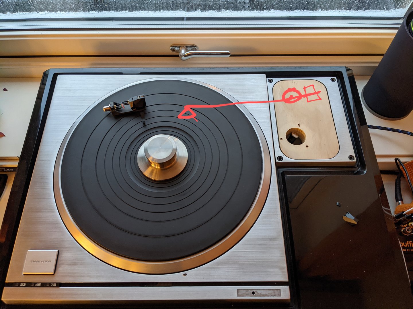

    Nye innfall kommer på løpende bånd. Dette er sannsynligvis like dårlig, om ikke dårligere, enn prosjekt armstrekk.
    Som dere ser er det forholdsvis god plass på armbordet ved montering av en 9" arm, her under montering av Jelco SA-750DB.
    Hva med å utnytte restplassen til enda en arm? Noe ala dette?
    Jepp, jeg har tegnet det helt selv, 6-åringen fikk ikke hjelpe til selv om hun sannsynligvis hadde gjort en bedre jobb. Tilbake til saken. Å få rett armgeometri vil sannsynligvis være noe problematisk da pickupen bør være montert feil vei for å ikke herpe nålefanen etter ca en omdreining. Hvis ingen har vært dum nok til å prøve dette hadde det vært moro å se om det kunne fungert. Regner med at antiskatingen vil bli lettere umulig å justere, og hva som skjer når slutten av rillene kommer vites ei. Tror ikke den dyreste pickupen i skuffen ville blitt brukt til prosjektet. Kanskje jeg skal droppe det hele og heller fokusere på det uferdige Frankenphantomprosjektet som jeg har? Tror hverfall kona hadde satt pris på det.

    Hvordan hadde du tenkt å få koplet pickupen til armen på det opplegget der? Så lange armkabler tviler jeg på at finnes.
    Edit: Og armgeometri må jo bli helt på viddene. Overhang blir jo til underhang når du snur pickupen, i alle fall hvis du bruker normal spindel-til-akse-mål på armen.....
    Jepp, mye som definitivt vil være helt på jordet. Måtte nok kompensere for målene på pickup når spindel-akseavstand ble satt. Tror det får vente til jeg får fryktelig god tid. Blir altså ikke med det første.
