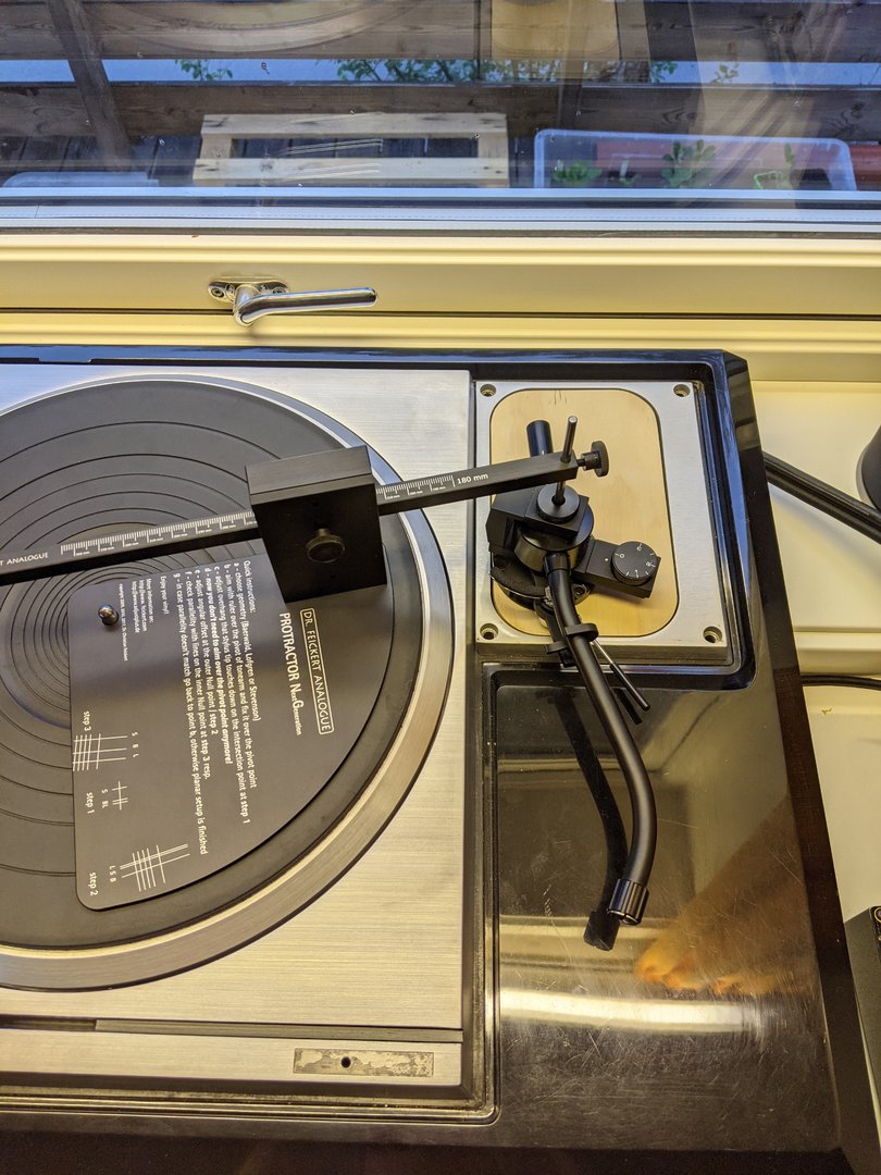

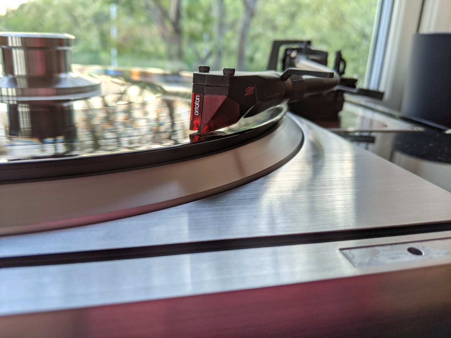

    Da hjemkomsten av den fortapte tonearmen ga meg en liten vitamininnsprøytning med tanke på hififikling, brukte jeg den ene godværskvelden i år til å koble opp ventearmen. Liten vits i å bruke soon(er or later or never) to be gromarmen da jeg har blitt forvent på stereo.
    Korrekt lengde ble satt med det fantastiske, nye presisjonsverktøyet og hull boret med tidenes dårligste hullbor med rikelig med kast i. Viktig å lage litt slingringsmonn for justeringer.
    Da ventearmen er en Jelco SA-750DB 9" arm blir det mye danseplass til overs på armbordet. Det frister å montere en arm som utelukkende skal brukes når vinyl skal spilles baklengs for å finne skjulte budskap.
    De med litt gjenstående fargesyn vil kanskje stusse litt på fargevalget på armbordet. Fortvil ikke, litt farget hardvoksolje fra tidligere prosjekter skal forhåpentligvis gjøre at det blir litt mer diskret.
    Pinlige nøyaktige presisjonsmålinger blir gjennomført før armbasen festes.
    Da er det bare å kikke litt ekstra nøye på bildet for å finne en feil. Jepp, dere så det. Jeg hadde glemt å feste armbordet til spilleren, så alle målingene ble pinlig unøyaktige. Heldigvis oppdaget jeg det i det jeg skulle skru løs armbordet og skruene ikke var der. Nye målinger ble gjennomført, armbasen ble festet, og resultatet ser dere her.
    Blendende vakkert!
    Da 2M Red ikke egner seg særlig godt som pickup ble 2M Black montert og justert med tyskerns magiske oppfinnelse. Endelig litt detaljer i lydbildet også! Det gledes!

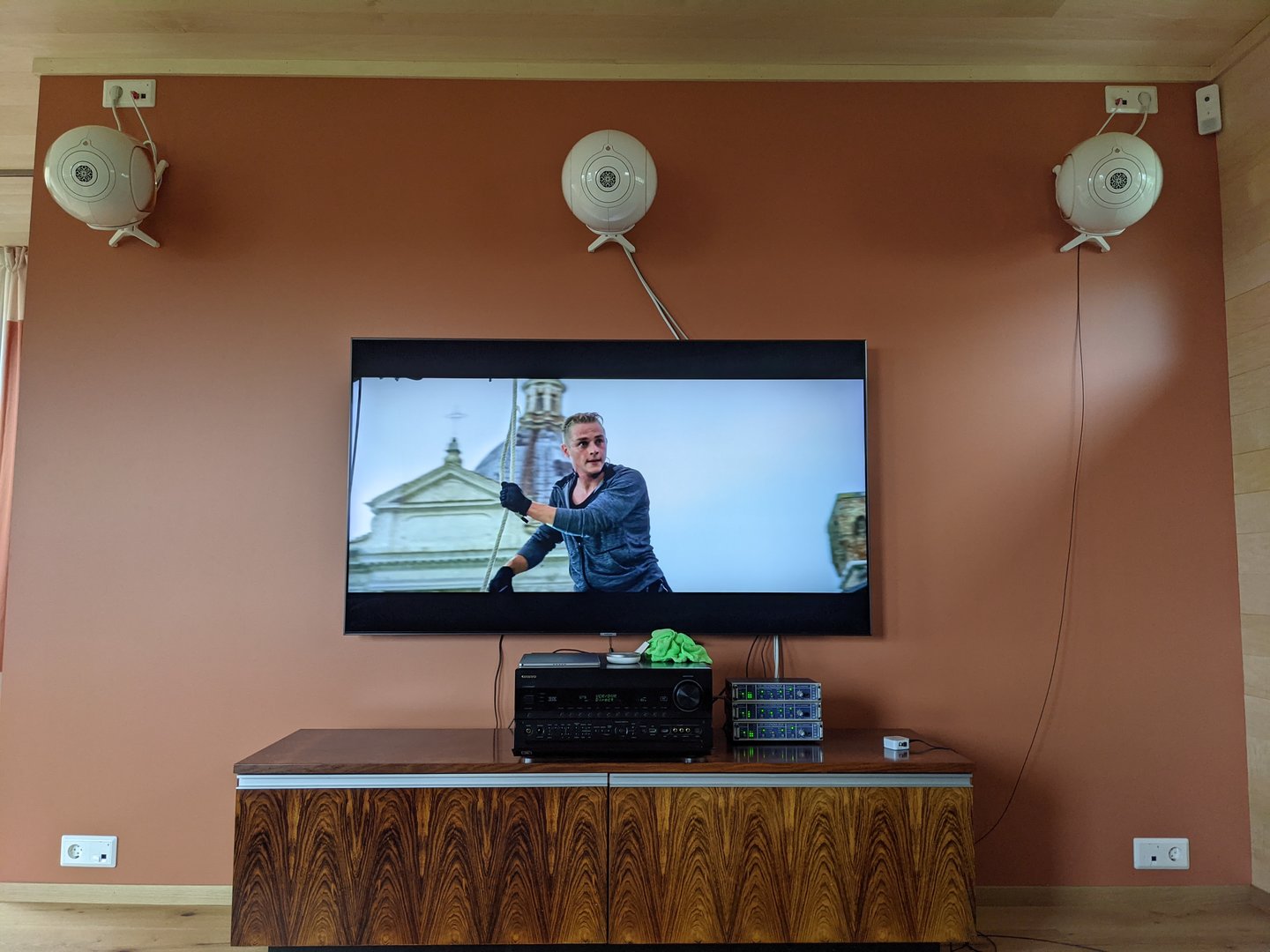

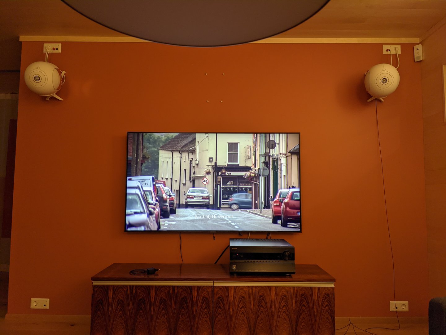

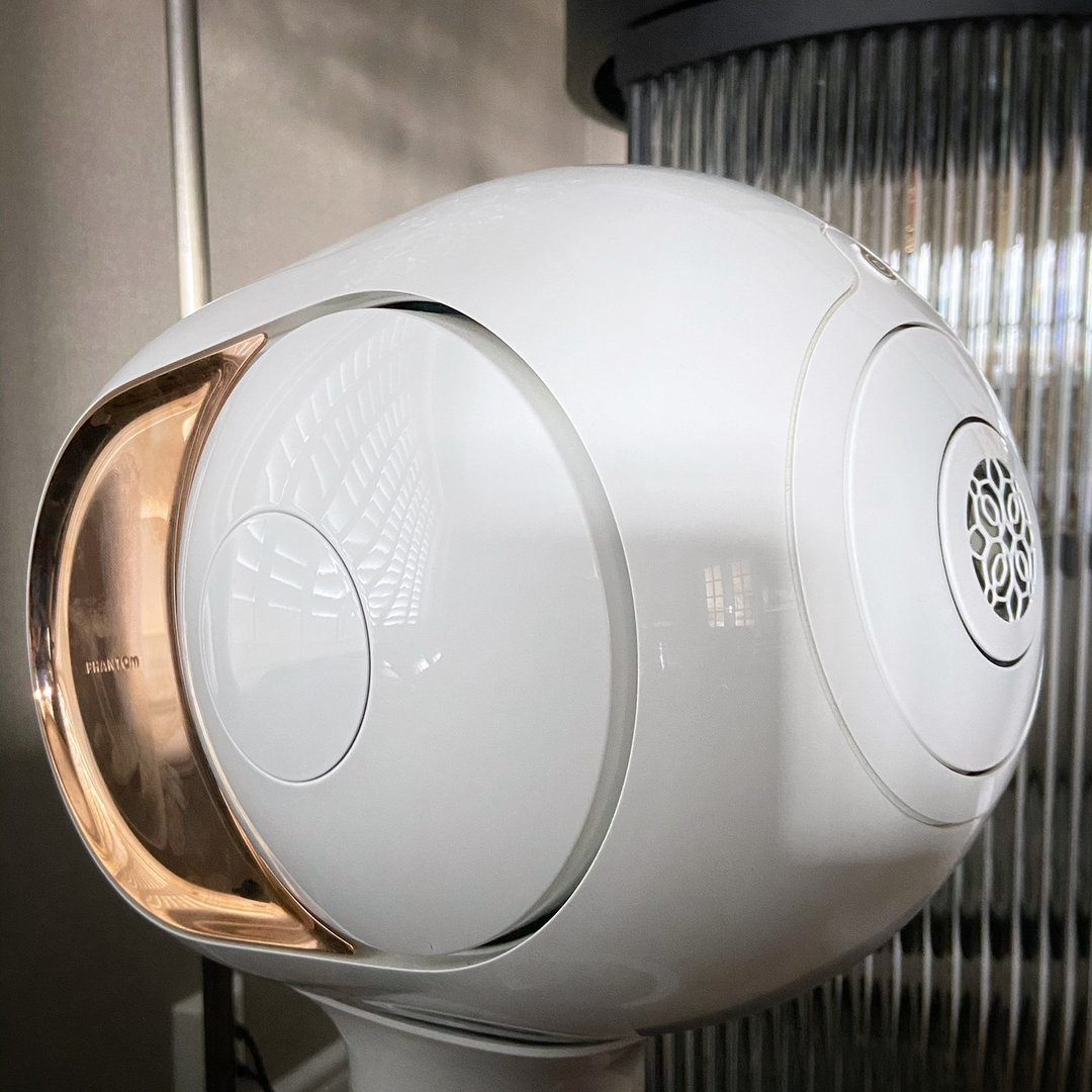

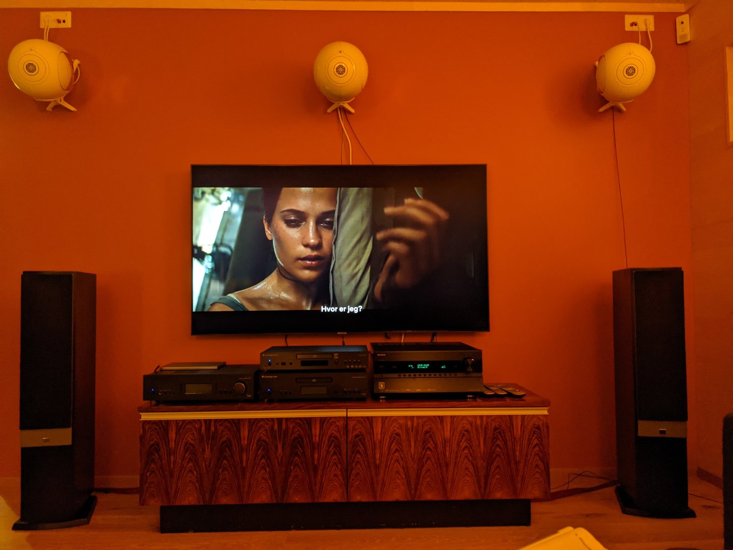

    Det er en glede å kunne introdusere det nyeste medlemmet av familien Phantom i tv-kroken!
    Jeg kan jo ikke være bekjent av å ha ulike høyttalere i frontrekka, så når muligheten bød seg ble sølv byttet med rosegull i senter. Førsteinntrykket er fenomenalt, forventingsbias og placebo er definitivt (rose)gull verdt. Det låter mer presist, dypere, mer detaljert og oppløst samt *. O' lykke!
    *Fyll inn egnet hififloskel her.
    Vis vedlegget 731729
    Kan du fortelle litt om oppsettet og hva du får ut av det?
    Er dette noe slags surround - litt sånn halvveis plassering mellom tv og tak - hva er det som skjer?

    @MrSpock
    Takk for at du titter innom! Det er hjemmekino med Phantom Gold og Silver i 5.0, veggmontert(ish) for å unngå barnehender, bikkje og eier med dårlig koordinasjon. Høyden på høyttalerne er bestemt av avstanden til lytteposisjon. Det er dessverre ingen vertikal justering av vinkling på veggstativene Devialet leverer. Her er et oversiktsbilde av anlegget før bytte av senterhøyttaler.
    Bakhøyttalerne står på hjemmekonstruerte stativer da skruehull i vår vakre ospevegg umiddelbart resulterer i gjelling og påfølgende korsfestelse (av undertegnede). Phantom har ikke software for surround, så det må en del omveier til for å få det til å funke. Signalgangen er kronglete og oppsettet lite brukervennlig men jeg har heldigvis en forståelsesfull frue som har lært seg å leve med mine hifirelaterte krumspring. En utførlig introduksjon til badeballbonanzaen finner du et par sider tilbake i tråden.
    MrSpock
    06.03.2007
    5.249
    6.011
    Aha, det forklarer en del - takk for info. Er jo ikke akkurat standard surround ditt opplegg - moro å se noe annerledes :D

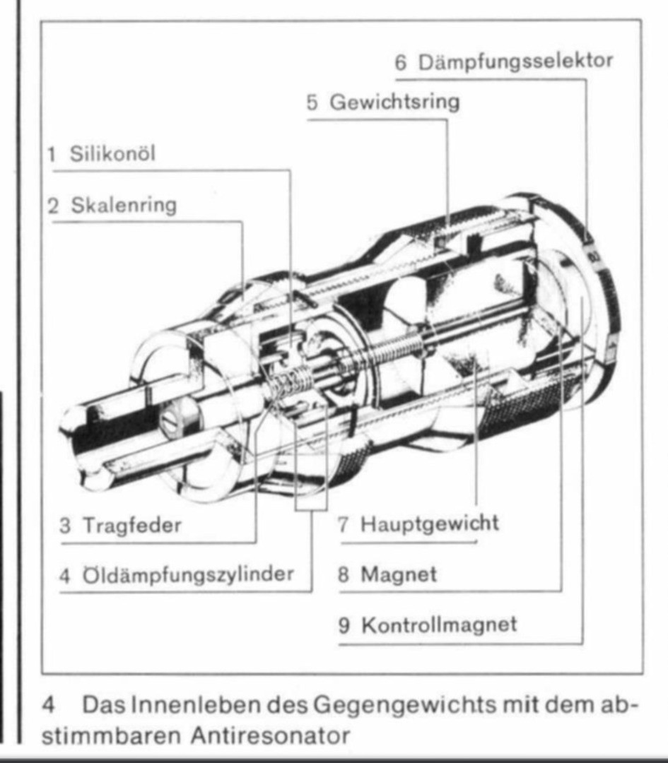

    @Lagga
    Det er dynamisk oljedemping av armen i motvekten. Gummimembranet som holder oljen innabords har en tendens til å bli morkent med årene og oljen lekke ut. Armguruen over dammen har foreløpig ikke funnet en løsning for å fikse det problemet. Gummimembranet er ikke hyllevare og er vanskelig/umulig å reparere. Her er skisse av oppbygningen av motvekten.

    @Lagga
    Vis vedlegget 733010
    Takk, da lærte jeg noe i dag også. 🤔 😅

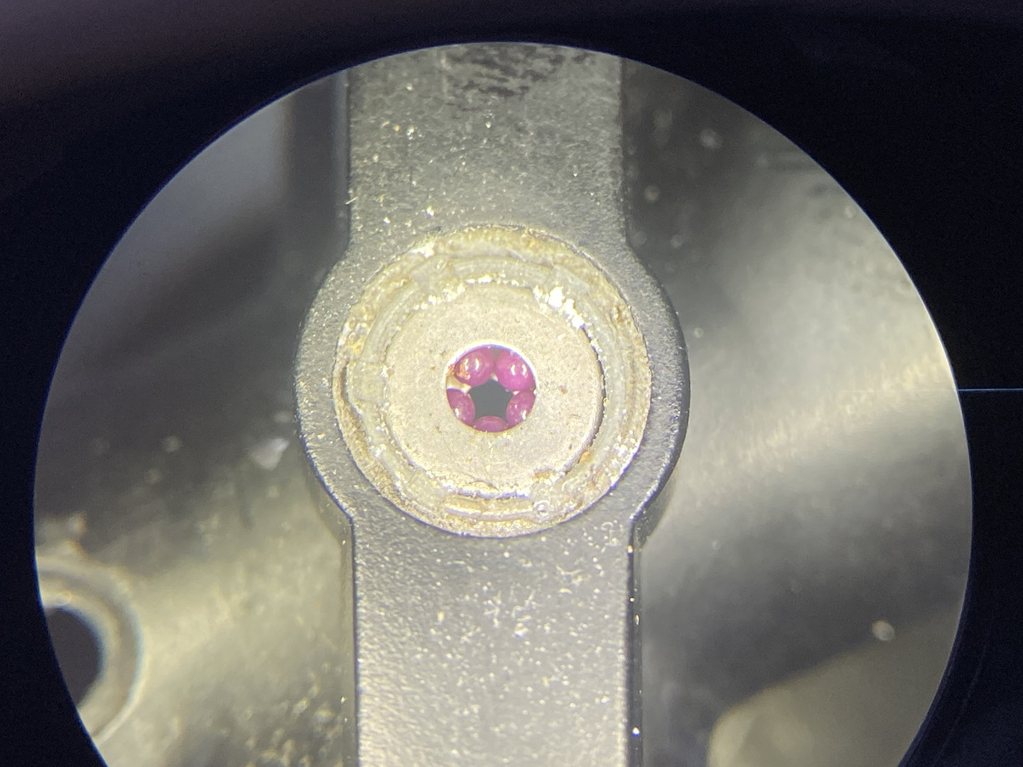

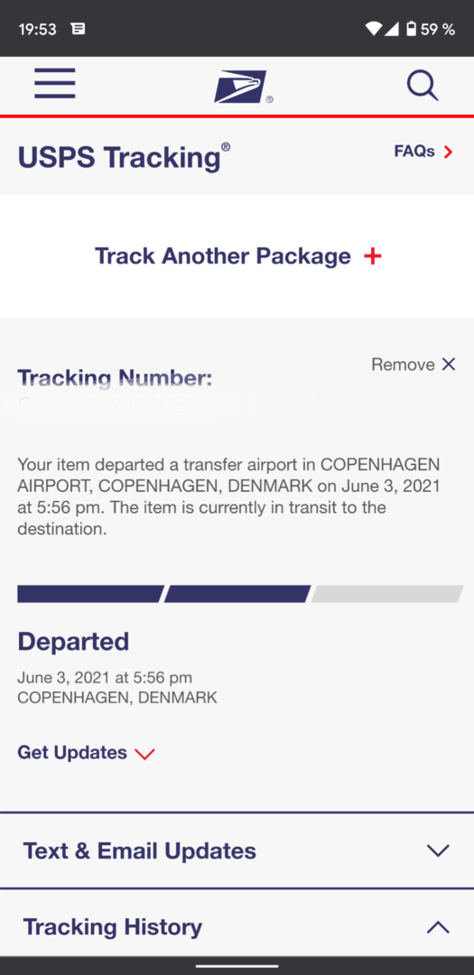

    Nyheter fra US of A!

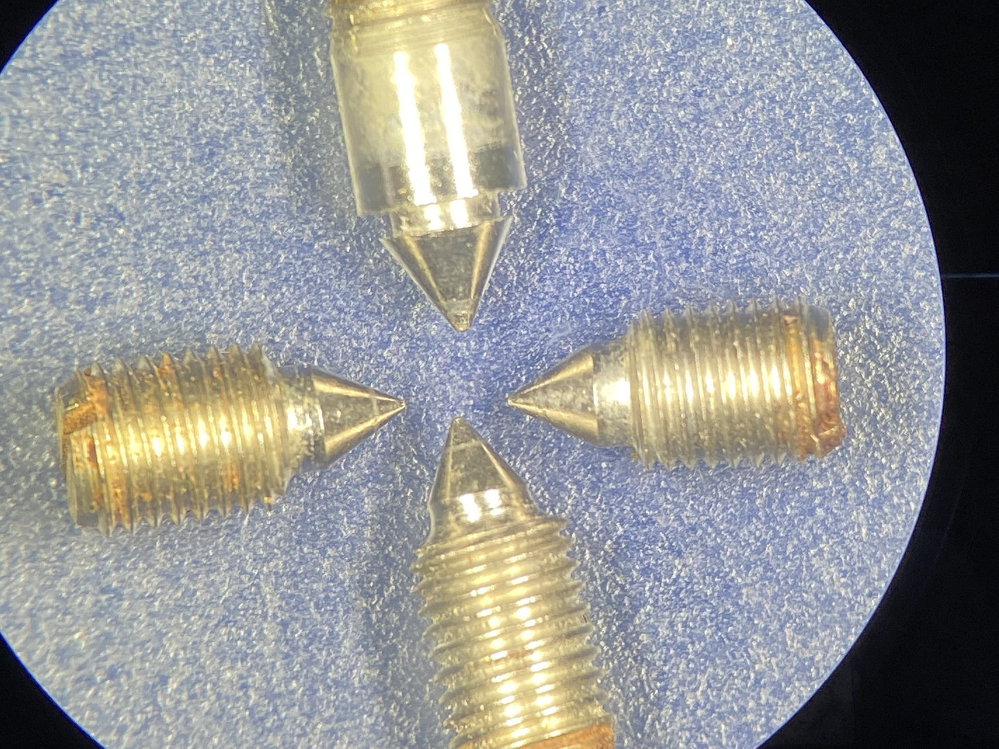

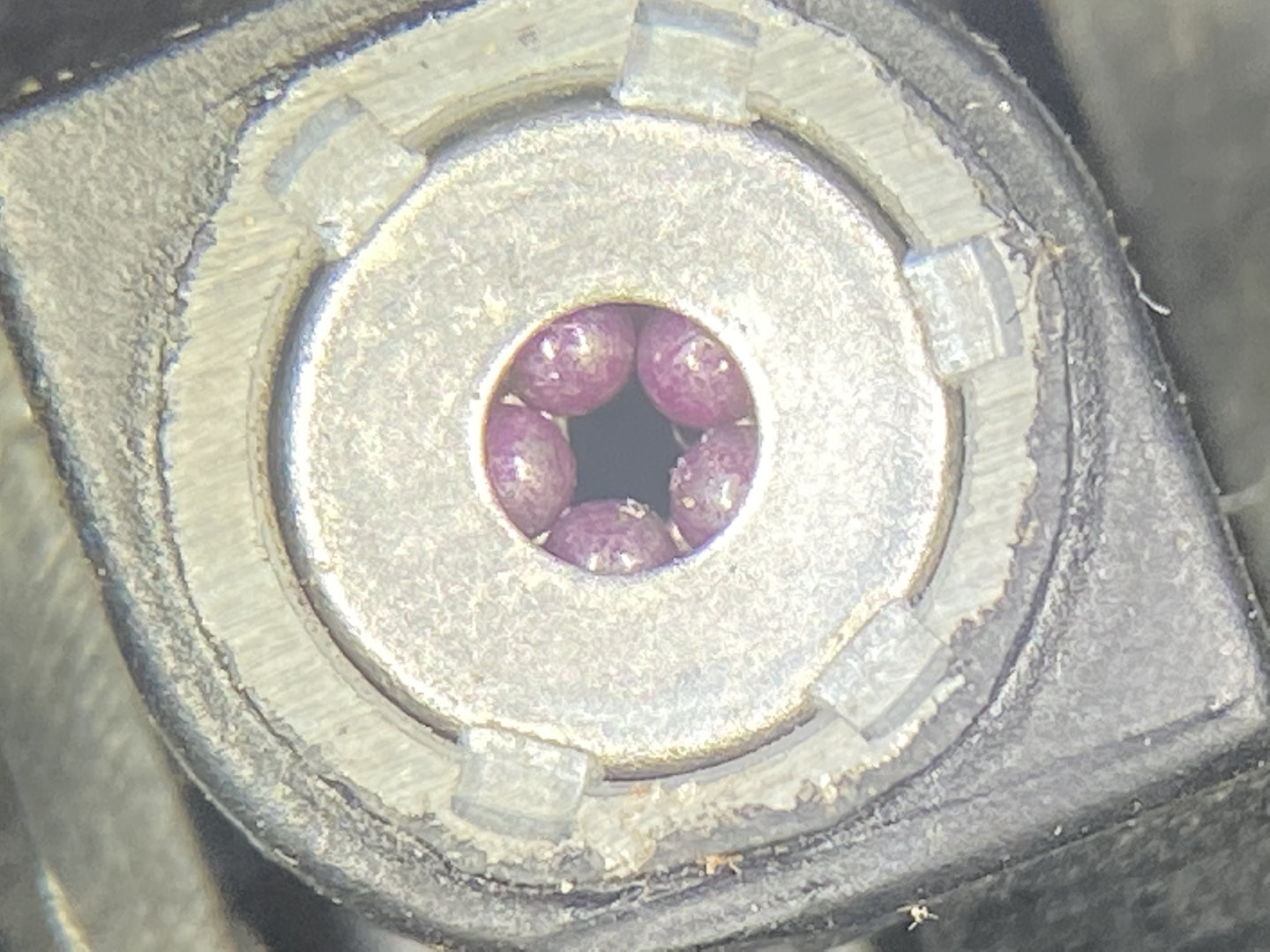

    Det viser seg at VTA-mekanismen i armen er feilmontert av R. Coffey og dermed klemte den av internkablingen når jeg justerte VTA. En enkel fiks med andre ord.
    Roy Coffey påsto også at det var store mengder korrosjon i lagrene, noe som viser seg å være nok en løgn. Det er ingen tegn til korrosjon, men lagrene er svært skitne.
    Fyren har antakelig prøvd å smøre opp nedre lager, som skal være tørt.
    Her er et bilde av greaset, jeg mener griset. Beklager, knusktørre ordspill er en av mange genfeil hos undertegnede.
    Alle lagerkulene blir byttet til Si3N4 da det blir billigere og bedre enn å plukke ut hver rubinkule, rense dem, så lete etter mikroskopiske hakk og etterpå montere.
    Det som kan velte hele prosjektet er låsepinnene. De er laget av messing og forkrommet på tuppen. Alle fire er skadet, forkrommingen er slitt bort og tuppene har slitemerker. Slitemerkene kan poleres bort, men tuppen kommer til å korrodere uten forkrommingen. Hvis ikke armmagikeren finner noen som kan forkromme tuppene igjen etter polering trenger jeg fire nye låsepinner. Det er en svært dyr affære.
    Slik ser altså fire slitte låsepinner ut.
    Til sist var det spørsmålet om den uregjerlige antiskatingen. Oppførselen skyldes antakelig både låsepinner og lager, samt smuss og gammelt gris/grease. Sorry, det glapp ut av tastaturet.
    Jeg er fortsatt forsiktig optimist. To be continued!

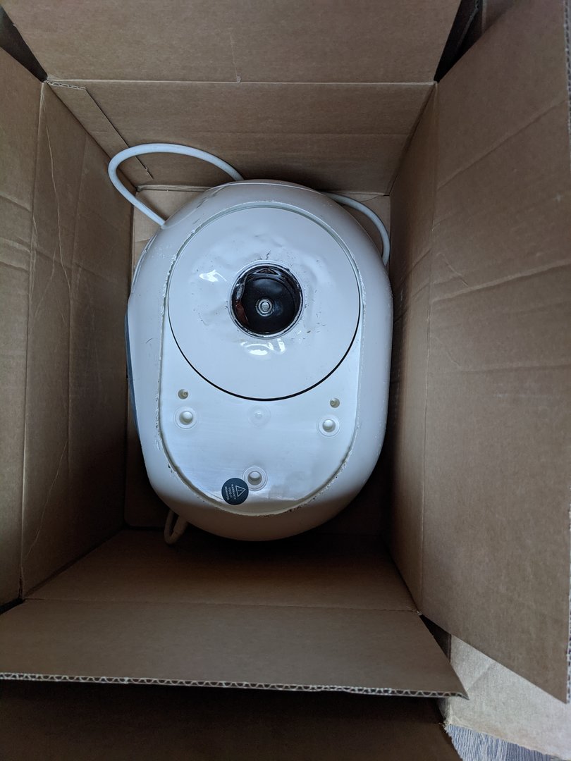

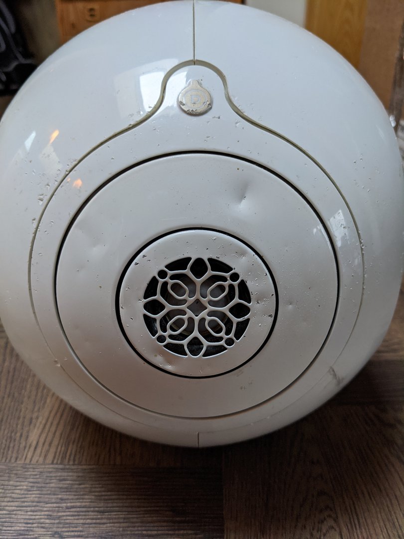

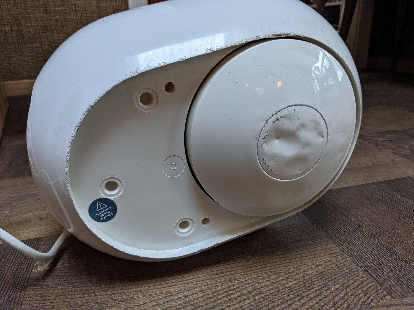

    Når det lakker og lir mot høst er det på tide å komme med litt info om forsommerens prosjekt. En viktig del av prosjektet ankom med denne, ganske treffende påskriften
    I esken lå denne skjønnheten.
    Selv uten linsene på kunne jeg se at høyttaleren definitivt hadde vært utsatt for et drop eller tre før det ankom heimen i en litt for romslig eske.
    Heldigvis skal man ikke skue badeballen på hakkene. Den låt faktisk helt fortreffelig, spesielt på alle volum, hvis du liker lyden av spoler som løsner, elementer som butter i det meste og trykkammerhøyttalere som har blitt konvertert til bassrefleks ved hjelp av tyngdekraften.
    Da det skjer niks og nada på hififronten kommer denne historien til å smøres svært tynt utover for å oppnå flest mulig poster på minst mulig stoff. Del to av mange kommer etterhvert.
    I mellomtiden kan dere nyte denne livesendingen av olje som tørker

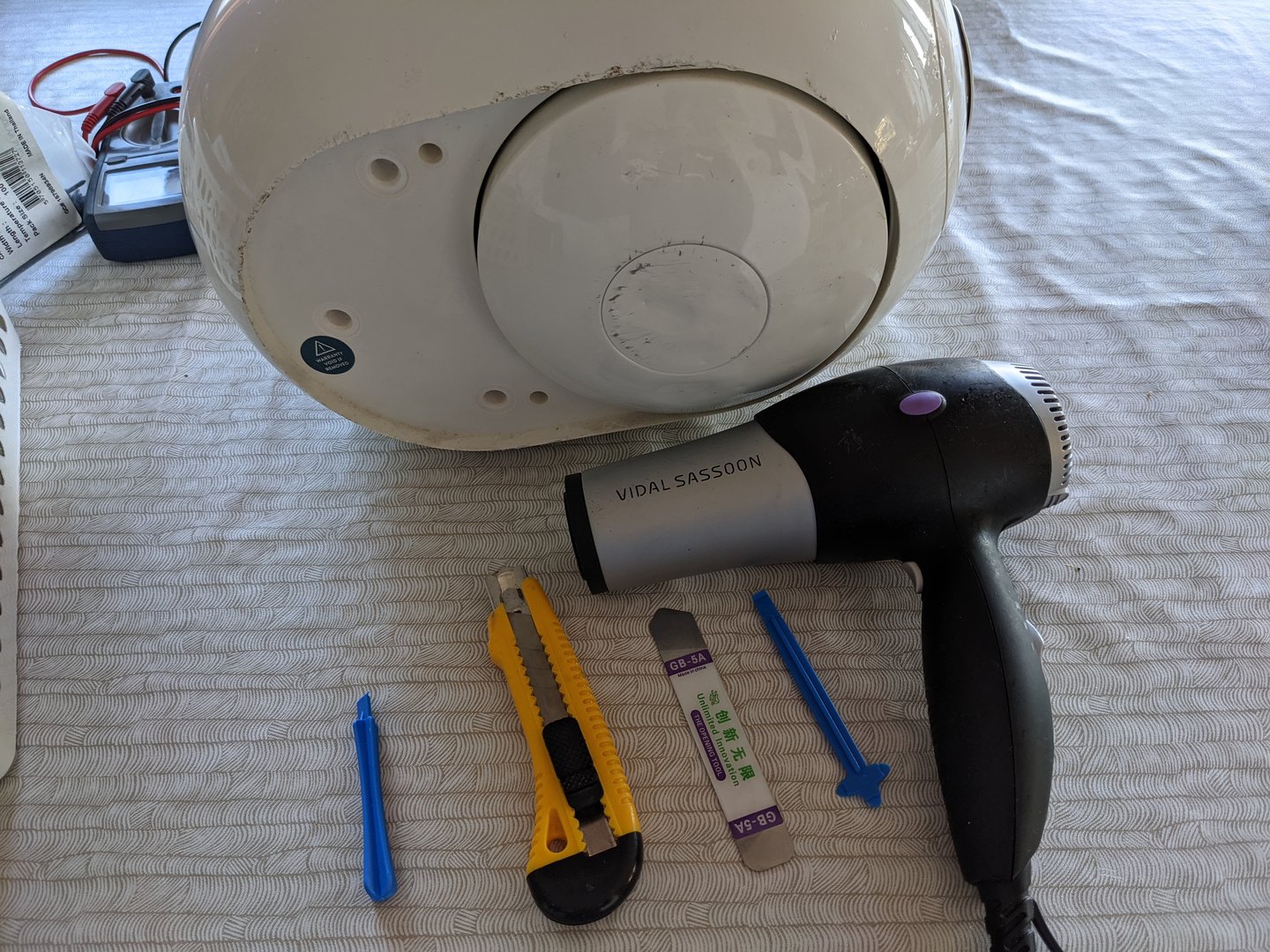

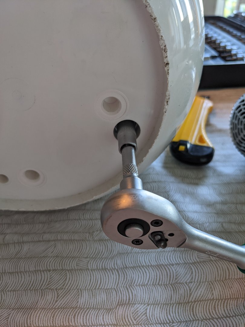

    Da jeg gulper meg over Vestfjorden etter tre dager i Lofoten, må hodet avledes. Bedre avledning fra sjøsyke enn oppsummering av tidligere hifiprosjekter tror jeg knapt finnes. Derfor er del tre av transplantasjonsprosjektet er klart for publisering på HFS!
    Først et oversiktsbilde av hva jeg trodde skulle til for å få av støvkoppene.
    Min bedre halvdels plasmapistol som avgir mer varme enn Hekla, en tapetkniv, to mobiltelefonåpnedingser av plast og en mobiltelefonåpnedings av metall. Da jeg kun hadde en video å støtte meg til som dokumentasjon av åpningsprosessen var det veldig greit å øve seg på den vraka høyttaleren før jeg gjøv løs på høyglansede svanen. Støvkoppene er festet med generøse mengder kontaktlim av ypperste franske kvalitet. Det er altså lettere sagt enn gjort å løsne det tynne aluminiumslokket uten å krølle det som alufolie i prosessen. Jeg kan herved bekrefte at aluminium er et strålende metall for å avlede varme. Heklas plasmapistol, sorry konas, gjorde hele elementet brennhett, ikke bare støvkoppen, da hele basselementet er av aluminium. Jeg var lite lysten på å smelte alt som ikke var av metall, så jeg måtte bruke litt mer makt enn varme for å løsne aluflaket. Det er viktig å få verktøyet mest mulig i flukt med støvkoppen for å ikke skade overgangen mellom spole og element. De to plastdingsene er forresten totalt ubrukelige til jobben.
    Bak støvkoppen skjuler det seg en 13mm mutter.
    Neste steg var herlig enkelt. Jeg måtte løsne hele 4 muttere, to på hver side. De satt godt grunnet raus bruk av locktite. Franskmenn liker tydeligvis lim.
    Et tykt plekter og litt tålmodighet var alt som skulle til for å åpne høyttaleren
    Voilà!
    Egget er åpnet!
