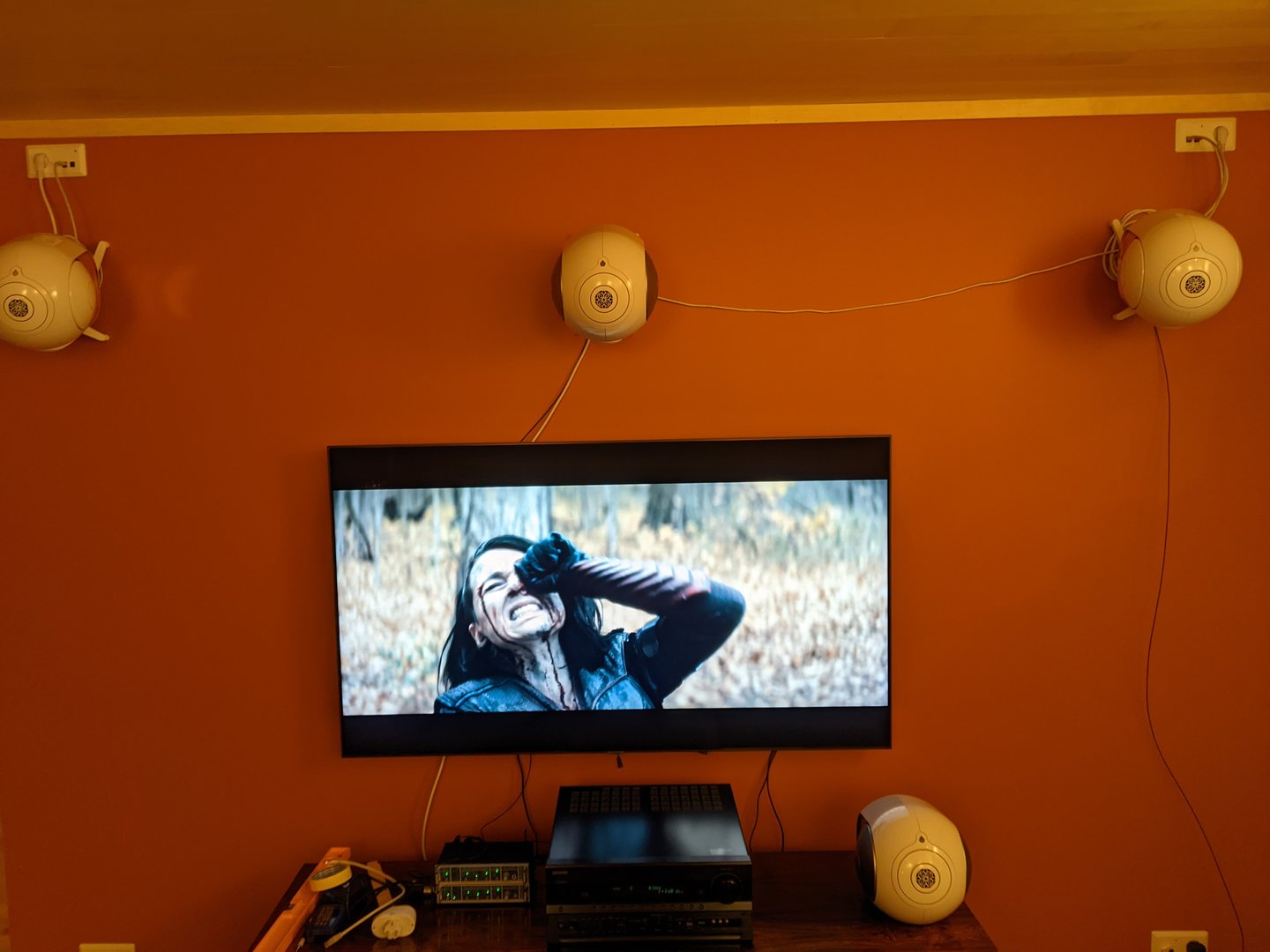

    Tror jeg skal melde meg på Nordnorsk mesterskap i kronglete signalvei i mitt hjemmekinoprosjekt med Phantom i forskjellige valører. Nå er det som følger: Toslink ut av tv til surroundpre Onkyo is PR-SC5507, da preen er av eldre årgang og ikke støtter ARC over HDMI. Pre prosesserer signal som så sendes via balanserte utganger til to stk RME ADI-2 AD/DA-konvertere og en Cypress ADC. Så sendes digitalisert signal via toslink til høyre og venstre høyttaler foran, og til senterhøyttaler men høyttaleren er satt i direct optical mode. Bakhøyttalerne er et par Phantom Silver i direktemodus som blir matet av surroundpreen via RME eller Cypress, så til optisk splitter som sender signal til hver høyttaler. Lipsyncproblemer anyone?

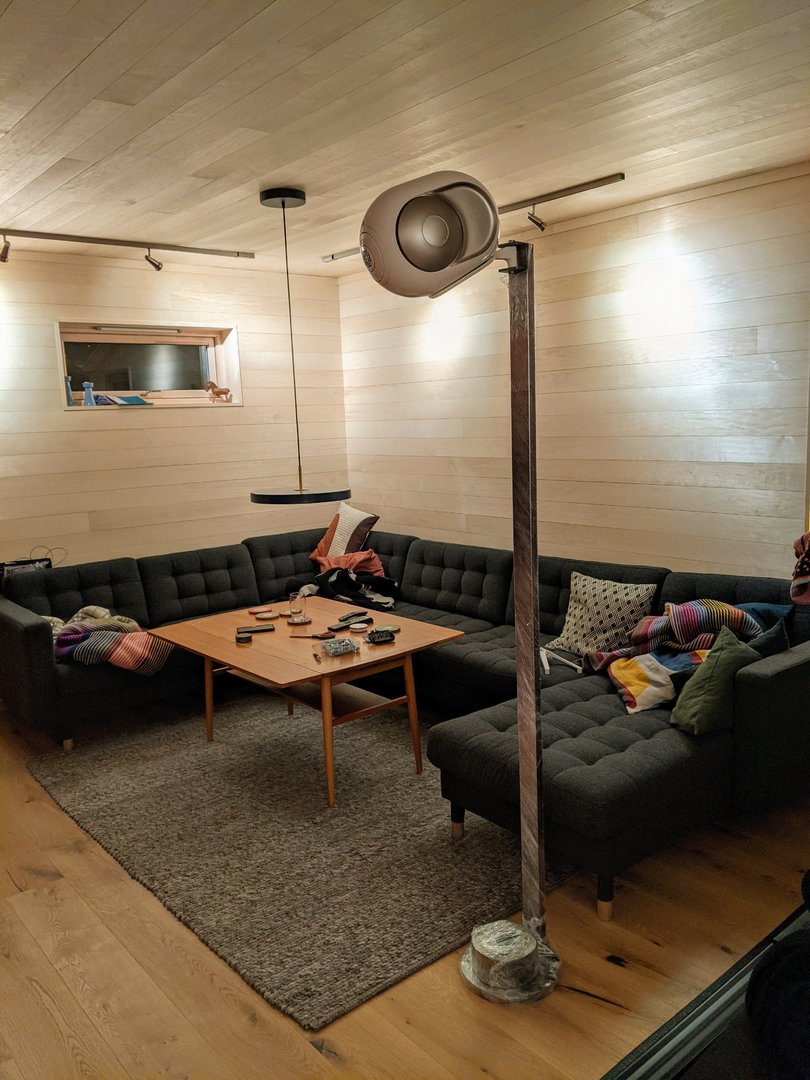

    Prosjekt hjemmekino går framover. Da jeg ikke kan sette en skrue i bakveggen uten påfølgende pryl måtte jeg på ekskursjon til metallkunstnerne hos Drag Industrier. Etter å ha forklart mitt behov og tegnet litt på en post-itlapp kjørte jeg hjem og ventet i spenning i et par dager. I dag kom telefonen om at mine ønsker var oppfylte.
    Slik ser de altså ut:
    Solid ballast i bunn trengs, da vektarmen er ganske lang, og høyttalerene relativt framtunge. Funker dette mon tro?
    Da et bilde ofte er bedre enn tusen ord, og jeg skriver dette på en mobiltelefon, blir det bilde:
    Det var med hjertet i halsen jeg slapp høyttaleren, men stål overgår plast i 7 av 10 tilfeller, og dette var ett av de sju tilfellene. Da er det bare å sende stativene til nærmeste veikryss, dvs Fauske, og få dem pulverlakkert i RAL 9016.

    Første skikkelig dårlige actionfilm er sett i 3.0 uten romkorreksjon. Konklusjonen er at hvis du liker kvalmende mye bass er du på rett sted. Blir spennende å høre hva 5.0 kan bidra med av innvollsmassasje.

    Det er selvsagt en del jobb igjen før alt er helt på plass. Kablene til senterhøyttaleren må ordnes, nye strømkabler med rett lengde til frontene lages, ADCer og forforsterkeren skal inn i skapet, og en bråte optiske kabler må festes på ett eller annet vis. Herman, vår trofaste støvsuger, men har alt gjort sitt beste for å spise et par optiske kabler. Han lyktes heldigvis ikke. Så til det viktigste; hvordan låter det? Ikke overraskende fortsatt alt for mye bass. Jeg har ikke fått kalibrert plastfenderne ennå, så det blir forhåpentligvis bedre etter det er gjort. Kona gremmes over hvor stygge høyttalerne er på vegg, jeg satser på at hun blir blind for dem etterhvert. Har funket før. Nå må jeg bare snike platespilleren og platene inn i stua igjen, så er ringen sluttet. Aner ikke hva jeg skal finne på når den tid kommer.
