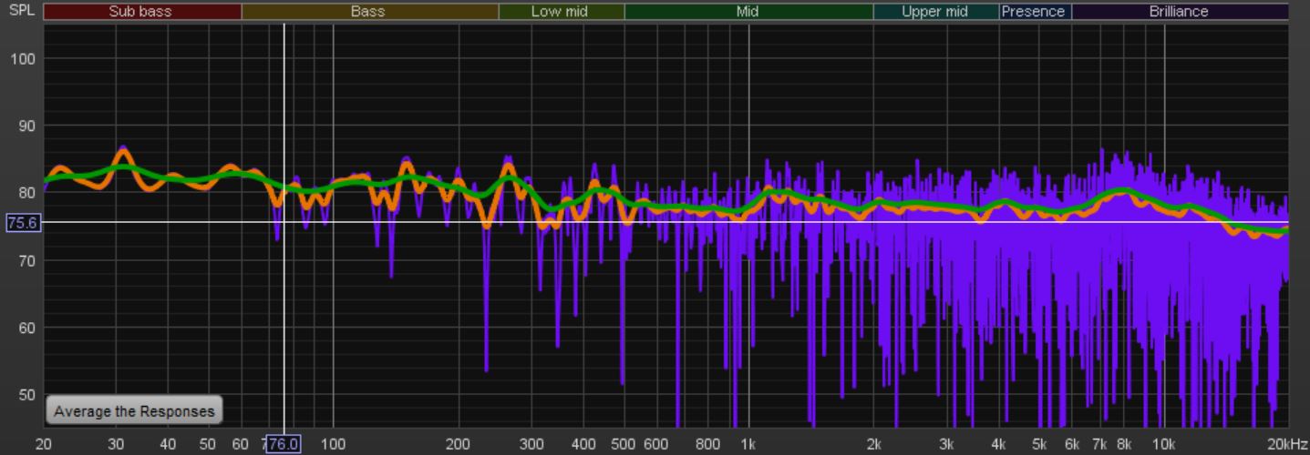

    som tosken sier er det lettest å tyde et glattet bilde.
    Faller litt fra hverandre, gjør det ikke?
    tror jeg veit hvem bilde som er lettest å tyde av disse.
    dette er en tilfeldig måling jeg hadde liggende fra mitt oppsett.

    The Shy ,du har vel så godt akustisk behandlett rom at du kan jobbe uglattet hele veien, men for oss dødelige må det litt glatting til for å se noe som helst av øvre frekvenser. Her uglattet og 1/12 glatting og psykoakustisk i min (ubehandlede) stue, dog med dsp utjevning av bassen
    Vis vedlegget 645178
    Deler man det opp i flere seksjoner når man jobber med det er det lettere.
    Men måling fra 20 til 20 k er det ikke så lett, da blir det tett mellom strekene ja. Helt enig i det.

    uten glatting er OK opp til 600 hZsom vist her i mitt tilfelle, kan muligens bruke dippene til å lokalsere noen refleksjoner men det blir værr og verre over 100Hz...
    lengre opp er det bare en spikersuppe hos meg.. Slik jeg har forstått det kan man ta EQ op flate områder nær null på den hvite Excess gropu delay, mens toppene kan ikke korrigeres
    spikersuppen mellom 1000 og 3000 karer ikke jeg å tolke eler gjøre noe fornuftig med , annet en å ikke forsøke smal EQ der..

    Skarpe topper og daler trenge rman ike bry seg så mye om . de høres ikke, mens lave avvik over et bred område høres godt, så EQ bør settes inn der.
    Nettopp derfor er psykoakustisk glatting tilpasset det vi egentlig hører
    Her er detekjsonsgrenser mht avvik .. Smale avvik må være mye større for å opdages enn brede avvik

    Men hva er grunnen sånn rent prinsipielt at man vil se skarpe peaker og dipper under 600 hz (ser noen mener 300 hz), men ikke se de samme over? Betyr det at de skarpe peakene og dippene er mest problematiske i nedre mellomtone og bass, men ikke oppover? Hva skyldes i tilfelle det?

    Med "se" mener du antagelig høre?
    Ørene har dårliger oppløsning oppover i frekvens og hører ikke en smal dip mellom 5000 og 5040, men hører veldigt god en dip mellom 100 og 140...
    På samme vil man høre ett avik på 1db fra 2000 til 4000 men ikk en smal dip på 10 db. dette er ved musikk og pink noise, ikke enkelt toner.
    Noe annet som skjer et at en tone maskerer en nabo tone, og da hører men heller ikke om nabotonen er borte

    Glatting til en hvis grad er et viktig verktøy når man måler. Helt uglattede data gir et feilaktig bilde av å fortelle sannheten. La meg utdype litt hva jeg mener med det:
    1) jeg har både rew, xtz og Anthem ARC Genesis sine målesystemer som jeg bruker i dag. De gir mest like måleresultater i de laveste frekvensområdene, mens avvikene er større oppover i frekvens. Hvilken er riktigst vei ikke jeg. Forskjellene er er nok ikke bare knyttet til «kalibrert» eller ikke, men også knyttet til selve målemetoden og parameterne som er satt av systemet for måling.
    2) ørsmå variasjoner i posisjonering gir forskjellig målt frekvensrespons i høyere frekvenser. Disse ørsmå forskjellene i fysisk posisjon opplever jeg ikke å ha forkjeller mhp hva jeg hører, men det kan gi forskjeller i hva jeg måler. Noe av dette har med hjernens tolking av lydsignaler og noe har med den geometriske forskjellen på et hode med to adskilte ører som samler lyd fra et større område og leder det inn i øregangen.
    en snitting av flere målingen i omtrent samme posisjon ) men ikke i eksakt samme posisjon gir en jevnere frekvensgang oppover i frekvens enn det en enkelt uglattey måling viser
    3) dipper (eller noen ganger også) peaker i frekvensrespons som er veldig smale (høy Q verdi) gir en visuelt sett langt større Avvik i respons enn det som er riktig. Dette er bare et geometrisk fenomen (optisk illusjon på et vis) og ikke et akustisk fenomen. Feks hvis responsen mellom 250hz og 1 khz er relativt flat og på en utskrift (eller skjerm) feks blir en 3 cm lang horisontal linje, så er dette kanskje visuelt sett mindre oppmerksomhetsskapende enn en dip på feks 4khz med veldig høy Q verdi (la oss si mellom 3985 hz oh 4007hz) som kanskje er 4 cm dyp på grafen. Den første delen er altså 2 hele oktaver som er helt avstemte, mens avviket ved 4khz kanskje flytter seg i frekvens Og amplitude om du bare flytter hodet 3 cm til siden (1/3 av bølgelengden).
    mange av avvikene som måles i en helt uglattet respons blir derfor en form for visuell støy som ikke reflekterer opplevd akusisk signal. Ved moderat grad av glatting, feks en psykoakustisk glatting, så tar man bort en sel av de visuelle støykildene og får kanskje et bedre bilde av opplevd lyd. Det er vel kanskje det viktigste til slutt?
