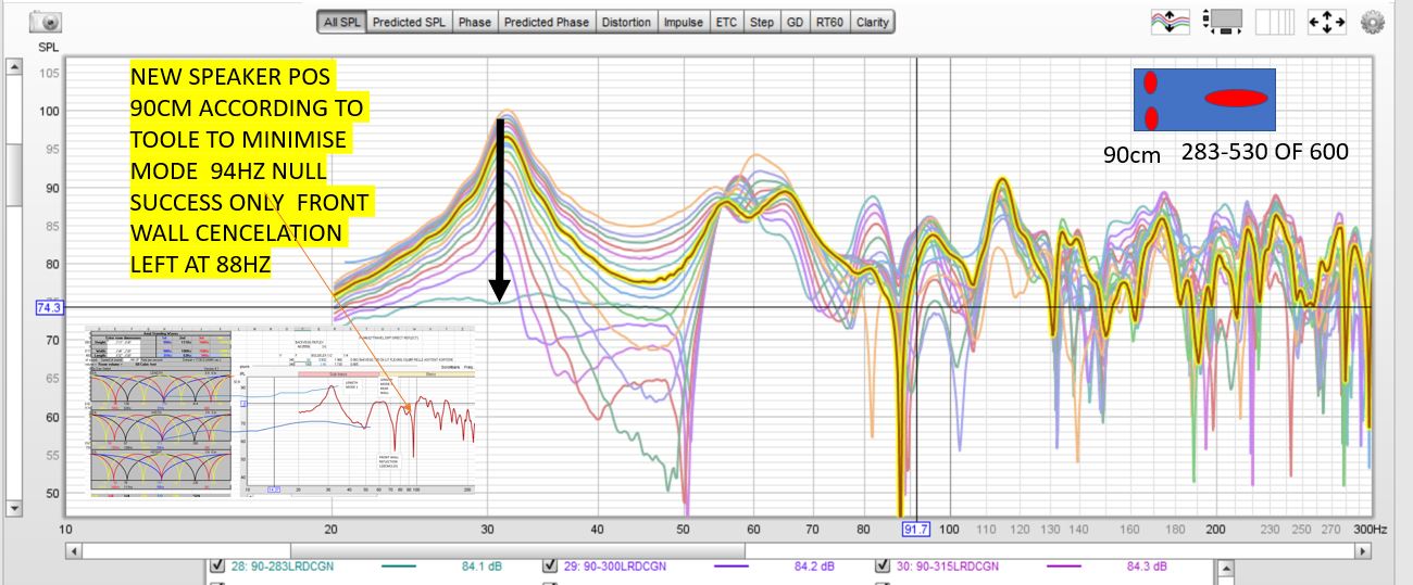

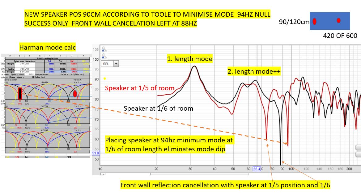

    Videre her jeg brukt trikset fra Toole/Harman:
    Ved å plassere høyttaler der hvor en bassen har lavt volum( i et null/dip) vil den basskanselleringen "forsvinne". Jeg hadde en rom dip ved 94Hz og ved å plassere høytaler i et nullpunkt for den dipen ved 90cm fra veggen, forsvant dippen i lytteposisjon... ...
    Effekten er vist og målt her. så da sitter jeg bare igjen med kanselering fra frontvegg på 88Hz.
    Vis vedlegget 644356
    Toppene ved 31Hz og 65Hz er pga rommets lengde, disse og dalen mellom er det lite å gjørenoe med ( Uten Suber og DSP). Men toppen ved 31 hz ( 48Hz hos deg) kan fjernes ved å flytte seg til midten av rommet, men da blir det ingen bass under 50 hz...i mitt tilfelle. Pilen viser effekt på bass ved å flytte seg fra bakvegg og til midten av rommet
    Vis vedlegget 644362

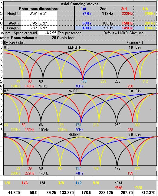

    Beregning av rom noder osv her.
    Resultatet for ditt rom blir slik og forteller at du i mellom høyttaler vegg og lytte vegg har en topp ved 48Hz som er sterk mot enden av rommet og minimal mot midten. Du har også ern bassnode ved 145Hz som har lavt volum ved 298 cm fra frontveggen og maks vca 240cm ut i rommet..
    Siden veggen gir etter og er dempet vil frekvens og cm avvike fre beregnet. og den er mest gydlig under 120hz hvor det er færre refleksjoner som spiller inn
    Vis vedlegget 644367

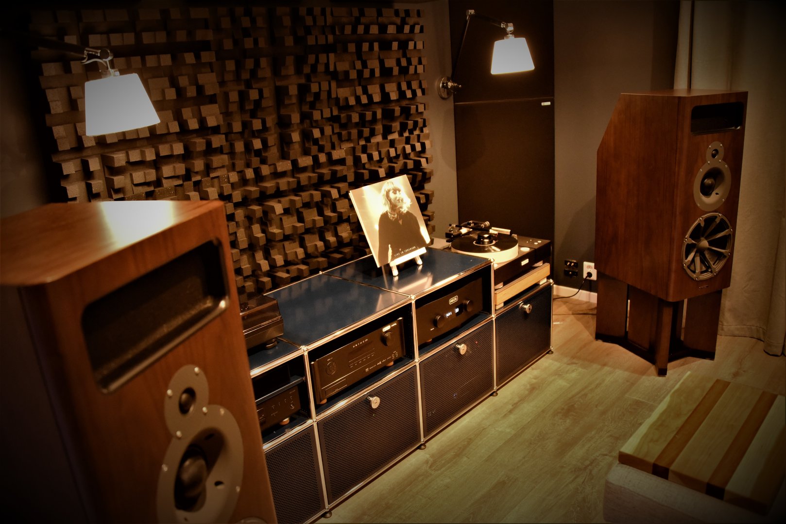

    Slik ble det når høyttalerne ble dratt lenger fram og vinklingen inn mot lytteposisjon ble ørlite mindre. Resultatet ble større lydbilde og at lyden slapp høyttalerne bedre.
    Roy
    alphamale
    13.11.2007
    6.427
    5.961
    Ja det ble en hyggelig seanse hos deg @R.E.S.
    Når en driver på i et rom som dette, hvor en har klare begrensninger på hvor ht kan plasseres. MLP kan IKKE røres, man sitter inntil bakvegg og akustikkremedier er plassert, så tenker man fort at det kan umulig forbedres så veldig. Men overraskende var det at vi fikk gjort betydelige endringer til det bedre, mente vi begge. Dette ved kun det jeg vil påstå var moderate justeringer. Det er ALLTID en tradeoff når DSP ikke er tilgjengelig, men helt ærlig så syntes jeg det ble ganske bra til slutt.
    Vi spilte de samme demolåtene fra 53 på forsterker til 63 etter justering, og ennå kunne nok vi dra på litt ekstra. Selv om det mangler noe i mellom/øvre bass fremtrer lyden som mer taktil enn hva måling gir uttrykk for. Det tilskriver jeg ht sin lekne og lette spillestil, og som jeg sa til Roy! Det høres ut som kildevann nå i forhold til i sted.
    Hvis noen lurer!
    Ja! det er lett å bli sittende i hula til Roy å digge musikk. Kutt etter kutt, skive etter skive.
    PS! Jeg rakk toget men glemte paraplyen i bilen din @R.E.S. :rolleyes:
