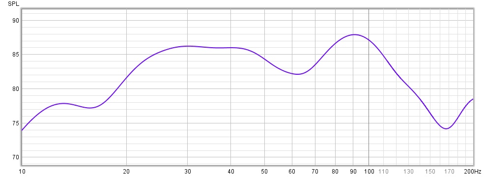

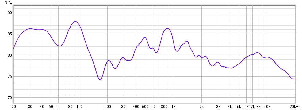

    Her er med psychoakustisk glatting både i hele frekvensområdet og i bassen.
    Vis vedlegget 644528 Vis vedlegget 644529
    Det kunne vært interessant å prøve en stor absorbent i hvert hjørne bak ht. Det ser sikkert ikke spesielt vakkert ut, men det vil muligens kunne ta bort noe av den destruktive interferensen som forårsaker dippen mellom ca 125-400 hz. Imho er dette et område som gir nødvendig fylde og varme til musikken da grunntoneområdet til mange instrumentet og vokal ligger der. Dippen omkring 3-4khz er akkurat slik jeg foretrekker det selv da det tar bort litt av den stressede lyden i dynamisk komprimert musikk.
    Det synes kanskje ikke så godt, men jeg har bass-aborbenter fra gulv til tak i hjørnene bak begge høyttalerne. Det er GIK med Range LImiter slik at de kun demper i bassen.

    Litt usikker på om dette var før den aller siste justeringen på høyttalerne. Her ser man at det fra 8-9 kHz stort sett er flatt. Ulikheten i nivå, kan skyldes at vi målte med døra åpen ved den venstre høyttaleren.

    Jeg kan legge til at det er utfordrende å få til en "dead ahead" senter mic plassering, da man ikke kommer seg bak mic for å finjustere siktet.
    Det har nok også påvirket målingen fra 3k og opp.
    Når jeg balanserte hodet frem og tilbake under lytting, var det lite som skulle til for å få "Dragning" i lydbildet som påvirket illusjonen kraftig.
    Med hodet plassert helt riktig opphører gain i toppen på den ene kanalen som vises i plottet her. Det påvirket hvertfall ikke meg.

    man skulle jo tro at den hevingen rundt 900-1000 hz burde gi seg utslag på kvinnestemmer, men i sweetspot så synes jeg ikke det var noe problem. Da jeg satt en meter til side for senter, så var det faktisk verre akkurat i det området.

    Du kan godt redusere oppløsningen på grafen et hakk ved å trykk på minus i forstørrelsesglasset opp til høyre. Og gjerne vise ETC også av hver høyttaler.
    Det er veldig mange oppsett som har for lite nivå i området ca. 120-300 Hz. Er en kombinasjon av høyttalerkonstruksjon, SBIR og romnoder. Økt nivå rundt 1kHz er svært vanlig med mange høyttalerkonstruksjoner.
    Er vell ikke her jeg vil si de store problemene er.
    Heller fra 20 til ca 300-400hz.
    Få ryddet i dette så vil alt annet bli lettere å høre forskjeller på.
    Å ja det er mange måter det går an å få det til å se bra ut på papiret.
    Men det viktige er å få frem feilene når man måler, få det så avslørende som mulig.
    Noe som du allerede har klart å forstå med siste bilde.
    Men det høres jo ikke bedre ut av den grunn:=)
    En avslørende måling som ser bra ut, låter bra også, har tilgode å høre det motsatte.

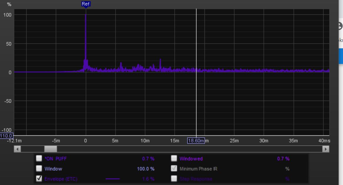

    Du finner ETC under fanen "impulse". Så huker du av Envelope (ETC) og huker vekk alt annet. Zoom inn til du ser fra 0 til ca. 40 ms på x grafen. Denne visningen er kun gyldig når hver høyttaler er målt for seg selv. Det man ser på ETC er refeksjonsmønsteret i rommet. Meget nyttig.

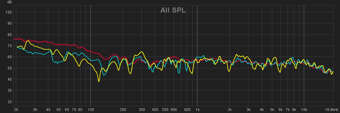

    Store svingninger rundt 1-2 khz er ofte sofa-relaterte greier. Med MMM slipper man å få denne støyen som er noe mikrofonen plukker opp, men ikke ørene våre. Her er eksempel hos meg. Rød er MMM med begge høyttalerne, gul og blå er venstre og høyre høyttaler målt med sveip på ett punkt.

    Den metoden coolio fører til at man korrigerer flere områder som ikke er minimum fase. Ellers er det som tidligere nevnt veldig vanlig at høyttalere måler med for mye nivå rundt 1KHz. Sofa/stol forsterker trolig bare dette.

    Tja tror den funksjonen er litt for viderekomne, da den krever litt innsikt i løpetider og refleksjonstpunkt. Det jeg leser ut av dette er at jeg har takrefleksjon på ca 6ms, bakveggrefleksjon på 12ms, noen side refleksjoner i mellom, og jeg har har eliminert gulvrefleksjonen vha teppe og en fotpuff.
    Det er forøvrig veldig klar effekt å se på plottet av å trekke bort gardinene, da kommer det mye større peaker
    Er det andre ting å lese ut av ETC?
    Vis vedlegget 644611
    Hva er MMM?
    Ja, hvis man bruker den metoden til å korrigere annet enn bredbåndet tonekontroll så blir det nok underlig.
    Vis vedlegget 644615
    ETC brukes mye av akustikere for å oppnå ulike psykoakustiske effekter. Det sier også noe om hvor langt inn i kildemateriale man kan høre og f.eks noe om "spaciousness". Men det hører ikke til denne tråden.
    Viktigste for folk fleste er å få ned de tidligste refleksjonene med høyt nivå. De går mye utover områder som klarhet, oppløsning, detaljering, lokalisering og tonalitet. Samtidig må man være oppmerksom på at ETC er delvis frekvensblind og viser ikke hele bildet alene. Grafen din over er forøvrig lite detaljert. Du må øke oppløsning på y aksen betydelig.
