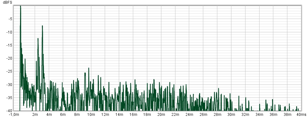

    Jeg skrev feil. Mente opp til venstre. Grafen blir mer leselig og oversiktlig med ett hakk mindre oppløsning. Men holder med ett ;)
    Du finner ETC under fanen "impulse". Så huker du av Envelope (ETC) og huker vekk alt annet. Zoom inn til du ser fra 0 til ca. 40 ms på x grafen. Denne visningen er kun gyldig når hver høyttaler er målt for seg selv. Det man ser på ETC er refeksjonsmønsteret i rommet. Meget nyttig.
    Tror det er disse to.

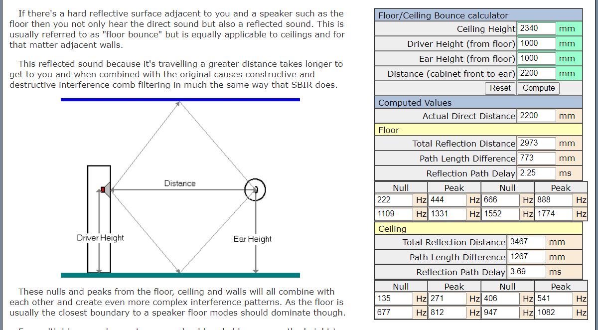

    Mulig det er sideveggens refleksjon du ser her, gulvet burde komme tidliger og taket senere enn 2.5ms- Mulig gulvrefleksjonen stoppes av fotpuffen din...
    http://tripp.com.au/sbir.htm
    Du kan jo prøve med madreassenen jeg skimtet bak døra og dempe siderefleksene
    Jeg syns det er enkere å se med % på Yaksen og ikke dBFS
    The Shy
    10.04.2017
    13.424
    22.710
    Langesund
    En omvei på 85 og 105 cm er mulig å finne ut av. Fram med hyssingen.
    alphamale
    13.11.2007
    6.427
    5.961
    Målingene er jo nesten identiske.
    Roy har ikke demping/diff på sider, eller gulv. Resten er ivaretatt på en måte som ikke skulle gi store utslag.
    Jeg mistenker gulvet eller side i den rekkefølgen.
    Her er i prosent
    R.E.S.
    31.05.2006
    6.202
    7.421
    36
    Jeg mistenker også at det må være gulvet. Årsaken er at de er ganske like på begge kanaler og siden målingene ble gjort med tunge gardiner trukket foran vinduet, mens døren var helt åpen på den andre siden, så er det neppe refleksjon fra sidevegg.
    At det er litt forskjell kan være at mikrofonen ikke har stått 100 prosent sentrert.

    Viktig å være oppmerksom på at refleksjonen er ikke forsvunnet, selv om ETC grafen kan tilsi det, ved bruk av gardin eller teppe. Disse tiltakene demper nemlig bare aller øverste frekvensområdet og da vil resten av frekvensspekteret reflekterere og noe som er meget godt hørbart. Så her kan man bli lurt av ETC.
    Balle Clorin
    19.06.2012
    12.508
    12.747
    Med dine mål 220cm til høyttaler og antatt sittehøyde 100cm og samme diskant høyde blir gulvrefleksjonen på 2.25ms, det temmer bra med peak nr 2 fra gulv og nr 2 fra tak på 3,69ms
    Balle Clorin
    19.06.2012
    12.508
    12.747
    da får du feste en hyssing på 87 of 110 cm og feste mellom høyttaler og mid og se hvilken over flate den kan trekkes inntil. Trår metoden The Shy nevnt.
    Lengde=346*0.0xx sek

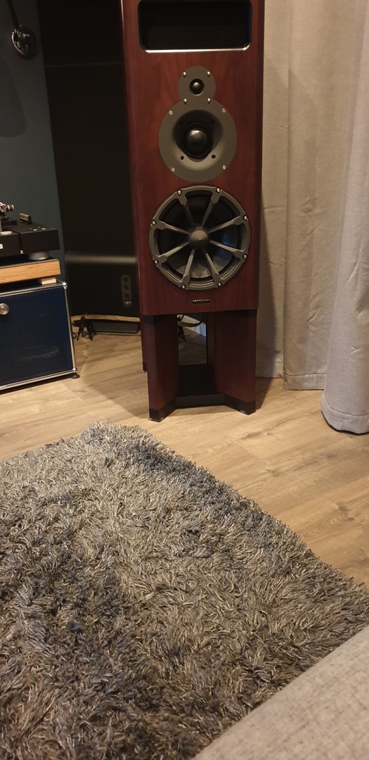

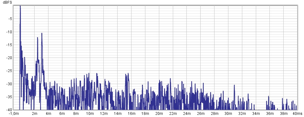

    I går la jeg et langhåra teppe på gulvet, og i dag kjørte jeg en kjapp sveip for å sjekke hva som skjedde. Her er de nye ETC-målingene. Den første er med begge høyttalerne i drift, den neste er den venstre mot åpen dør, og den siste er høyre høyttaler mot vindusvegg med tykke gardiner foran.
    Jeg tror vel man kan konkludere med at refleksjonen vi målte sist skyldes gulvet.

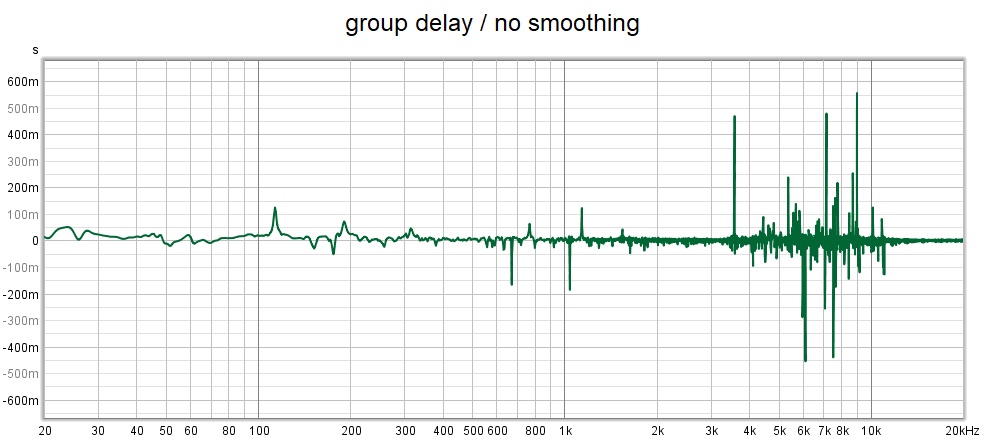

    Her er for øvrig enda en måling, denne gang av Group Delay med begge høyttalerne i drift. Uten at jeg er noen ekspert, så ser ikke dette så ille ut, tror jeg.
    Roy

    Målt effekt av dette bekrefter at det var gulvrefleksjon, pussig at beregnet tid ikke stemte så bra.men det kan skyldes "svikt" i gulvet, så den akustiske lengden ikke er lik den geometriske..
    Roy Vis vedlegget 644841
    Du må justere denne.
    Ett lite skrytebilde av min, ca 25 ms.
    Forlanger ikke det resultatet i ett så å si ikke behandlet rom.
    Var mest for att du skulle endre innstillingene.

    Jeg får meget bra demping av gulvrefleksjon med denne brede puffen EC87F012-685E-44E9-8F97-5BA6B04C1029.jpeg
