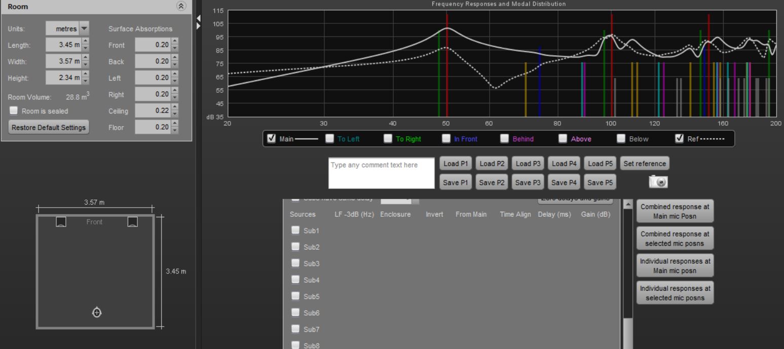

    Jeg tok meg friheten i å simulere rommet ditt for å se hvor trykkpunktene er for de forskjellige frekvensene, R.E.S.
    Toppen rundt 50 hz er problematisk da trykkpunktene er inntil frontvegg og bakvegg samt venstre og høyre sidevegg (veggene i sin helhet). Dimensjonene i bredde og lengde er like nok til at det slår ut på ca de samme frekvensene og forsterker den stående bølgen.
    Dippen rundt 65-70 hz har trykkpunkt i alle rommets fire hjørner og kan sikkert bekjempes med hjørneabsorbenter som er effektive nok rundt 65 hz. Grunnet bølgelengder krever det nok mer enn de relativt smale/grunne hjørneabsorbentene du allerede har.
    På 73 hz starter kjempeproblemet som ender med toppen rundt 90 hz. 73 hz er den sedvanlige gulv/tak moden som vanligvis viser seg som en dip i hodehøyde med trykkmaksimum langs hele taket og gulvet. Jo nærmere en av disse flatene man sitter dess sterkere blir nivået.
    Denne bølgen etterfulges så av problemene rundt 88 hz som kommer av trykkpunktene langs hjørnene i taket og gulvet på både front/bakvegg og sidevegger - igjen dobbelt opp pga lik dimensjon mellom lengde og bredde på rommet.
    Deretter avløses det av den doble frekvensen av det første problemet som var rett under 50 hz.
    Kort fortalt er den kjempepeaken et sammensatt problem av flere faktorer, men en del løses av å løse det første problemet rundt 50 hz. Enten ved plassering, trykkbaserte feller, EQ eller aktive bassløsninger.
    Her er programmet jeg bruker for å se hva som skjer; https://amcoustics.com/tools/amroc?l=345&w=357&h=234&re=ITU listening room
    Her er kort forklaring på dette med stående bølger; https://amcoustics.com/articles/roommodes

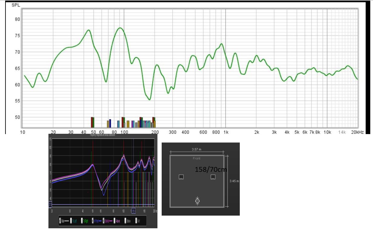

    Romsimuleringen i REW kan gi en pekepinn om plasserinsgeffekter og effekt av ulik nedre grensefrekvens. har ikke transmisjnslinjehøyttalere så man må velge lukket eller bassrefleks. her er med bassrefleks... Har brukt målene du oppgave tidliger i tråden
    Vis vedlegget 657451
    Spennende, men er den plasseringen som det ene bildet indikerer den beste rent akustisk? Altså med fronten 158 cm fra frontvegg og 70 cm fra sideveggene?
    Roy

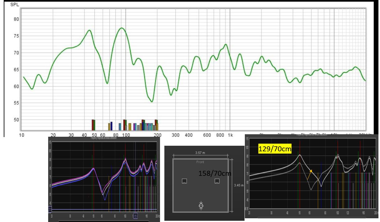

    Roy
    Nei ikke det beste men slik jeg lestedu hadde det tidligere i tråden, du får sjekke om du finner noe bedre Lek med simulatoren og se effekten. Den stemmer ikke helt men de største svingningene under 100hz stemmer ok mot målinger i mitt rom . Jeg må dog gjøre rommet litt kortere enn det egentlig er for å matche den laveste peaken, rommet er ikke av 100% betong men gips og mur så de akustiske dimensjoner er ikke lik de geometriske. Juster målene til å matche den dypeste peaken og prøv litt
    Kan være du er ganske optimal, ble ikke bedre av å gå fra 158 til 129cm fra frontveggen iallefall
    simulatoren viser jevnest bass ved å ha høyttaler klin inntill vegg, slik Lyngdorf anbefaler,men det passer ikke alle høyttalere og rom.
    eks her, obs høytteler gprt bar til 50Hs ikke 24Hz som jeg brukt for dine høyttalere

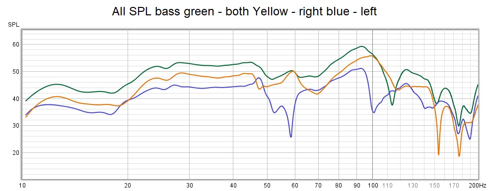

    jepp ser ut som DSP vil hjelpe her ja, rom som er like brede som lange er krevende
    Men hva har skjedd her i tidligere måling mon tro , bassen ser jo veldig bra ut totalt og på den ene høyttaleren, men så skjer det mye negativt over 100 Hz
    Jeg mener å huske det er målingene Alphamale og jeg gjorde av MB2 SE etter omfattende flytting på høyttalerne. Var vel der vi fant ut at det låt best.

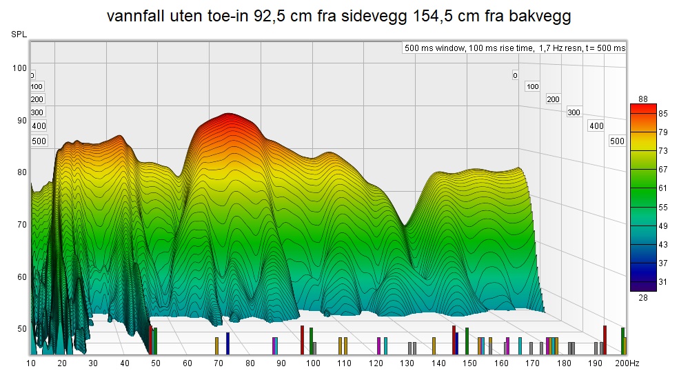

    Slik ser for øvrig vannfallet ut med samme plassering som over (uten toe-in)

    Men den voldsomme 10 db kulen ved 80 til 100 hz burde jo trekkes ned. Den må jo rote det kraftig til.
    Blir ikke lett uten DSP.

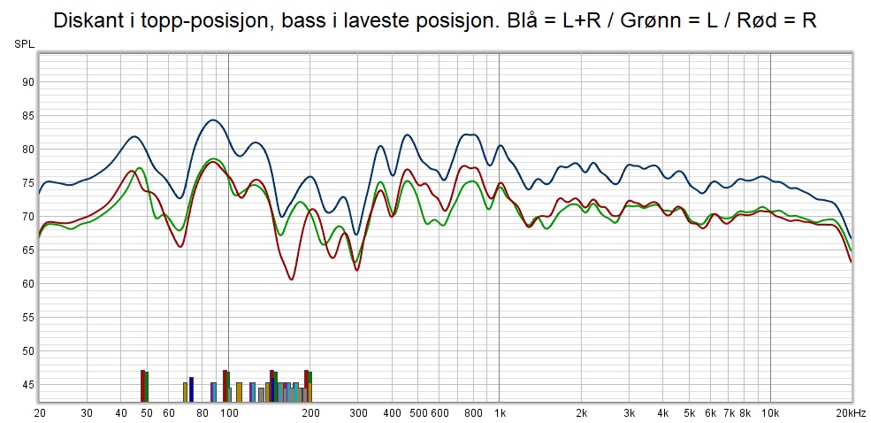

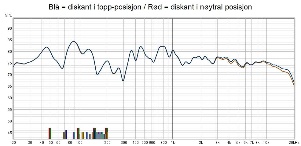

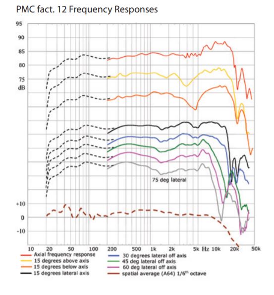

    To nye målinger som er litt interessante. PMC Fact12 Signature har mulighet for å justere både diskant og bass. Basert på målingene har jeg derfor sett at det er best å justere bassen helt i bunn. Den har tre nivåer: 0, -1 og -2. Altså er det øverste nivået normalen, mens man kan redusere i bassen i to steg. I diskanten er det ikke slik. Der er "normalen" i midten, mens man kan justere et hakk opp og et hakk ned. Denne første målingen viser forskjellen på å ha diskanten i normal og ett hakk opp.
    Jeg har også tatt utgangspunkt i den beste av de to kurvene (den blå med mest diskant), og foretatt nye målinger av hver høyttaler. Da ble det slik (Vestnre = grønn, høyre = rød, begge = blå)

    Veldig bra innstilling med de nye høyttalernes diskant hele veien. Subjektive er det ønskelig at bassen under 100 går opp 3-5db ? Så at det går opp der går an , bare ikje for mye. Dalen ved 150-300 er relativt vanlig å se humane rom. Men du kan jo prøve høyttaler som ikke er transmisjonslinje og se hvordan det slår ut.kanskje en bassrefleks kan fylle ut 170 dippen??
    Du kan jo sammenligne med HifiCritics målinger her av Fact 12. bekrfeter jo ditt funn at diskant er jevnest uten vinkling og lytting rett fram(30Grader bllå)

    Tok tre nye målinger nå. En for hver bass-innstilling. Ser at uten reduksjon i bassen gir jevnest nivå under 45 hertz, men litt ekstra i peaken mellom 85 og 90 hertz.
