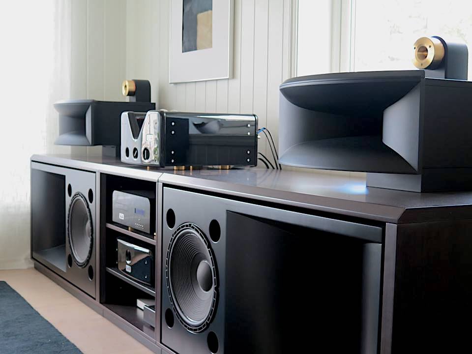

    18 sound og JBL 12 tommerne er solgt.
    Har beholdt Bliesma berylliumsdiskanten. Kanskje jeg lager en litt nedskalert versjon av det kule systemet. Kan sette Bliesma i en rektangulær waveguide. Så skaffer jeg noen supre 10 tommere og bygger liggende scoopkasser? Fruen er aller mest innstilt på konsoll-HiFi.
    Det får bli et 3 års prosjekt mens jeg koser meg med Seas høyttalerne.

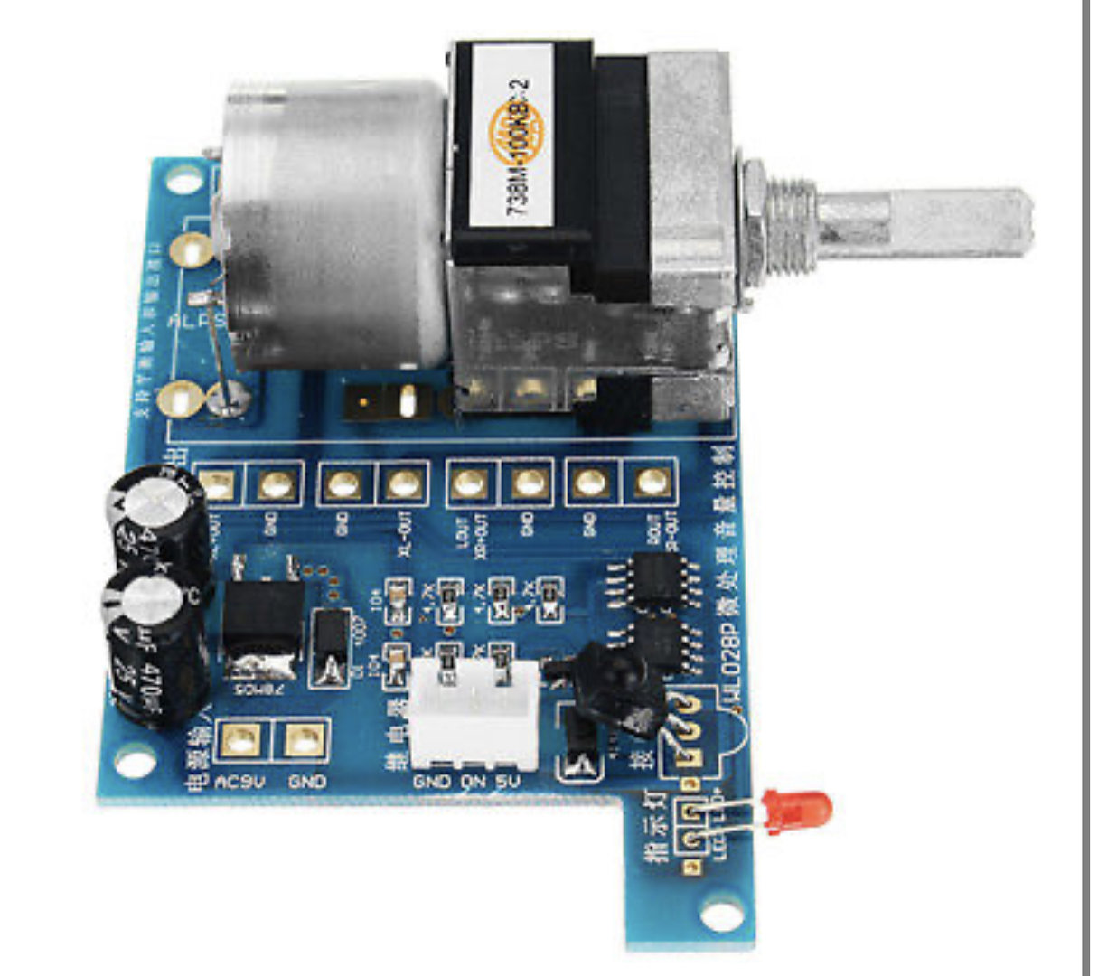

    Finner frem litt stasj til 4 kanals DSP forsterkeren.
    Er det noe jeg bør tenke på ved montering av denne?
    DC inn bør funke det?
    Jeg forstår ikke hva den reléutgangen er?
    6bm8
    05.01.2005
    2.020
    619
    Gressvik/Fredrikstad
    Utgangen er 5v styrestrøm til rele. Kan brukes for å slå forsterker av og på med fjernkontrollen. Ingen problem og bruke denne med Dc eller Ac opp til 12v.
    Hornlyd
    Musikkglad
    01.04.2005
    19.858
    10.694
    Altså til relé.

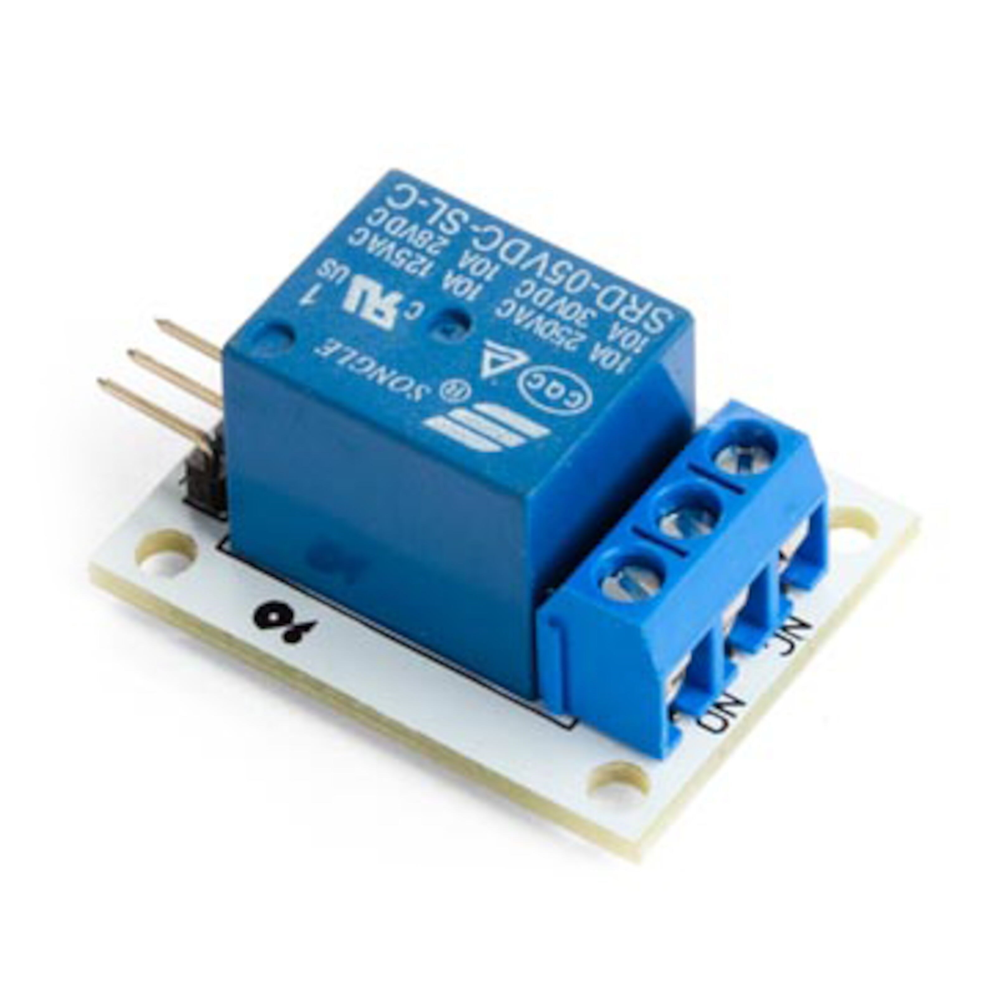

    Har du forslag på et relé som tåler DC 24V 10A?

    Altså til relé.
    Tja, søk på 5v relay ga meg feks dette:
    Obs, vet ikke om den 5v utgangen på fjernkontrollen kan levere nok strøm til akkurat dette releet...
