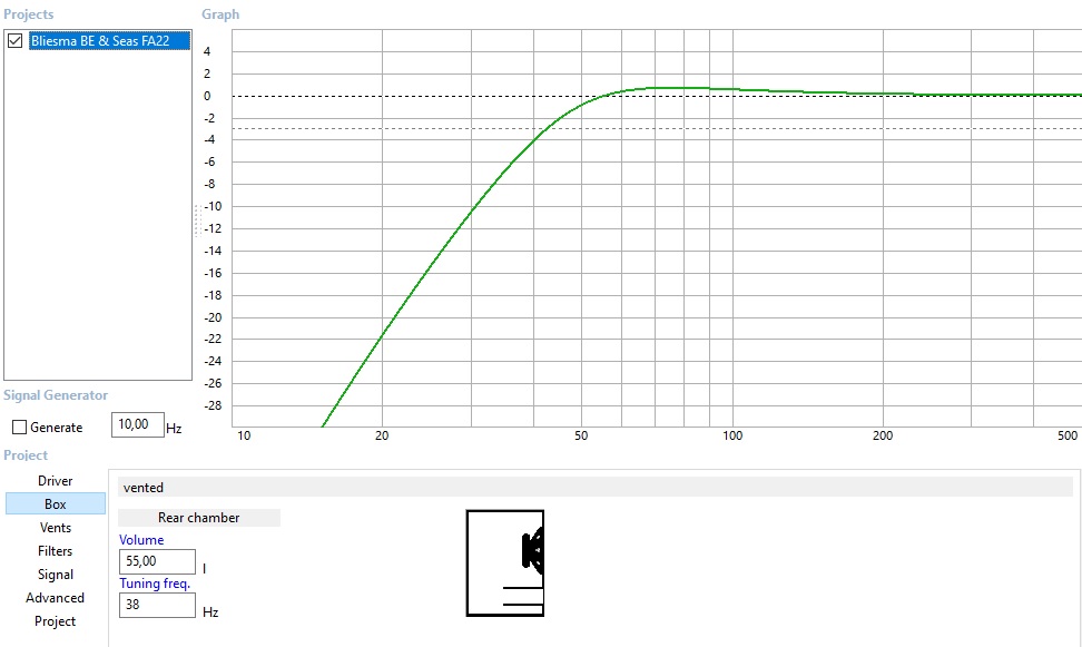

    Og her er simuleringen av FA22 i kassen. Port ø75x110 mm.

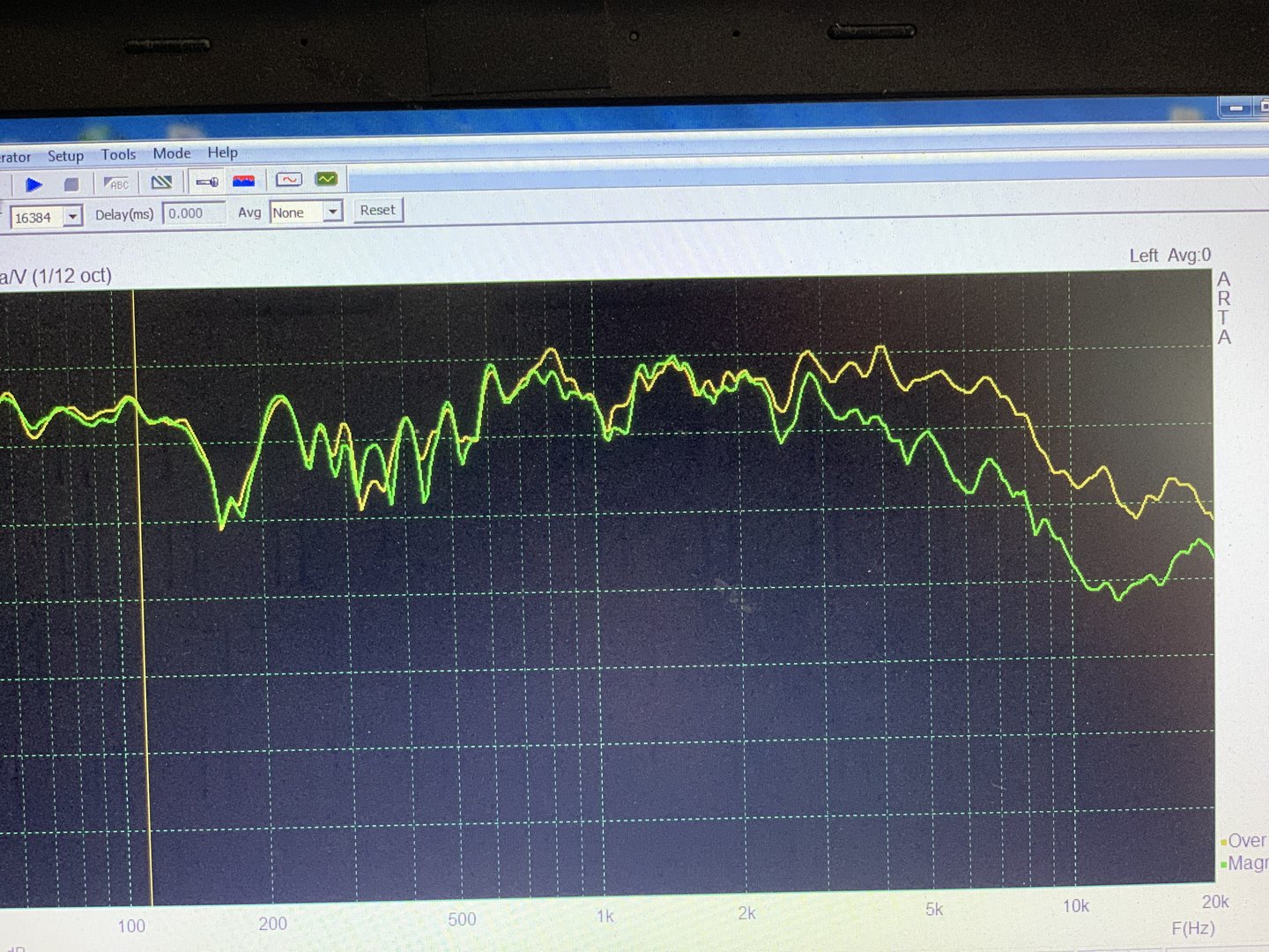

    0 og ca 22,5 grader. Målt 1,5 meter unna noen cm over diskanten:

    Og her den «beskjærte» Seas FA22 helt cleant uten filterkomponenter hhv ca 22,5 og 45 grader. Her har jeg senket miccen ned mot on axis.
    Her må vel ca 2500 Hz være helt innafor?

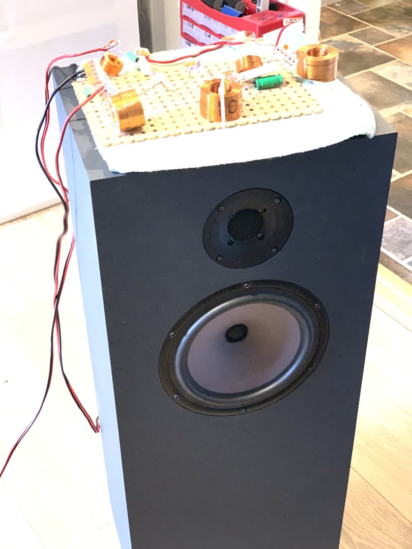

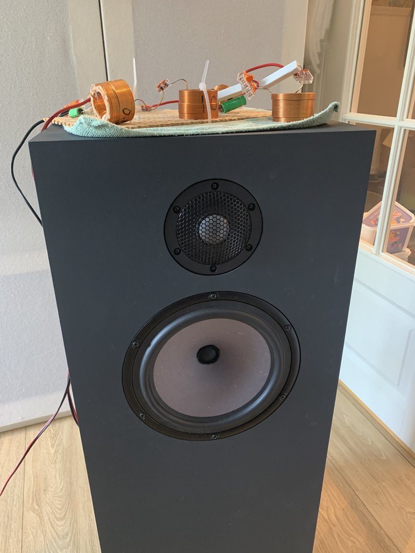

    Alright. Her kommer målinger og lytteinntrykk.
    Kort fortalt:
    55 liter bassrefleks i dimensjoner ganske likt Snell E3.
    Svært grundig bygget kabinett i 22 mm MDF med avstivninger, asfalt, gulvlim, tykk filt og Merinoull.
    Seas FA22 8 tommers fulltone med avskåret wizzercone. Lettdrevent, svært lett papirmembran og kraftig magnet. Krever stor kasse.
    Seas DXT diskant med liten waveguide og konstant direktivitet.

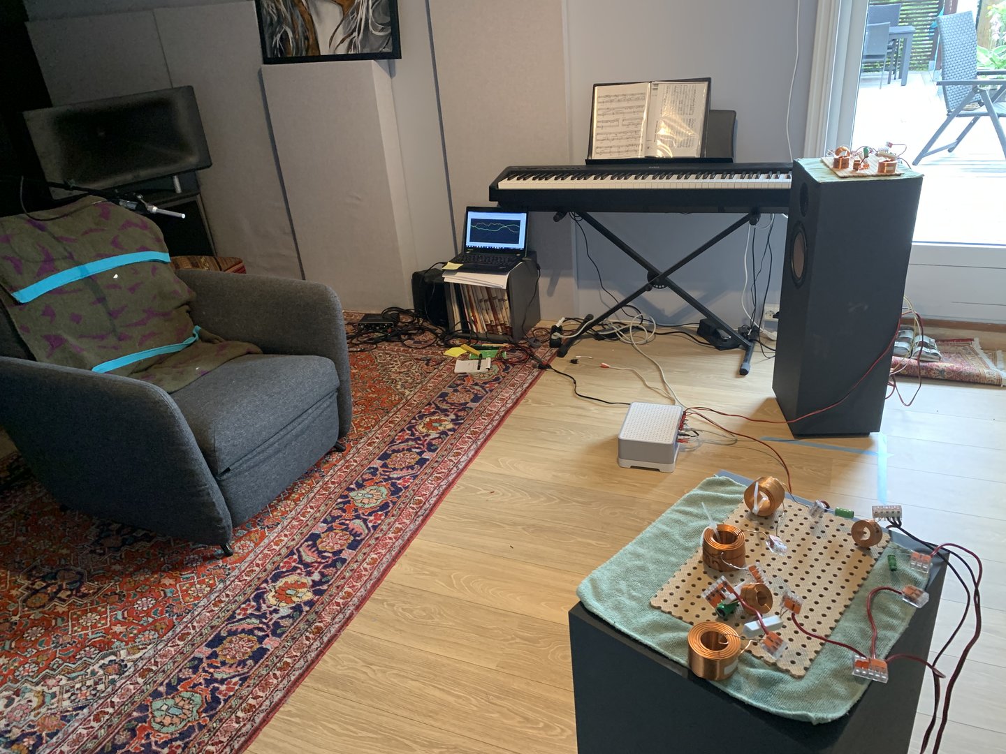

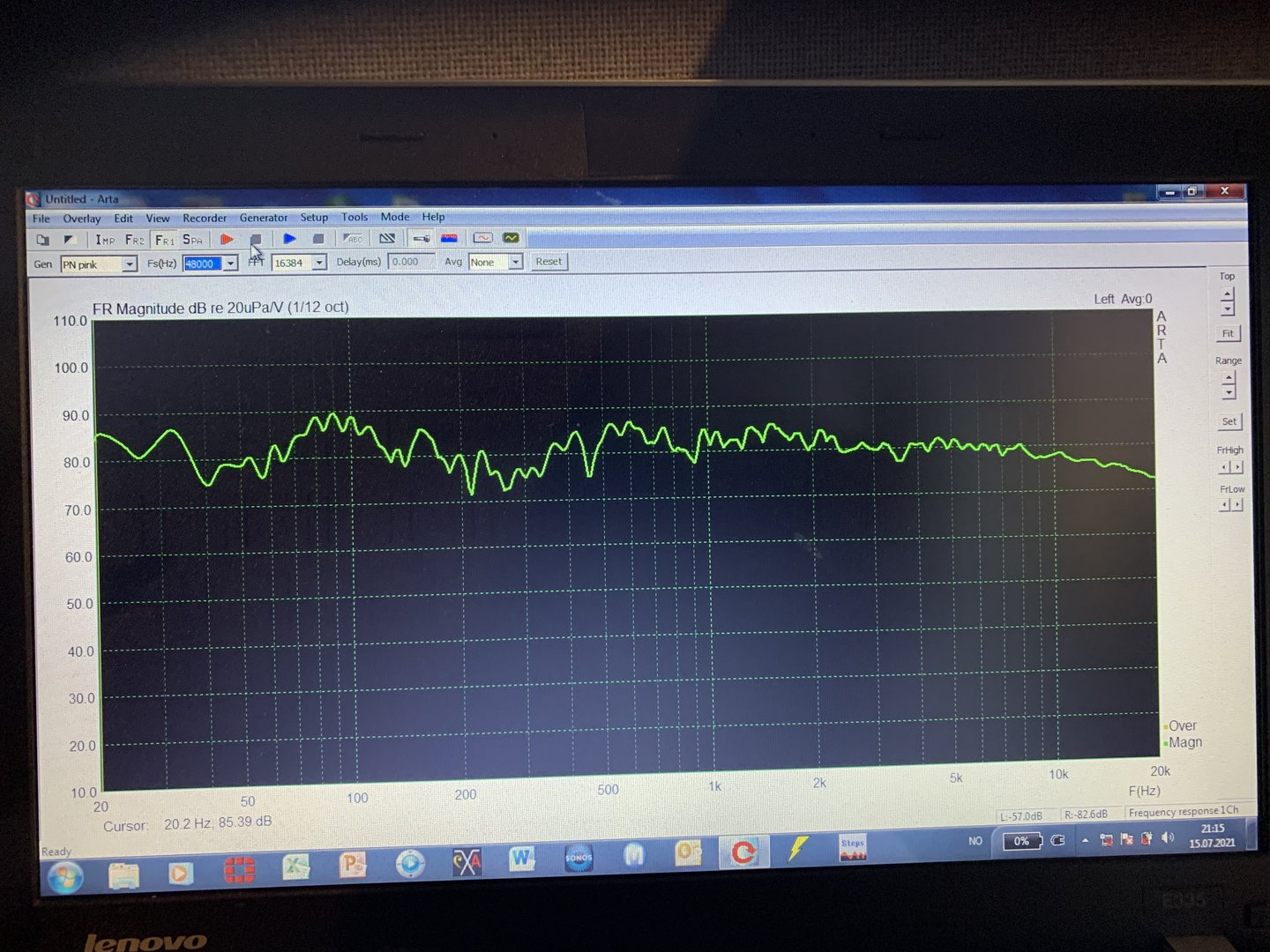

    Målinger er utført snaue 2 meter unna litt i forkant av lytteposisjon noen cm over diskant on axis.

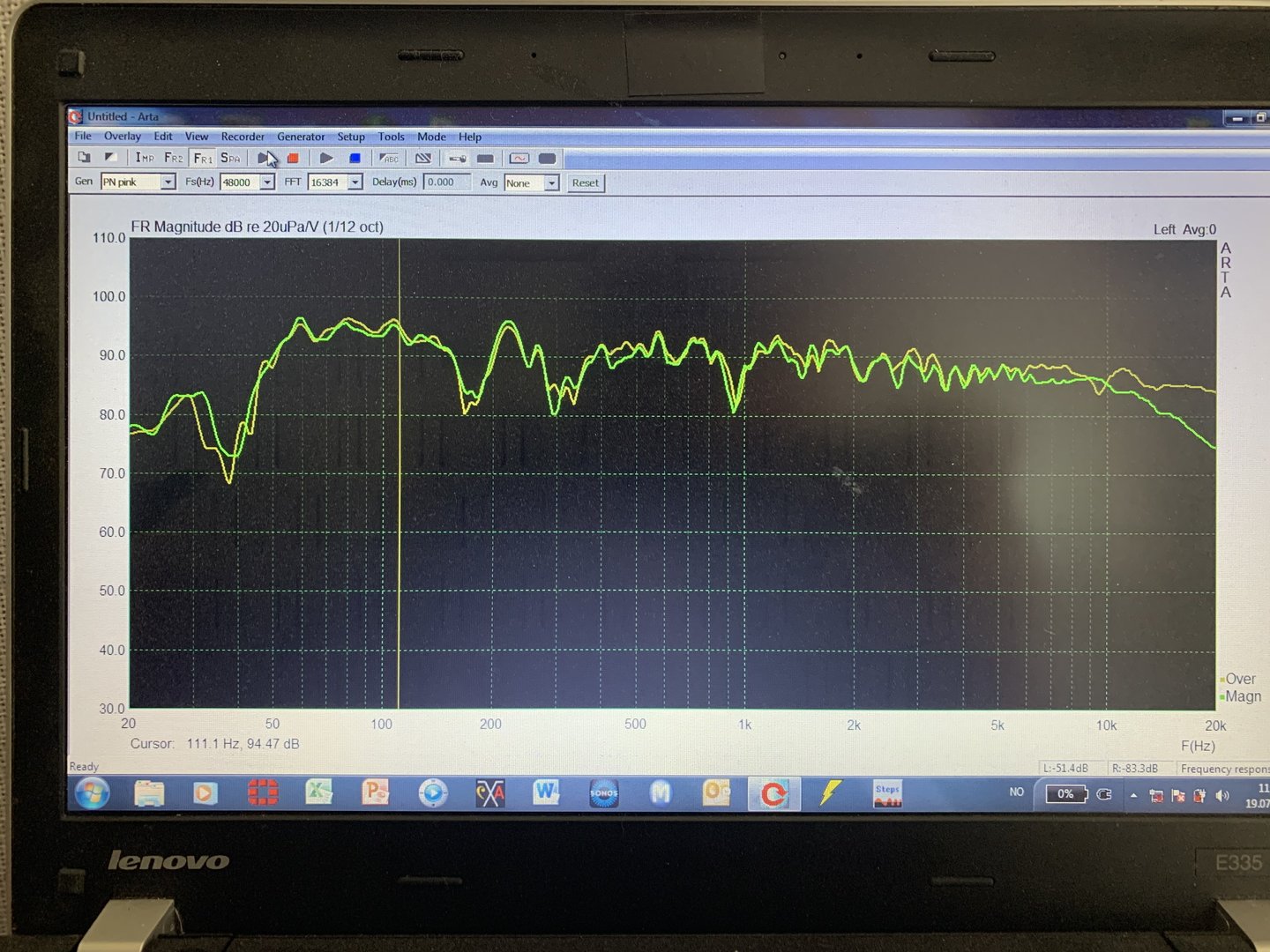

    Sjekker at driverne på høyre og venstre høyttaler har samme nivå:

    Delefilteret er andreordens (12 dB) både elektrisk og akkustisk. Diskanten har ingen motstand, kun en kondensator og spole.
    Gul er positiv polaritet, grønn snudd.

    Her on axis og hele 60 grader til siden.
    En interessant observasjon er at summeringen er like glatt så langt off aksis.

    Lytteinntrykk litt teknisk. Har en test CD.
    Trommer som går fra venstre til høyre i 7 stepp. Nr 4 er i midten. Svært nøyaktig plassering. Kan tegne nøyaktige streker som på en urskive inni hodet med øynene igjen.
    I fase og utenfor fase. Dette er det beste jeg har fått til noen gang. Fantomsenteret står som en påle midt mellom høyttalerene.
    Utenfor fase er sjøsykt slik det skal være. Blir gøy å teste «bikkja til Waters».
    Sweet spot er breeeed.
    Homogeniteten er suveren.
    Føler ikke at dette umiddelbart er noen nedtur ift Bliesma berylliumsdiskanten, det er snarere ryddigere.

    Nå har jeg lyttet på diverse.
    Supert på alle parametre, dynamisk, utklingning, smekk og svært ryddig perspektiv og plassering av instrumenter og vokal.
    Ift min erfaring etter å ha lyttet hos deg Sluket, hos LMC og mange gode systemer ellers så har disse tilsvarende klangbalanse som de fleste vil mene er riktig.
    Jeg kunne imidlertid tenke meg en liten bryter hvor jeg demper diskanten / slår på en BBC dipp etter smak.
