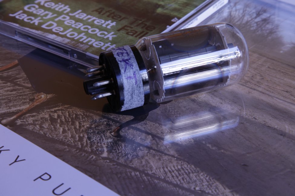

    Skrekk & gru da har mitt første utgangsrør gått heden 6L6GC i Prima Luna Dialogue Premium HP Poweramplifier med et høyt smell i Focal Sopra No1 , kunne se membranen gjorde et kraftig byks da det smalt ved oppstart .
    Vel å bra at det var lys i den røde lampen ved det defekte røret , men et eller annet vern mot skade på høytalere er dette helt fraværende i konstruksjonen ?
    Gruer meg til bytte nå :( håper det gikk bra med Focal Sopra
    Mildt sagt skrekkslagen

    En liten oppdatering det gikk godt alt spiller slik det skal hadde dessverre ikke flere GE / RCA 6L6GC i backup :( så da ble en oktett av EL34 montert inn igjen .
    En rørtester var vel det jeg skulle ha hatt strengt tatt .
    Lykkelig eier av PL men litt skrekkslagen om ikke annet i varmen

    Det er en form for protection i poweramp heldigvis :)
    The board also comes with a BTI™ circuit. BTI™ stands for Bad Tube Indication (by the change of front
    LED to red), making tube-life again a bit easier. The BTI™ circuit is totally inactive during normal
    operation. However when one (or more) output tube(s) draw(s) significantly more current than normal for
    a couple of seconds, such as when a loudspeaker terminal short-circuits with volume turned up, or in the
    case of an output tube failure, the BTI™ circuit “reads” the changes as a potential threat and as a
    protective measure, interrupts the power supply. It indicates, by the led in front of the power tube, which
    tube might be bad. To reset, simply turn the power off and after two minutes, turn back on. However,
    you do not want to repower the unit until the cause of the failure has been identified and resolved.
    Switching the power back on too early also can fool the BTI circuit into acting as though the problem has
    not been totally resolved and it may put the amp back into protection mode again. So be sure to give it
    enough time to reset!

    Et bilde av dagen synder ingen synlige tegn med det blotte øye av at katastrofen har funnet sted. R.I.P
