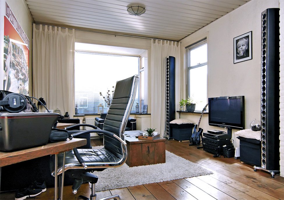

    Hvor godt fungerer linjekilder om de står inntil bakvegg og (antagelig for nær) sidevegg?

    Den ene sideveggen er i hovedsak stuevindu med gardiner, den andre sideveggen er ikke vegg i det hele tatt, men pussa lecapipe og Aduro 9 før rommet åpnes både til sides og bakover... I det store hele en ganske alminnelig høyttalere-i-rekkehusstua-utfordring som forhåpentligvis kan løses med dempesofa og dsp.
    Ikke så ulikt dette prosjektet her, vindu venstre / pipe og åpent rom ut til høyre (ikke mitt) :

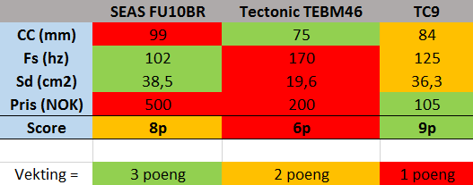

    Enig at bedre element bør = bedre lydkvaliteter, men ikke sikkert det er der innsatsen i økt kostnad gir mest effekt.
    Spar linjen for basstjeneste og putt ekstrakronene der heller = enda bedre arbeidsvilkår for linjen.
    Uhøytidelig sammenligning, basert på noen få parametere :)

    Har her lagt til et par parametere, men ikke poengsatt oppstillingen. Jeg tror alle fire er ypperligere kandidater, men like er de ikke.
    Hvilken som "er best" vil bli et resultat av hvordan resten av systemet ser ut - og ikke minst personlige preferanser.
    Full range? Dedikert bassystem? Diskant i tillegg?
    Hvordan forskyver det oppstillingen?
    TC9 gjør en god jobb som fullrange, høyest Sd(tot) - kan suppleres med diskant / bassystem om man ønsker ytterligere optimalisering.
    TEBM Sd (tot) i forhold er betydelig lavere, dedikert bassystem bør muligens planlegges helt fra begynnelsen?
    FU10 ser ut til å være i samme kategori som TC9
    SB10, lavere Fs, krever mindre EQ i bunn?
