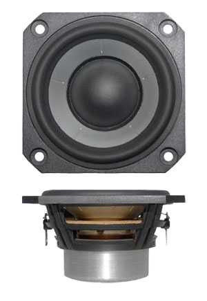

    Har mottatt første ladning, Halair. De så jo søte og nette ut. Er du sikker på at du ikke har bestilt 500 stk diskanter? :)
    Det drøyer nok til nærmere sommeren før jeg kommer i gang med bygg, men fint om noen kan legge ut en "smørbrødliste" til hva som trenges.
    Nyttige råd og tips i fasen før bygging, for å unngå unødvendige bommerter. Kan være hva som helst, også hvilket materiale folk velger å bygge i og hvilken type finish.

    Beste tipset jeg kan gi på generelt grunnlag, mtp store kasser er:
    En god sirkelsag + et solid arbeidsbord/rettholk.
    Når jeg skulle kappe parkettplatene jeg hadde limt opp brukte jeg to MDF-flater, en som underlag og den andre som rettholk.
    Hulldiameter til TC9 er 78mm så en god hullsag eller håndfres med hulljigg kan ordne dette.
    For de som ønsker ferdig CNC-freste fronter så trenger dere ikke tenke på det :)
    Om man lager en tykk frontplate og monterer elementene utpå, gi hullenes bakkant en 45graders kant slik at elementet får puste uten motstand.
    Om man ikke skal lodde internkabling, men bruke kabelsko, så er det 2,8mm(-) og 4,8mm(+) sko som trengs. En "Crimpetang" er anbefalt :cool:
    Det går litt høyttalerkabel med for en linjekilde, minimum 10m per linje.
    Enten det er monitor eller fullblods linje, I want to see pics! 8)

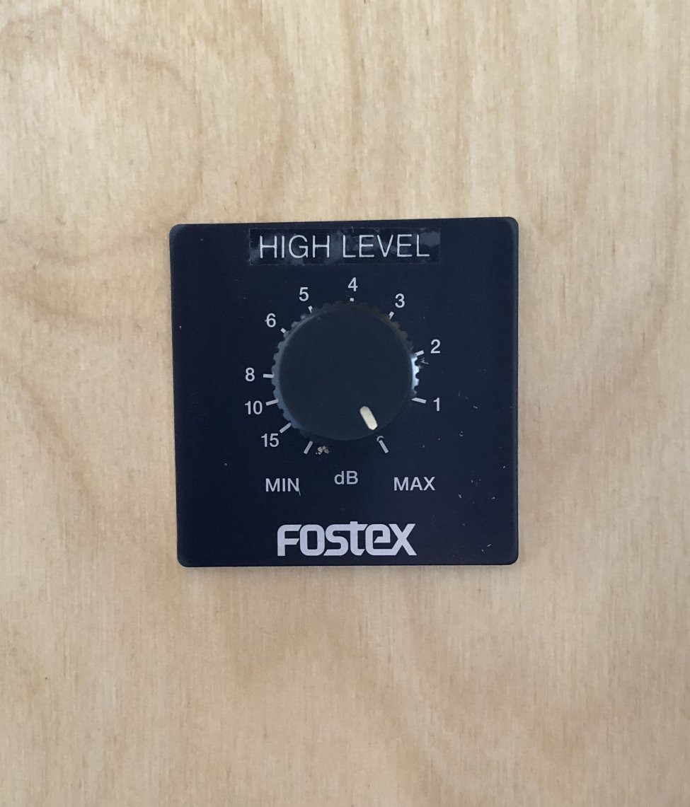

    Jeg kjøpte ikke disse i power-buyet, men ferdigstilt nylig:
    Den Fostex saken, tilfører den ikke noe (hørbart) negativt?
    Jeg kan ikke si at jeg hører at den verker legger til eller trekker fra noe annet enn de 4dBene i demping som den er stilt inn på. Det skal dog sies at jeg med flere tiår med testing av utstyr og diverse DIY høyttalere ikke lenger har noen hifi-nevroser av vesentlig grad.

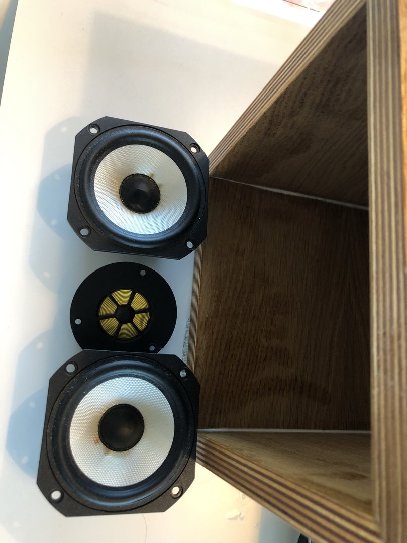

    Jeg prøver å sette sammen et par små høyttalere og trenger enten en stk TC9FD-18-08 eller to stk TG9FD-10-08 (til nøds 2 stk TG9FD-10-04).
    Andre antall kan også være av interesse.
    Noen som har noe liggende?

    @inselwind Hadde ikke du en del 2" Tymphany drivere også? Kanskje de hadde vært kule til Klovnen sitt prosjekt?
    Prosjektet blir veldig enkelt. Bare et forsøk på å sette sammen «leftovers» for å se hva man får til med enkle midler. 2 stk 3,5’’ i parallell pluss en liten diskant. Det kreves uansett hjelp i bunnen.
