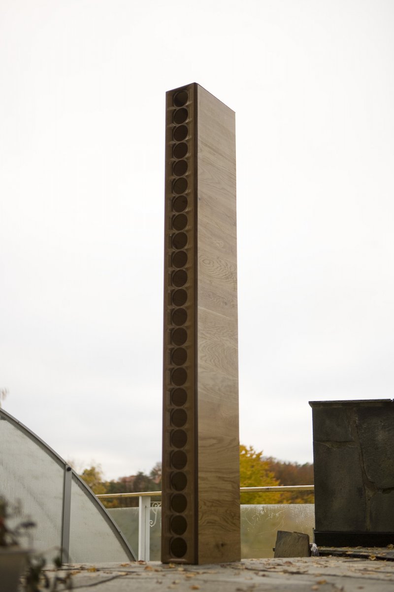

    Tenker dere lukket kabinett ala dette - og ikke åpen baffel ? Hva slags frekvensgang kan man forvente av en slik høyttaler ?

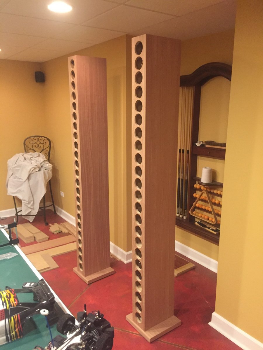

    Vis vedlegget 562298
    Vis vedlegget 562299
    Oj... Her har man faktisk endt opp med primtalls antall elemeter, 23 stk! Lurer på hvordan det er koblet?
    Edit: Ut fra bildet ser det faktisk utsom om alle er koblet i serie... Interessant! :)
