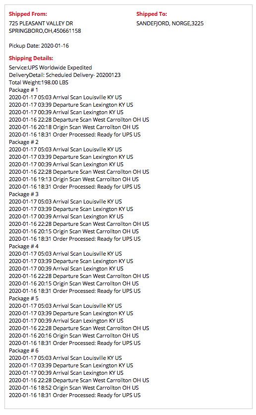

    Status 16/1/2020:
    Elementer er bestilt og betalt, får ordrebekreftelse fra PA ila kvelden i dag og forhåpentligvis pakkesporing.
    Jeg må vente til bankkonto er oppdatert slik at riktig valutaverdi kommer frem men vi vaker rett rundt 100-102kr alt inkludert. Jeg oppdaterer hver enkel deltaker individuelt med sluttsum så snart alle kostnader er kjent.
    Transport fra USA bruker ikke å ta mange dagene, de forsinkelsene jeg har opplevd før skyldes normalt treghet i fortolling/Norge så anta ca 2uker for levering inn til meg.
    Kryss fingrene for en smooth overfart!

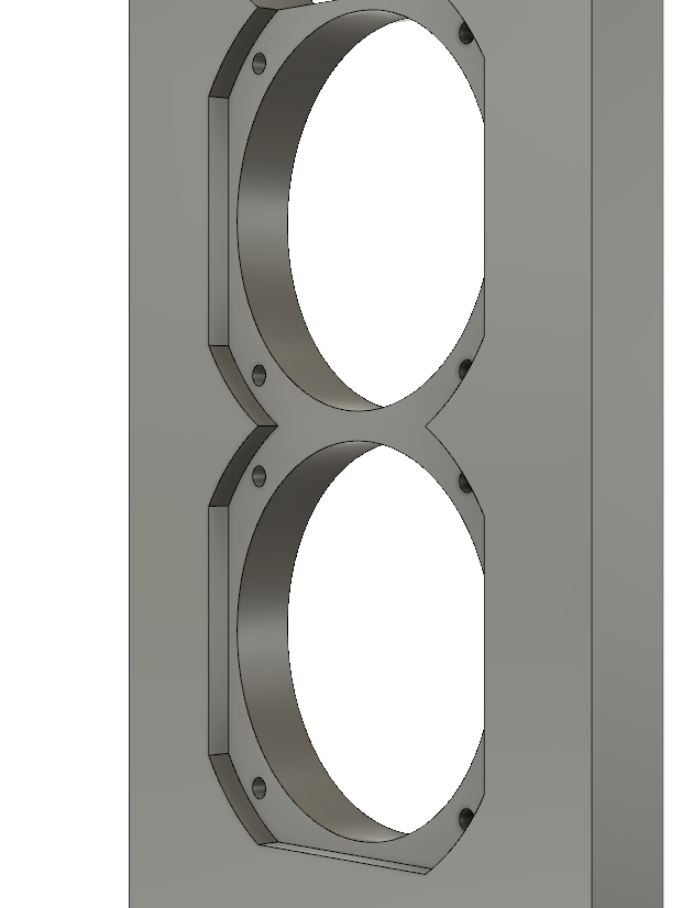

    Ifbm PowerBuy så har jeg mottatt et par forespørsler på prefabrikerte frontbaffler - er det andre som ønsker å spare seg for å lage disse selv?
    Jeg kan CNC-frese baffler ut fra 19mm MDF med elementhull Ø78mm, forsenkning slik at element flukter med fronten samt skruehull Ø2mm
    1400kr/par inkl materialkost. Pris er den samme enten det er for 20 eller 25 elementer per baffle.
    Send meg i så fall en PM.
    Frest til ønsket mål, som som vist på bilde, i inntil 160mm bredde:

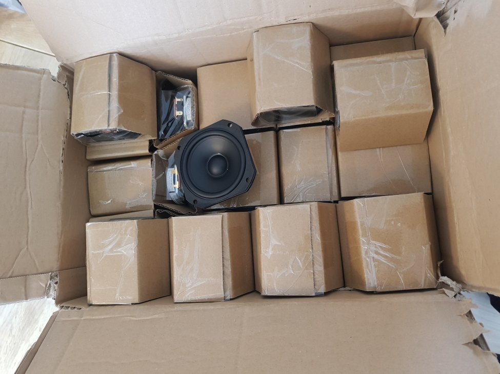

    :) 6 esker á 45 elementer er ankommet :)
    Jeg vil ila de neste dagene gå over og pakke klar de respektive forsendelsene.
    Moms/fortollingsregning er ikke mottatt enda så nøyaktig kost er ikke kjent pr dd. Momsen er enkel nok å regne ut, det er evt størrelse på selve fortollingsgebyret som er ukjent.

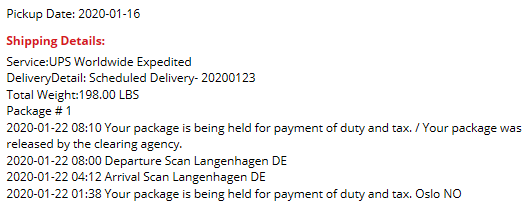

    Liten forsinkelse fra min side, torsdag/fredag rant bort i flere småting, feber, kids, død tlf - det ble ikke gjort noe postforsøk på lørdag for de blir ikke hentet før i morgen uansett. Jeg beklager forsinkelsen!
    De gode nyheten er at alt som skal sendes er pakket klart og går med Posten i morgen mandag. Dette går med pakkehenting fra min arb.plass ca kl 15:30 og jeg vil forut for dette ha sporingsnummerene klare. Disse formidles via PM til de respektive og sporingen vil normalt bli tilgjengelig så snart disse er scannet inn på Alnabru.

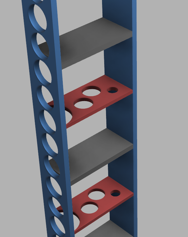

    Byggeforslag, i "keep it simple-modus":
    Bruk følgende indre mål med tverrsnitt: 100 x 270mm
    Del kabinett opp i lukkede seksjoner (grå skillevegger), der hver gruppe av seriekoblede elementer har sitt eget kammer.
    Legg gjerne inn flere mindre avstivere (vist i rødt, det trengs ikke tykke plater her, 12mm MDF er kurant)
    Frontplate om du lager åpninger (78mm) manuelt med hullborr så anbefaler jeg at man sikter seg inn på ca 85mm CC-avstand.
    TC9 er 83,75 (+/- bittelitt) så om man ikke er nøye så kan CC=84mm bli snaut.
