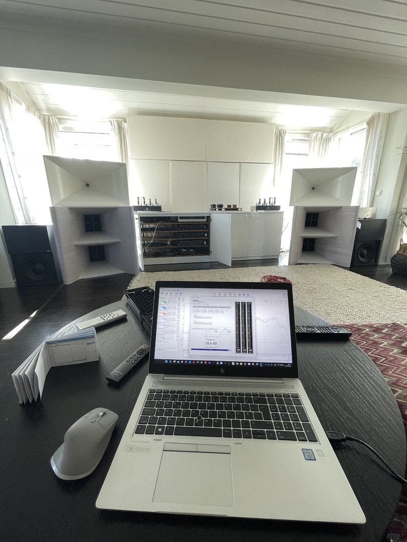

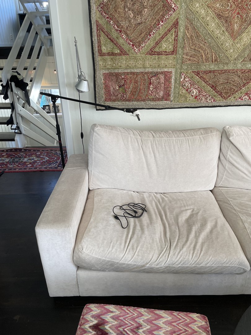

    -Målemic plassert i lyttepos, midt mellom ørene. Kontrollmålt avstand til høyttalerne med laser.
    Bruker målingene til å korrigere for rommet under Schroeder.
    TAD4003/Trauet trenger ingen særlig korreksjon, jfr nærfeltsmålinger gjort av konstruktør Espen Evensberget. Men jeg bruker allikevel fullfrekvensmålingene til gainjustering av de 3 seksjonene. Så blir det mye kontrollytting og etterjustering i trinn à 0,5dB.

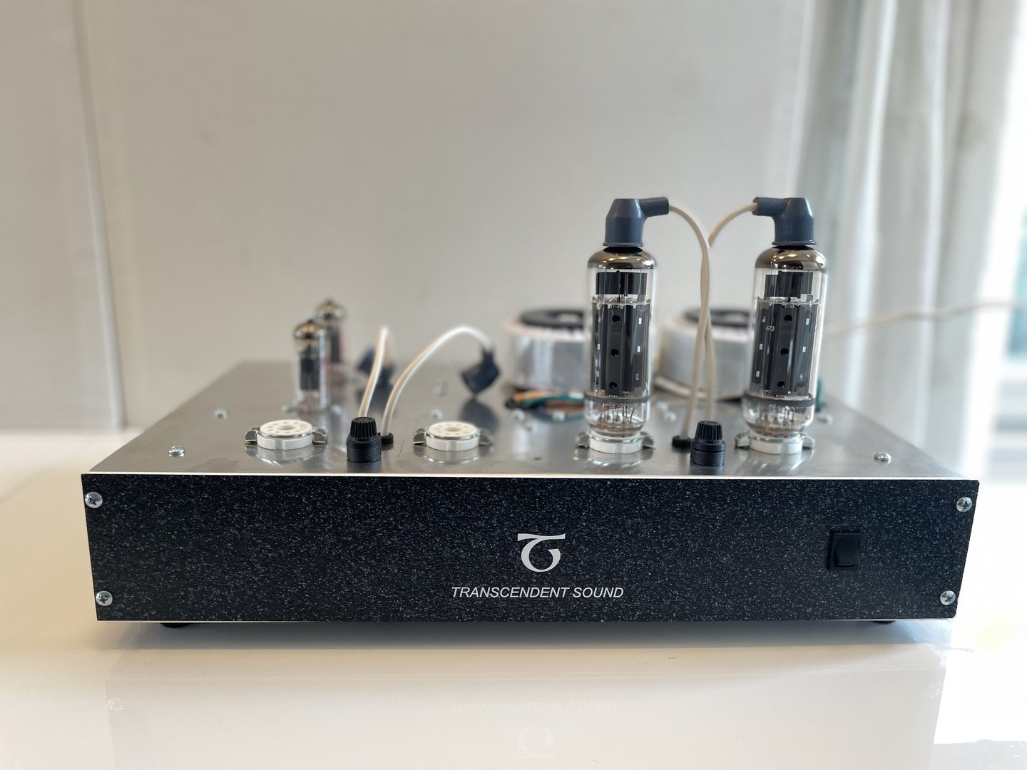

    TAD4003 + OTL = Sant
    Disse effektforsterkerne kjøpte jeg på impuls. To stk endatil. Byggesett The Mini Beast fra Transcendent Sound. OTL, Single Ended, klasse A.
    Rett opp til @Audiomix for bygging. Han måtte selvsagt modifisere litt her og der. Derav ny sokkel og større tilgang på rørtyper med kontaktpunkt i toppen. Jeg kjøpte to stk for brokobling = 5 watt, i tilfelle 1 watt ikke var nok. Men det er det. Har da uansett gleden av å kunne gjemme de på gulvet, bak hver sin høyttaler. Ved å bruke bare en kanal, så avlastes strømforsyningen også litt. Kjekt også med et backup-/utlånseksemplar.
    HVORFOR OTL?
    OTL-forsterkere har rykte som brunstekt flesk. Notorisk ustabile, de eksploderer og ødelegger alt i en mils omkrets, elendig dempningsfaktor, samt forvandler stua til badstue. What's not to like? 😁
    -Så viser det seg at verden har utviklet seg siden Futtermann. Bruce Rozenblit (Transcendent Sound) har laget nye løsninger, og skrevet bøker om det. Og han tilbyr det hele til lavpris DIY selvbygg. Så jeg klinte til.
    Fordi TAD 4003 er på 16 Ohm, hvilket bøter på forsterkerens høye utgangsimpedans. Dernest har driveren i kombinasjon med Trauet en følsomhet på ca 110dB. Da holder det med fluewatt, str 1-5 watt. Sist men ikke minst har jeg aktiv deling, så OTLen jobber bare >600Hz.
    RAKE RØR
    Greia er selvsagt at med OTL har man ikke utgangstrafo, som isolert sett er en dritt-komponent, med mindre den koster en månedslønn. Da er den bare litt bedriten. Hos meg nå er det bare en kondensator mellom utgangsrøret og TAD4003. Fri eksos, som det heter på bilspråket. Og det høres! Førsteinntrykket er positivt: Usedvanlig kjapp og lettflyende klang. Låter ikke "rør" i det hele tatt.
    Det er avskrekkende priser på de beste rørforsterkerne, men med The Mini Beast føler jeg at jeg har gjort et kupp. Får jeg oppgraderingsskjelven, kan jeg saktens oppgradere kondensatoren på utgangen.
    OPPDATERING: 2 ukers kritisk lytting bekrefter førsteinntrykket - The New Mini Beast er en vellykket partner for TAD4003/Trauet.
    I forkant har jeg prøvde Topping LA90 og 300B fra Opera Consonance Cyber 500. LA90 var oppløst og detaljert, men ble (ørlite) for påtrengende i presensområdet. Det ble litt for mye av en god ting. 300B hadde ingen tendens til lyttetrethet, og var en bedre match til TAD4003, selv om den ikke hadde samme oppløsning som LA90. The New Mini Beast kombinerer det beste av begge verdener. Det låter vanvittig oppløst, hurtig og lettflytende. Som å betrakte musikken gjennom et forstørrelsesglass. Samtidig er det null betoning. Null hardhet. Diskanten bare "er" der. Konklusjon: Disse tar jeg med meg i grava.
    Vi snakker altså om en Single Ended Class A rørforsterker med måledata som en god transistorkonstruksjon.
    Båndbredde >200kHz, perfekt 10kHz firkantpuls og 0,1% forvrenging.
    -Men forutsetningen er altså at man klarer seg med 1 (en!) watt og høyttaleren er på 16Ohm, slik som TAD driverne. Eventuelt 4 watt brokoblet. I daglig bruk er de problemfrie. Kan slå de Av/På når man spiller, uten knepp. Gain 12dB = ingen bakgrunnsus i mitt oppsett.
    The Mini Beast leveres kun som byggesett. Rørene er rimelige i anskaffelse og har svært lang levetid.
    En stereoforsterker koster $649,- + rør + importkostnader.
    PRODUSENT LINK: https://www.transcendentsound.com/mini-beast.html

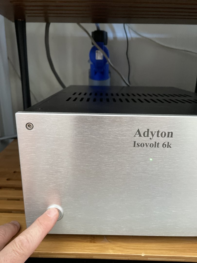

    Takk for det. Det har vært mye nedetid siste 10 årene, så deilig å være tilbake i sporet igjen.
    Anskaffelsen av et enkelt vinylanlegg på hytta var en påminnelse om verdien av det enkle. Ett trykk på forsterkeren, ett på platespilleren og vipps har man godlyd før man har tatt av seg lua.
    Her hjemme har det til sammenligning vært rene hinderløypa for å få musikk, med 14 bortgjemte apparater. Men det har jeg løst nå, takk være Adyton Isovolt 6k og 12V triggere. Nå er det One-Touch. Et knappetrykk og rett tilbake i sofaen.
    One-Touch. Faen meg verdt prisen alene for bekvemmeligheten. Mer om min kjære Isovolt 6k senere.
    57.496
    111.549
    Latstokk er det du er!! En sann fornøyelse å gå rundt og slå på de forskjellige komponentene, snakke litt med de, kjæle litt.... det er jo halve gleden med dette 🤭

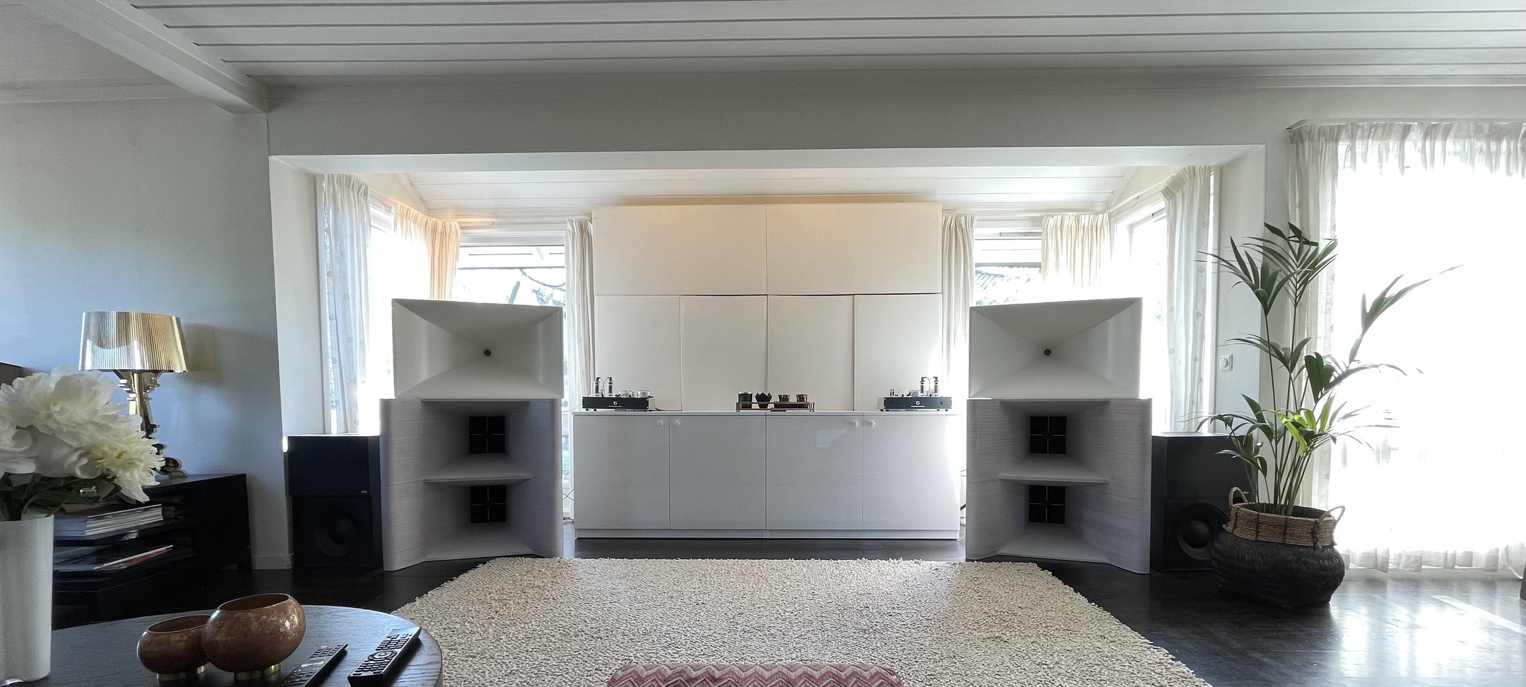

    Hei Elskede, jeg tenker å gjøre en liten endring i anlegget. Bytte ut subbene. Har fått et godt tilbud på Hifisentralen. Kan selge de gamle til nesten samme pris. Litt mindre fotavtrykk enn de vi har nå. Ligner på de vi hadde tidligere. Og så er de hvite. Hva synes du? -Jo, det blir sikkert fint, Petter. Supert, da tar jeg med meg Gunnar og henter de i kveld.
    (Grugleder meg til hun kommer hjem i kveld).
    Før/etter
    Takk til @AKA for hyggelig handel. Fikk hjelp av naboen til å få de i hus.

    Det er bra, egentlig ganske viktig å ha et godt og solid fundament for å bygge resten på.
    Jeg for øvrig har trykkammer fra 80 og ned , liggende på gulvet i en halvmåne i forhold til lytterposisjonen. Linjekilden er åpen bak og tar seg av 80 Hz og opp et stykke.
    Har prøvd så godt jeg har kunnet å spre de to forskjellige bass-løsningene ut i de lengderetningene som skaper problemer. Subbene burde nok vært spredd ennå med ut i lengderetningen av rommet, men det skaper andre artefakter. Ingenting blir helt kompromissløst.

    Dere synes det smilet er for godt til å være sant?
    Hehe, det er helt riktig. No free lunch for en ektemann i dette gamet. Men når sant skal sies, så er planen å flytte de bakover, inn i hjørnet av nisjen og med stofftrekk.
    Men jeg tar meg god tid. Nå i starten står de på ca samme sted som de forrige subbene, og med uendrede eq-settinger. Med nogenlunde samme vilkår, får jeg et brukbart grunnlag til å sammenligne forskjellen i spredningsmønster. Viktig å supplere teori med praktisk lytteerfaring.
    -Flytting inn i nisjen kommer til å gi store endringer i frekvensgangen. Det kan jeg saktens måle i REW. Men er spent på om jeg klarer å høre noe i tidsdomenet. Nå står de 100cm foran hornriggen. I nisjen blir det 50cm bak. Hører man 150cm latency av de 2 laveste oktavene?

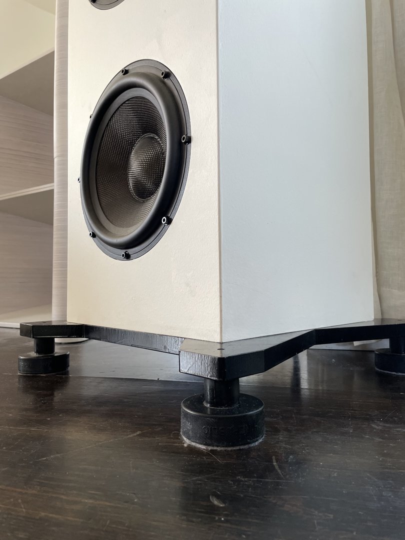

    og gjerne litt om de nye tårnene hvilke elementer er det?

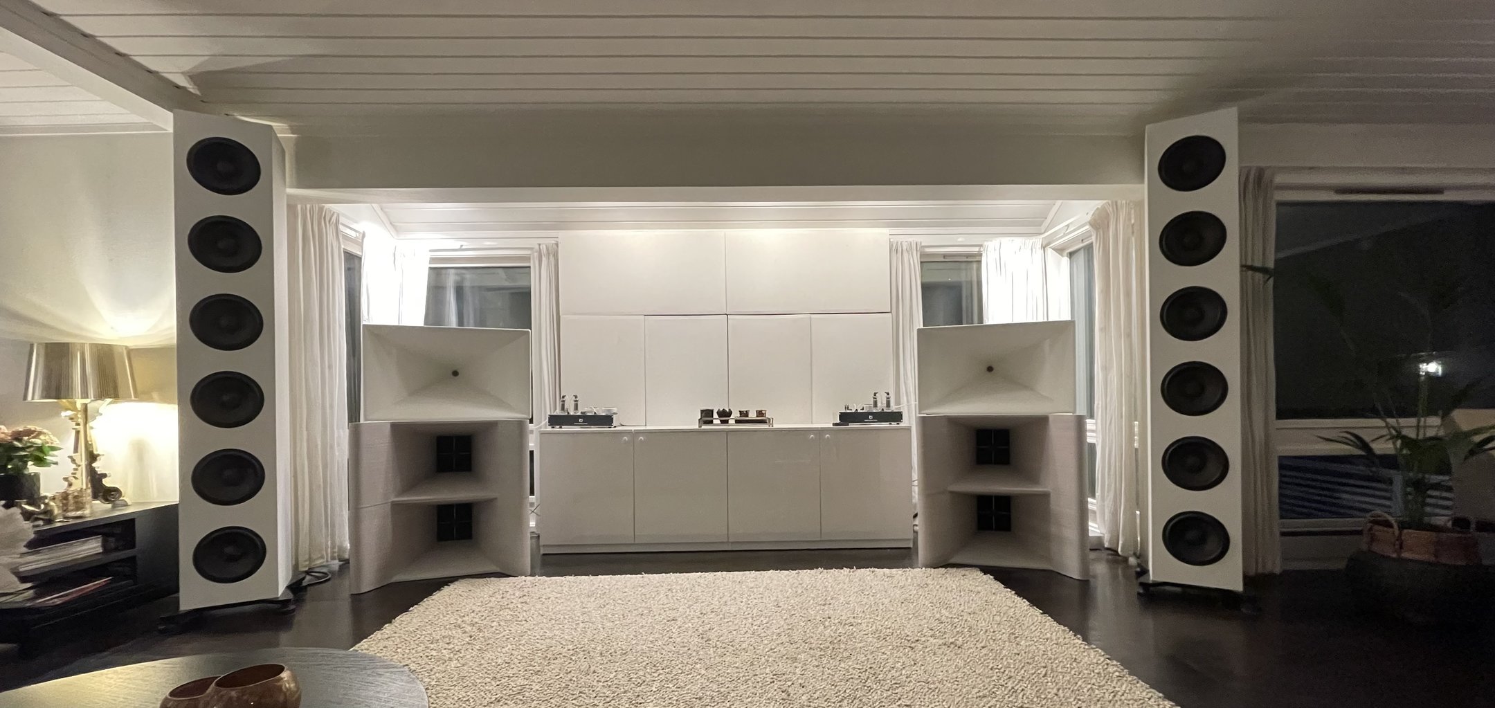

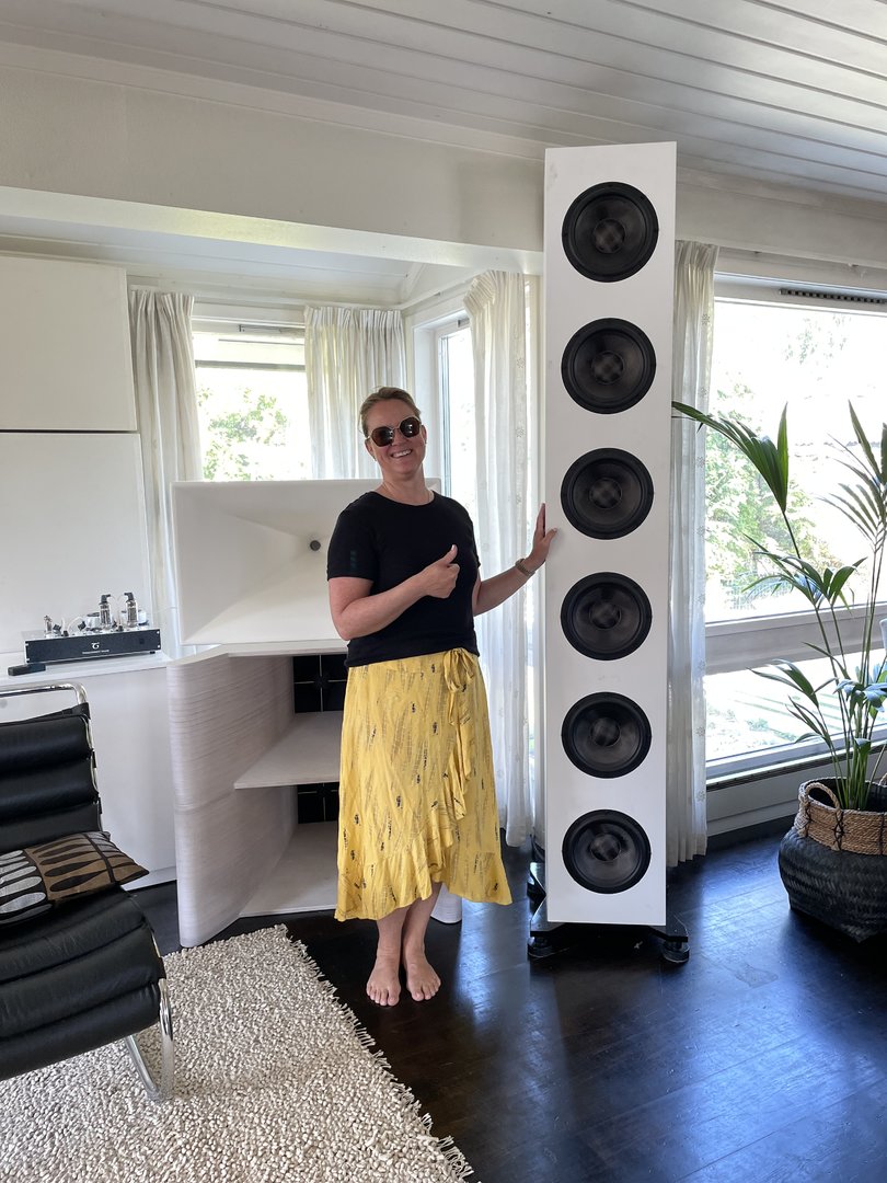

    Made in Toten. Det nye kraftsenteret i Hifi-Noreg.
    Jeg kjøpte mine brukt av en medforumist på flyttefot. Nydelig byggekvalitet. Alle sammenføyninger er gjæret. Polske elementer som virker å ha høy kvalitet.
    Elementene heter W.27.500.8.FCX 10". Du finner byggetrinnet her: https://www.hifisentralen.no/forumet/threads/linjekilde-ids_25-insp.92531/page-3#post-3268516
    En annen overraskende observasjon: Disse tårna overfører nesten ikke vibrasjoner til tregulvet. Enten er disse gummiføttene veldig effektive, eller så spiller søyleformen inn.
