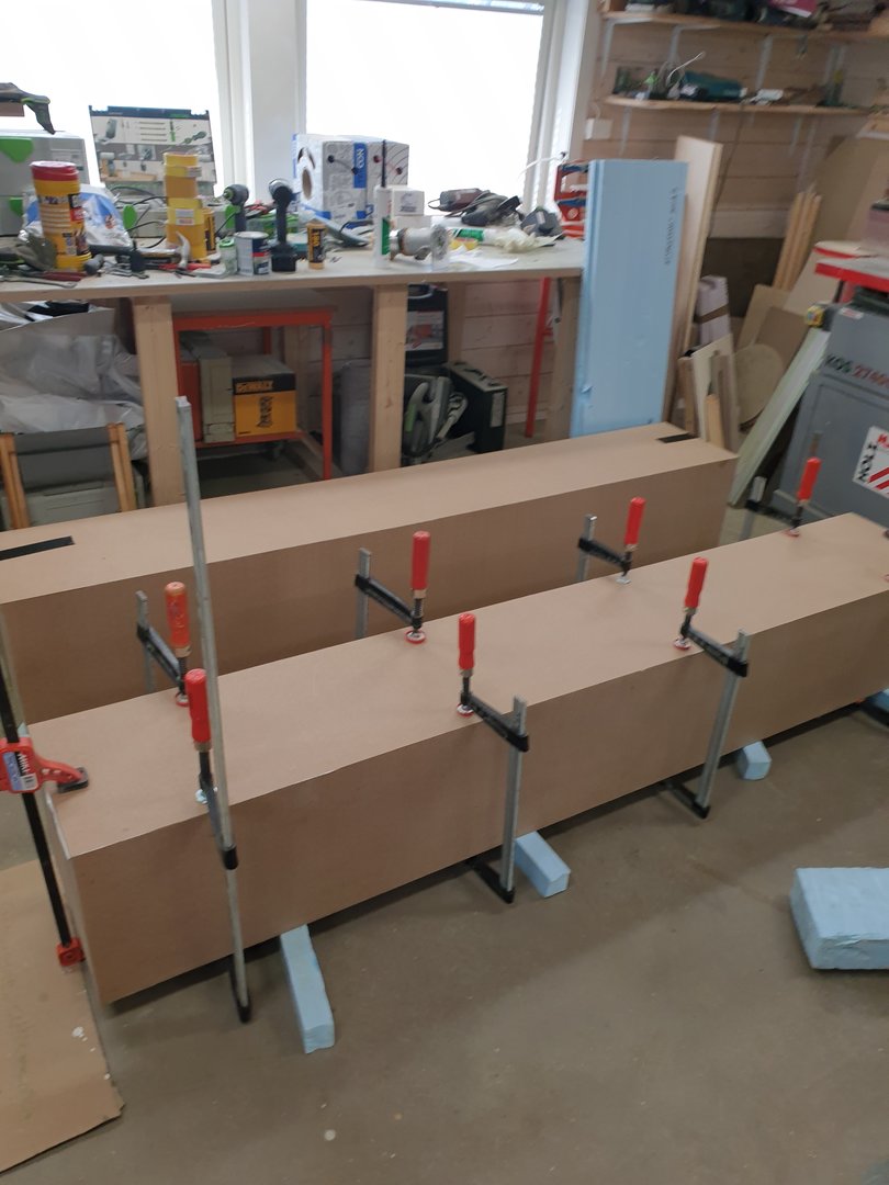

    Indre bakplates funksjon er som en gammel telefonsentral. I sporet blir koblingene satt opp.
    I tverr-sporene for gipshyllene legges ei feit fuge med Latex-lim.
    "Telefonsentralen" blir dekket med yttre bakplate senere.

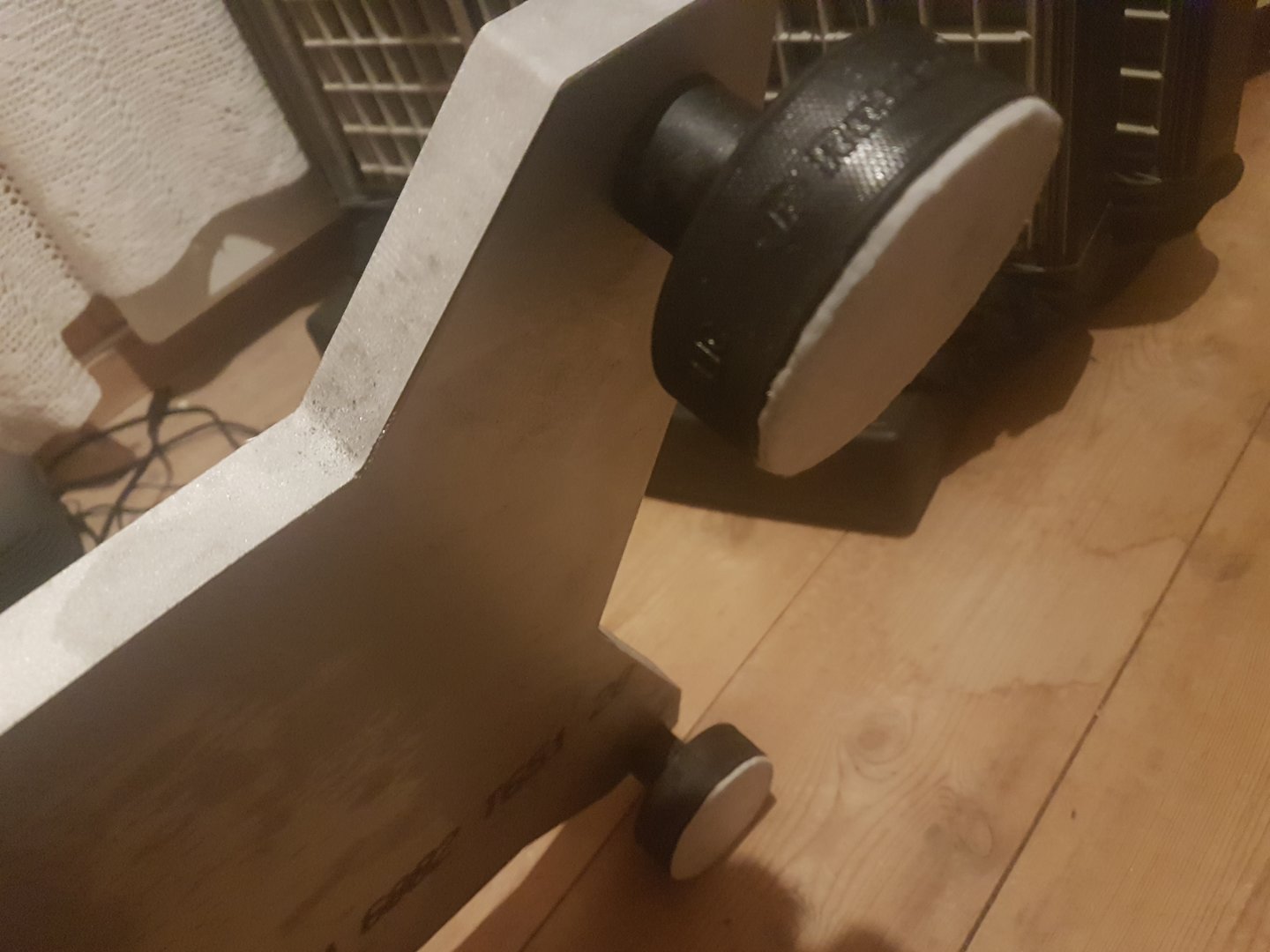

    Husflid... Viskoelastisk folie (VS) legges på.
    Seig guffe som setter seg i gjengene dersom sylen ikke har stukket hull.
    Paine bain? Pøkk, filt og kompensator M8.
    Passe myk og gjengepartiet var akkurat kort nok til å ikke titte frem fra bunnplate ( 20mm alu)
    og pøkk ( 1.divisjon..).
    Filten sikrer god glid på parketten når søylen skal dyttes på under tuningen.

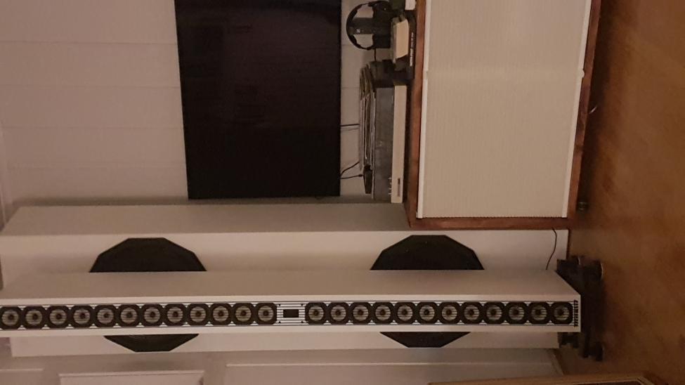

    Diskanten er Aurum Cantus AST2560, kjøpt på børsen her fra en garantisak for JAS-høyttalere.
    Gedigen tykk og rund frontplate i sort alu som dessverre var større en Vifa'ene. Bak fasaden er Cantusen en liten "Kvikk-lunch".
    Opprinnelig skulle søylen være i bjerk og en (B)berømt storhet her inne lagde nye frontplater i Bbjerk..
    Prosjektet økte i volum og dermed ble det sort /hvitt for å gli inn i stua (trur eg).
    Modden er anbefalt av noen diy-ere "over there" og jeg tok sjansen: Såle-tykk filt bak ble tatt av og erstattet med dempet bakkammer. Frontplate slanket og limt til AMT (eller AST) med 1mm viskoelastisk folie. Med modden skal diskantene være minst på høyde med Raal ifølge de u-uhildede...
    Vifaene passet perfekt inn i nedsenkede spor som Trestokken hadde frest ut. De gikk på plass med et lett knepp oppå viskofolien. Treskruene er sorte unbraco fra e-bukta. Noe flikk gjenstår, og en forsterker måtte på service, altså ikke noe godlyd ennå. Har spilt med litt eq-et på Vifa/fulltone. De moddede Vifa lover bra i hvertfall.

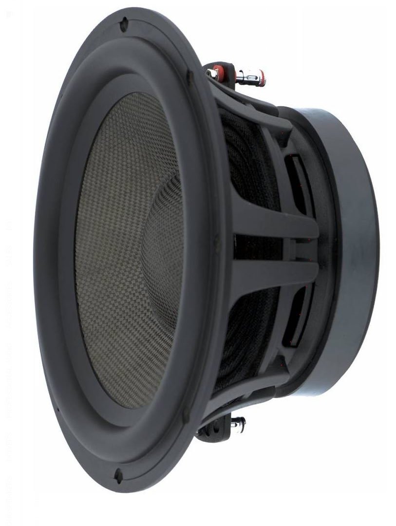

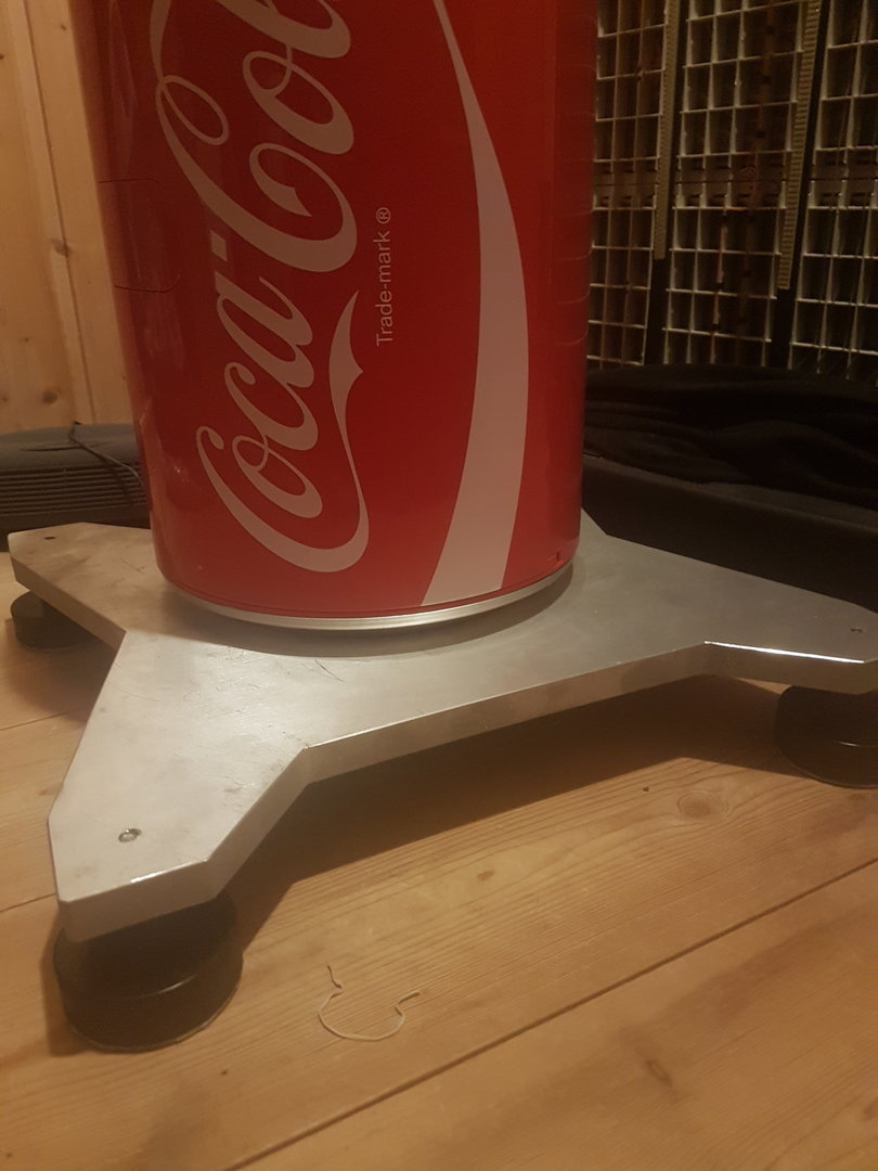

    Etter et tårevått farvel til 21" jordskjelvgeneratorene er det på tide å bygge nye basstårn.
    En fordel med basstårn med relativt små drivere mot linjekilder er bl.a bedre integrasjon av overtoner i bølgefront.
    Dvs mer realisme i mellombass. Tårnet er både sub- og basstårn og skal kunne deles opp mot 200 hz, men det blir nok delt lavere i praksis.
    Tårnene bygges etter basics i læreboka på enkleste måte:
    Robuste, gode 10 " elementer (6 stk pr. side) som passer til det lukkede volumet du vil at designet skal matche, Qts ca 0,6. Tunes ut med med DSP. Hvert element får eget kammer for stivere konstruksjon, like arbeidsbetingelser (trykknoder) og mindre "hulromsklang" enn i en lang åpen ape/sjiraff-kiste.

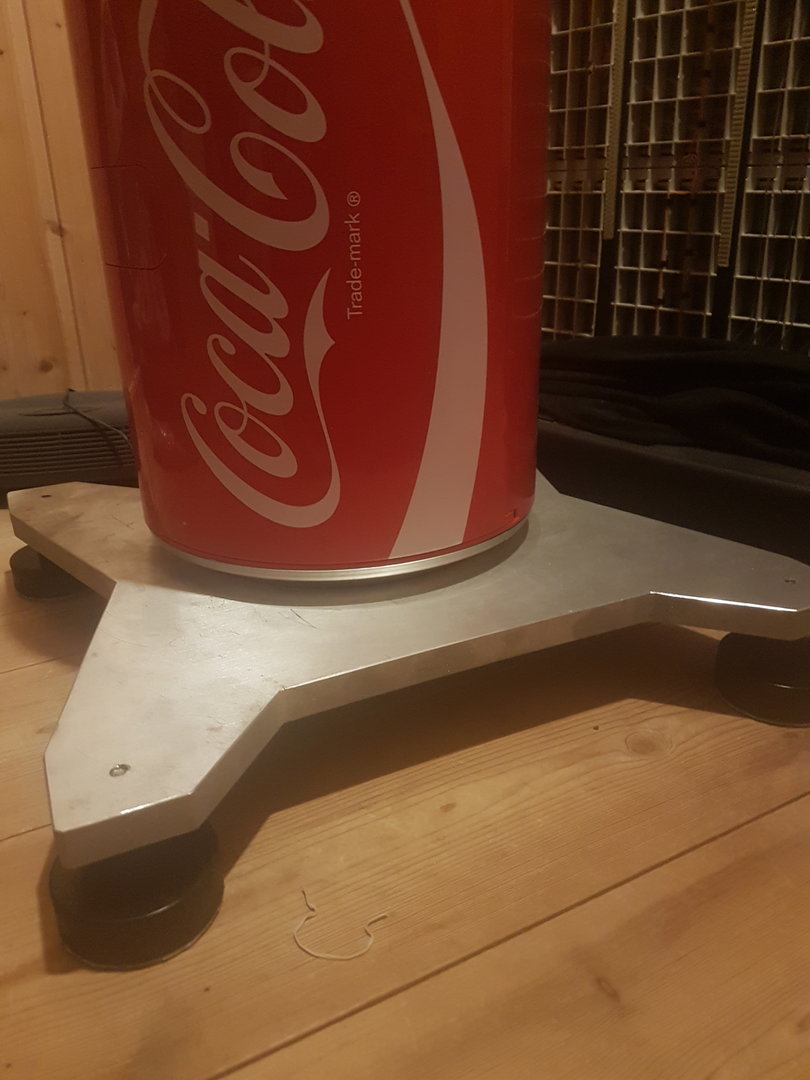

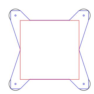

    Det logiske i ethvert husbygg er å starte med fundamentet.
    Da over/undertegnede er en kjetter i hifi-øyemed, går turen først til Jula ( Art. nr: 416083 og Art. nr: 319060 og Biltema (Art.nr. 14-472 og 6mm2 kabler)
    Hvert tårn vil veie ca 101 kg og det passer perfekt til vibrasjonsdemperne samtidig som det matcher mine "IDS-24+T"
    Sålen i grunnmuren er i 20mm aluminium, vannskjært hos Kapp Aluminium.....på Kapp (Alufish, helidecks etc)
    Tårnet vil bygge 345 x 345 x 2200mm eks fundament. Snekker er unge hr Inselwind von der Kolbu.

    Etter det aller tyngste arbeidet for en kontorist ( skru fast føttene, på fotplaten altså) , var det godt med en brus. Senere blir det svartarbeid med svart manifoldlakk på lakkskoene. "Dette er selvfølgelig en bløff da fotplaten bare er en liten model ?" - tenker du...
    Vis vedlegget 707913 Vis vedlegget 707914
    Se der ja! 0,33 eller 0,25-liters colaboks?
    Du skrev 10" basser, du mente 10mm basser kanskje? Bare legger merke til at de basene der var bittesmå 🙃
