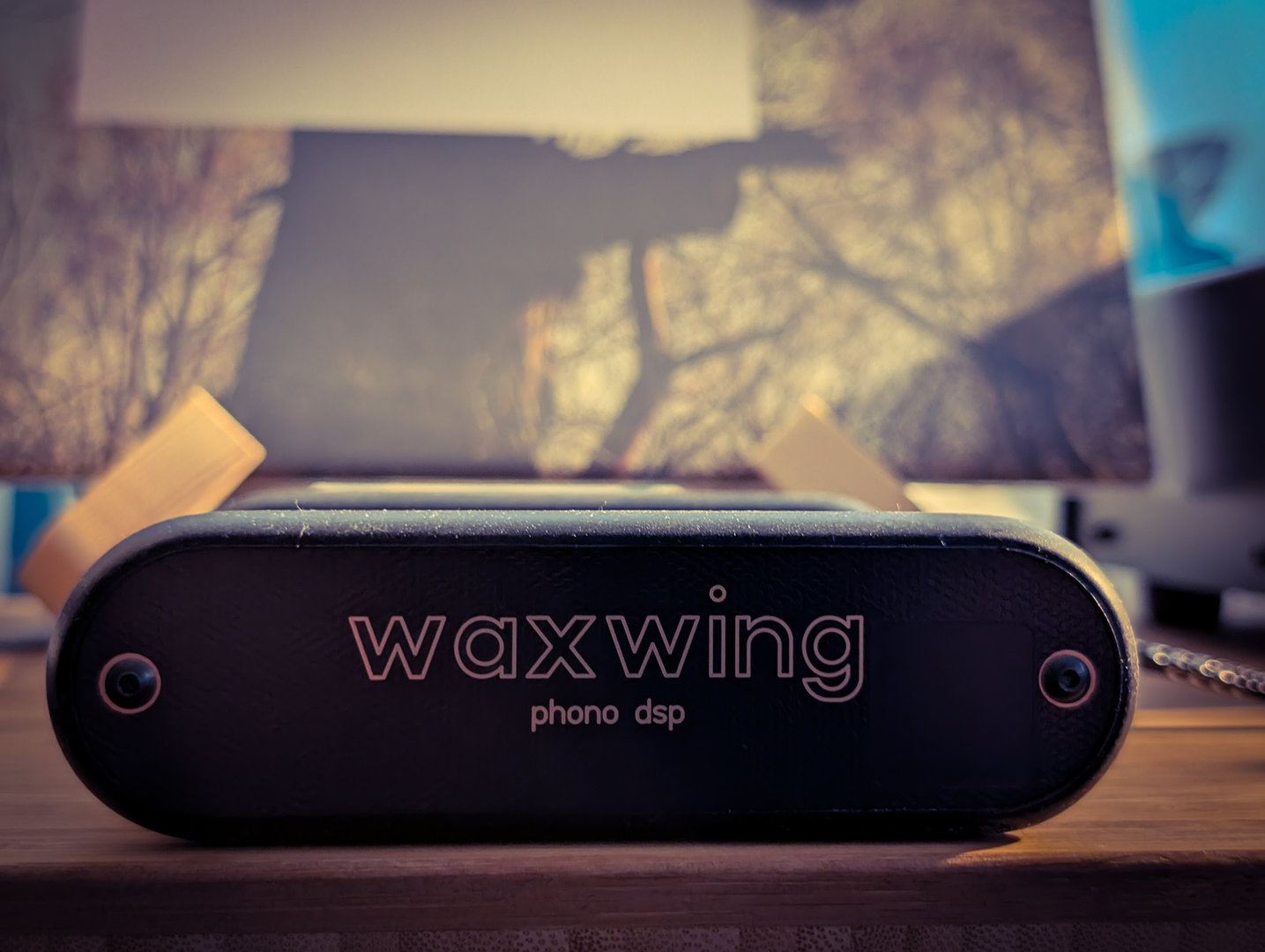

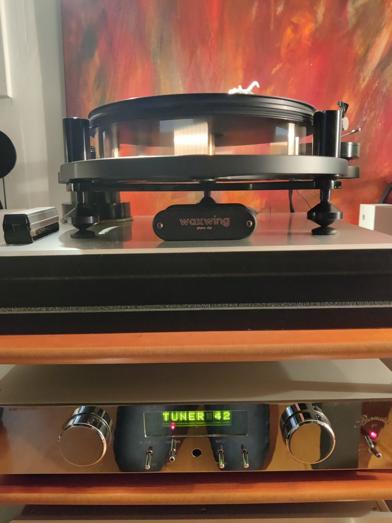

    Då kom endeleg Waxving i hus :) Transparent så vidt eg kan høyre, og ikkje minst heilt tyst! Trur eg lett slår meg til ro med denne. Bruker optisk ut. Er det nokon forskjell på 24/48 og 24/96 ut, tru? Kan ikkje seie at eg høyrer forskjell...

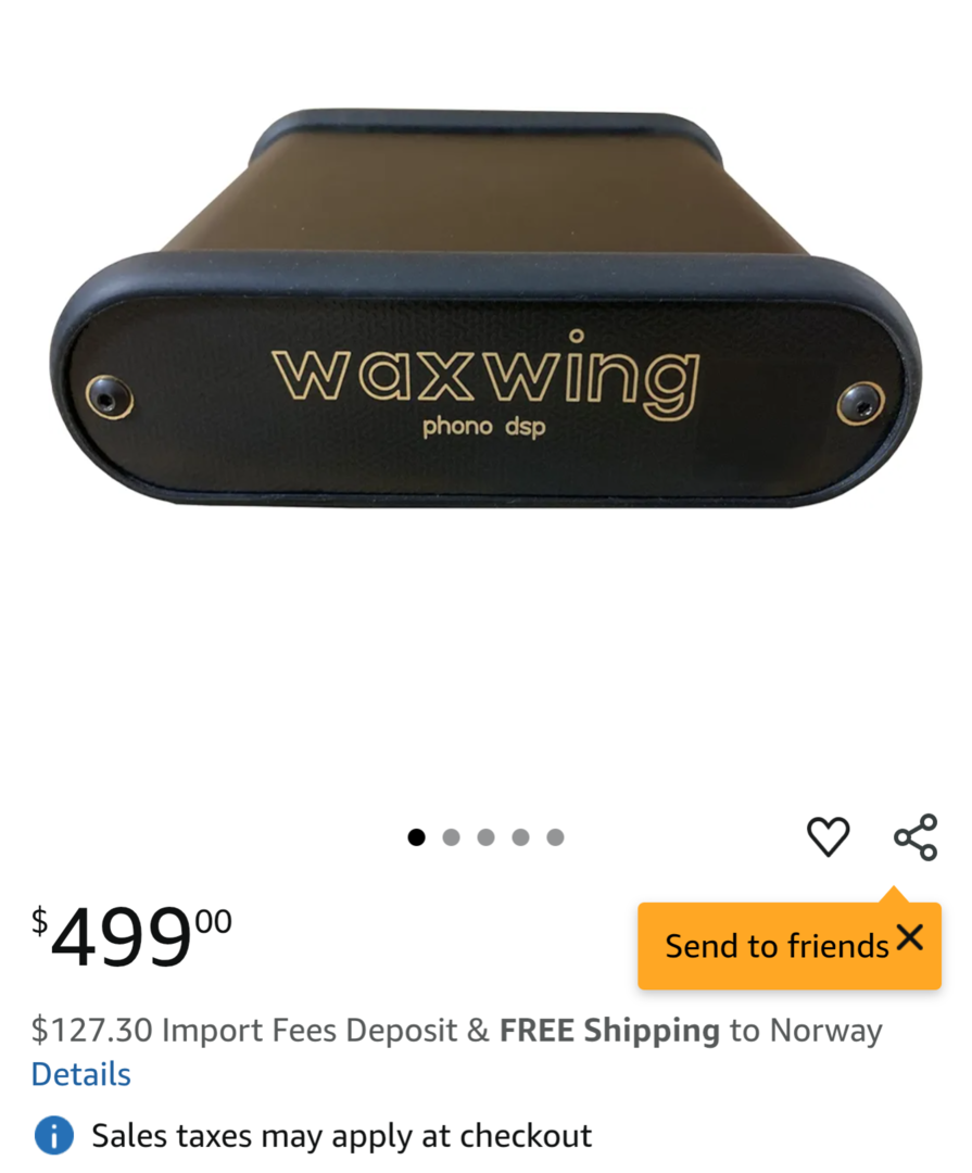

    Står helt på "tampen" til å trykke kjøp på Waxwing - vil jeg angre? Tenker å koble to (en mm og en mc) spillere til den, men via min sut - som nå vil fungere som en pu-switch. Hva tenker dere, vil det fungere?

    Da er det bare å smøre seg med tålmodighet...
    Forslag til størmadapter eller lignende - forstår den kommer med 110v?

    Dersom du er litt utolmodig som meg, så tilrår eg at du betaler for frakt (med gratis frakt var det estimert 6 vekers leveringstid, under ei veke når eg betalte). Den kjem med ein 5V "mobillader" med amerikansk stikk, slik at eg brukte berre ein gamal mobillader som eg hadde liggande (USB).
    Er elles særs nøgd med Waxving lydmessig og bruksmessig, så trur neppe du vil angre!

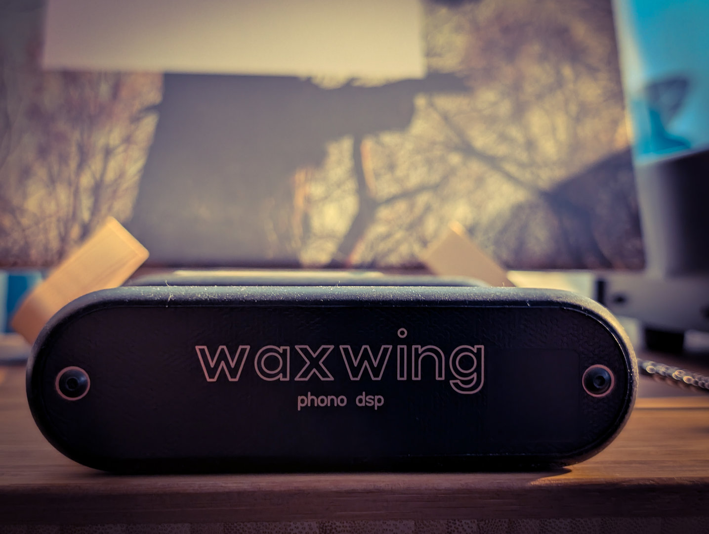

    På tide med et lite førsteinntrykk.. 👏🫨
    Først det negative.
    1) Kan bare ha en modul (nettbrett eller smarttelefon) koblet til om gangen.
    2) Lagring av setting skjer på nettbrett eller smarttelefon, ikke i selve Waxwing. Det hadde så klart vært det optimale.
    Så det positive.
    Enkelte sagt, alt!
    Den er enkel å operere, rask i responsen.en kan høre forskjellen med en gang.
    Det er mye jeg kunne skrevet, men jeg synes den er meget god. Angrer ikke på kjøpet.
