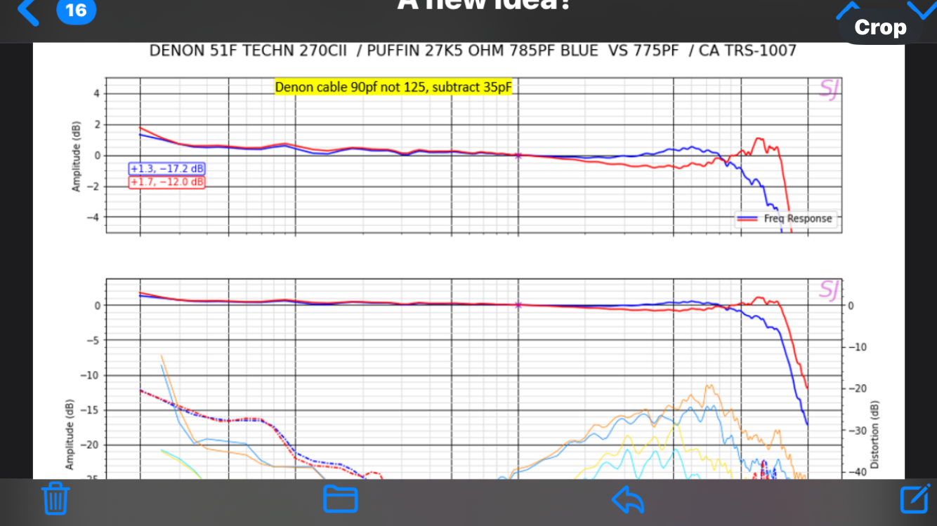

    Parks Audio Puffin serienr 1020 to 1122 har ESD dioder på inngangen for ekstra beskyttelse, desverre gir disse offspec inngangs kapsitanse 300pF istedet for 50pF. og vil gi utslag om man kjører MM som ikke liker høy kapasitanse 300+. for MC har det ingen betydning
    Disse diodene fjernes ved en enkel operasjon Jeg gjorde det selv i dag på 15minutter, alt som trengs er en bitte liten skarp skrutrekker for å skrape/vippe av smd dioden. Shannon gir videolink på mail.

    @Balle Clorin
    Takk for informasjonen, det har definitivt en del å si. Hvordan påvirker dette målingene du har gjort? Blir det mye omatarbeid på deg?
    Balle Clorin
    19.06.2012
    12.540
    12.827
    Nei ingen påvirkning egentlig . Puffin er brukt 99% på MC PU, som er upåvirket , det er kun MM PU som påvirkes av kapasitiv last og Cambridge RIAA brukt på MM pickup . Det var først da jeg flyttet MM platespiller til Puffin og skulle sjekke en Shure at jeg oppdaget avviket .
    Det er kun et par opptak/ måling med Denon spiller og Technics 270Cii MM som er blitt lurt av Puffin MM inngangen, vet ikke om jeg har lagt de ut eller ikke
    Effekten var at Puffin MM oppførte seg rart når jeg gikk fra 775 til 785pF
    Og at Puffin rullet av før Cambridge selv med lavere beregnet pF.
    Kontaktet Shannon his Parks og fikk svar og løsning neste dag.

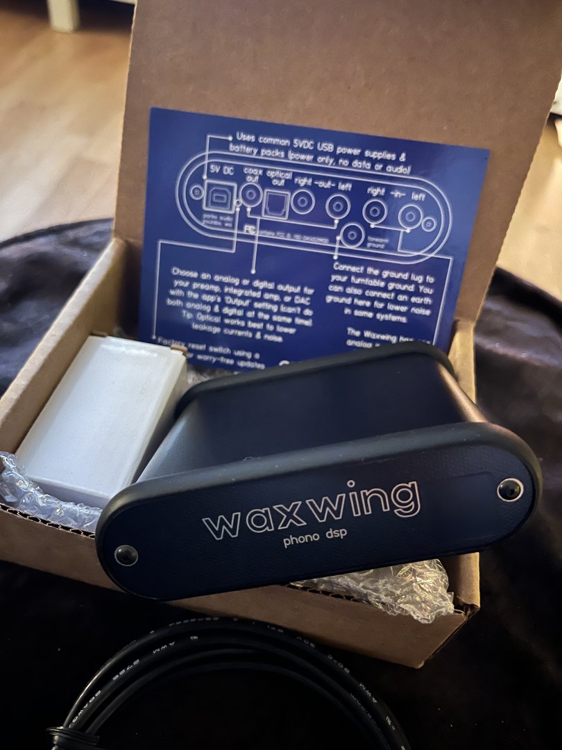

    Puffin skal/kan stå framme. Waxwing legger man mer diskret under/over/bak/i noe. Alt må ikke vises fram.
    Har bestilt en Waxwing så dette blir spennende. Skal bli deilig å sitte i godstolen og 'styre' lydbildet.

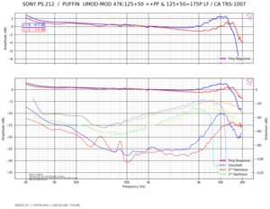

    MM pickup før og etter kapasitanse mod AY 3600L=Thorens TPU 257
    Blå er på Michell Gyro/SME V rød på Sony PS-212 billig DD.
