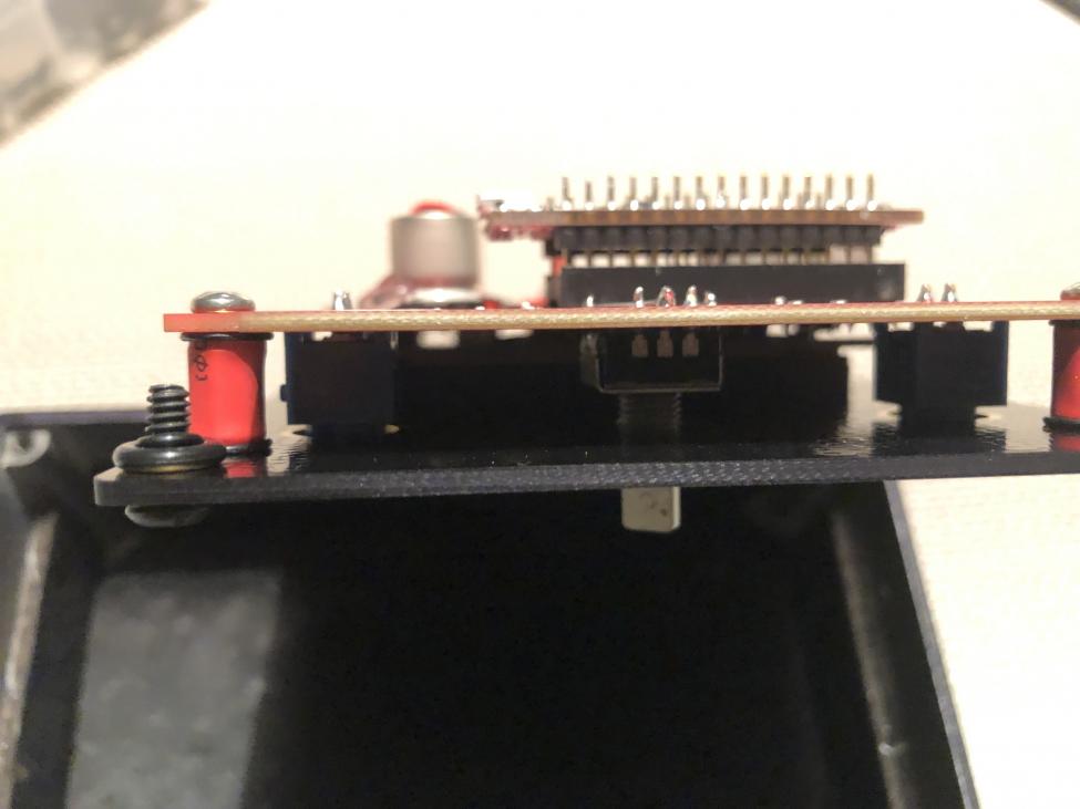

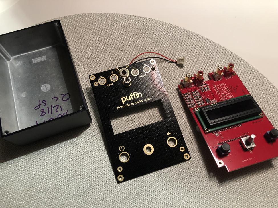

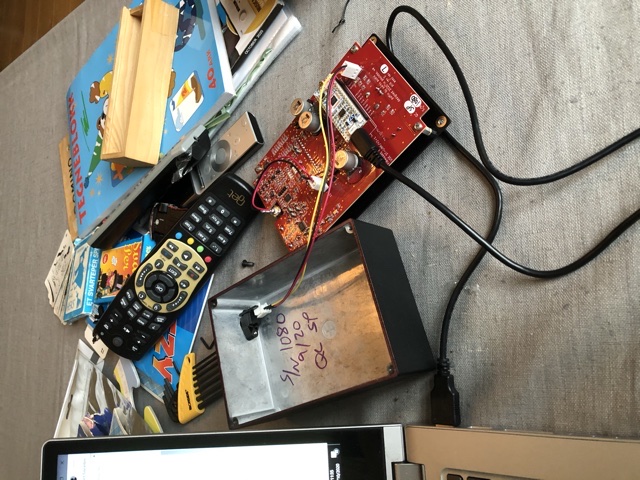

    Prosjekt PIMP my PUFFIN stage 1
    Hei alle Parks Audio venner,
    I kveld var tiden kommet til å ta en nærmere titt på Puffin da jeg utifra noen bilder jeg har sett av Puffin mente jeg kunne gjøre noen enkle inngrep som kanskje ville ha en positiv effekt.
    Tid: ca 2 timer
    Verktøy: unbrako sett med små størrelser, krympestrømper, varmepistol, o-ringer, bitumen, saks
    Drikke: Alkoholfri IPA
    Musikk: Til denne jobben foretrakk jeg Frank Zappa`s fantastiske Hot Rats
    Å åpne Puffin er lett som en plett og riktig unbrako blir levert med i esken den kommer i:
    Før jeg begynte veide jeg den:
    Og slik ser den altså ut på innsiden:
    Det første jeg gjorde var å isolere metallboksen med bitumen. Jeg varmer alltid bitumen i ovnen først får å gjøre den enklere å jobbe med:
    Deretter ville jeg forsøke å isolere kretskortet fra topplaten. Den er skrudd rett i toppen og skruene er låst fast med locktite så vær litt obs og evnt bruk litt varme på dem først:
    Dette veide den etter jobben:
    Det siste jeg gjorde var å legge en vulkaniseringstape mellom topplokk og boks for å isolere den ytterligere. Her kan man gå enda lengre mener jeg men da må man også benytte lengre skruer til lokket:
    Så merker jeg noen forskjeller? Svaret er ja. Den er blitt enda stillere og er ikke lenger like følsom på de mest ekstreme gain settingene (68 - 72db). Fortsatt kan jeg høre når jeg tapper i ledningene på input siden ved ekstremt høyt volum og høy gain så jeg kommer til å se litt nærmere på dem ved en senere anledning.
    Ser dere noe mer jeg kunne gjort så gi meg gjerne tilbakemeldinger.

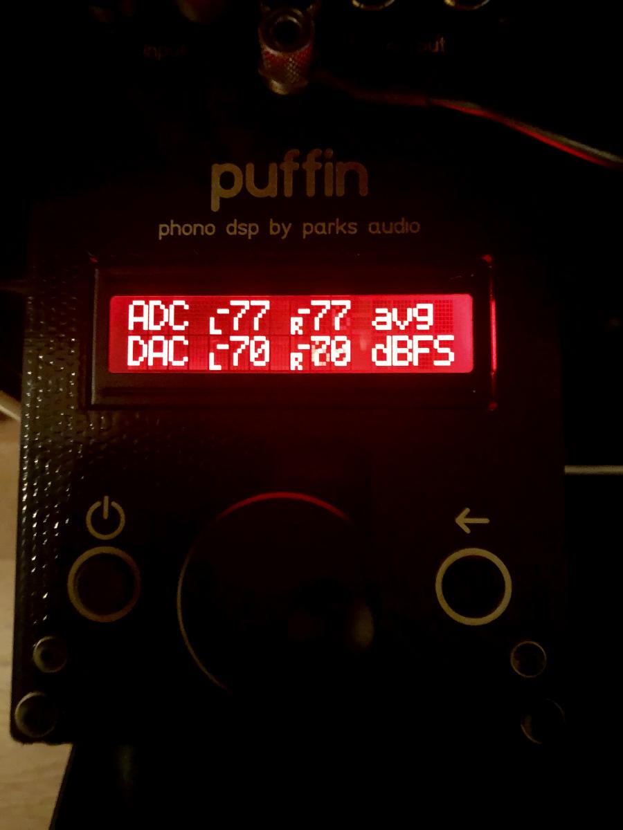

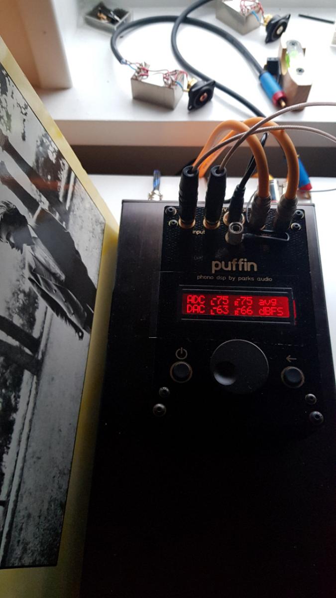

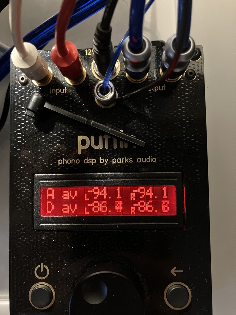

    Hur måler man støynivå på både inn og utgangene
    BeetleBug
    30.06.2009
    6.437
    12.543
    Sørlandet
    Har bestillt en. kommer den 21/2.

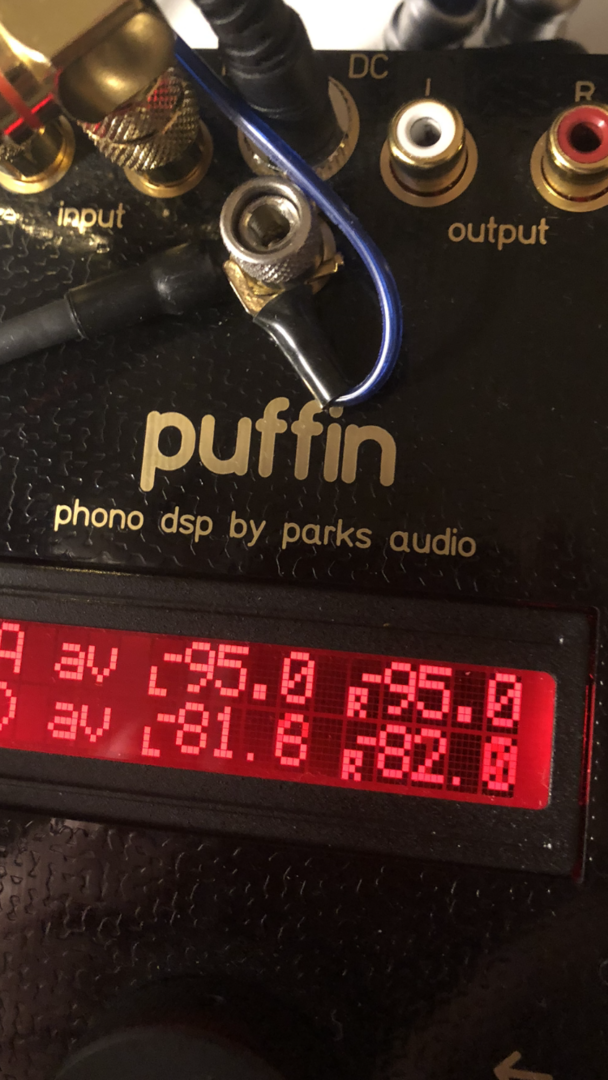

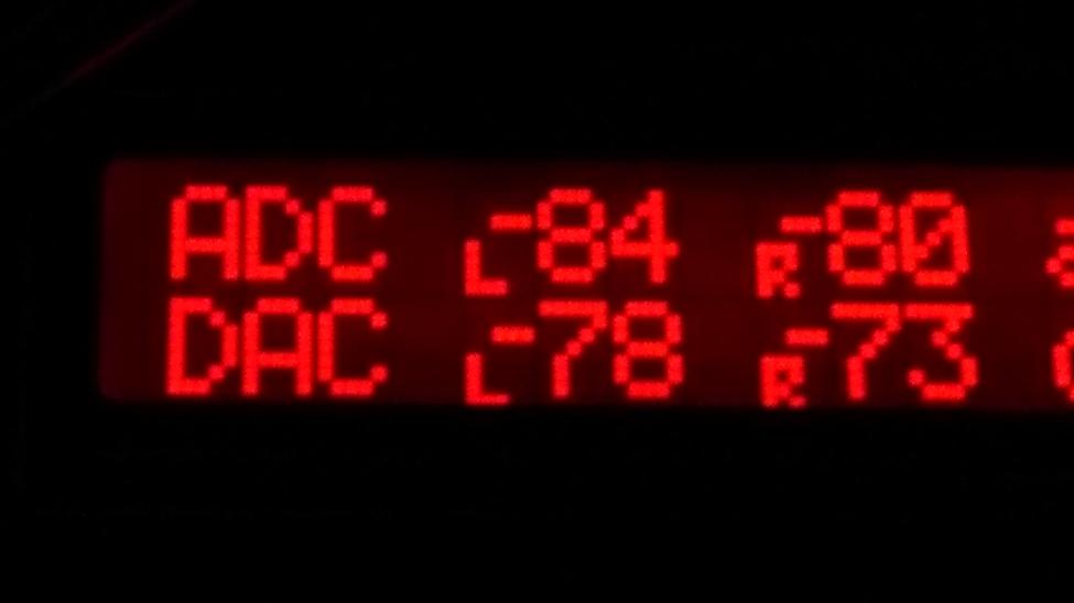

    Det finner du enkelt ut ved å lese manualen;
    Puffin Manual
    Du blar deg frem i menyen du har tilgjengelig i displayet til du kommer til Signal levels:
    The Puffin signal levels can be monitored between Set and Volume. These show a dB full scale (dBFS) value, so +00dBFs is the max signal the Puffin can handle at that stage in the Puffin, and this is normally a negative value. The more negative, the smaller it is.
    The Puffin routes the signal in the follow way:
    Input -> Adjustable Analog Gain -> ADC (Analog-Digital Converter) -> DSP (Digital Signal Processing) -> DAC (Digital-Analog Converter) -> Output
    - If +00dBFS peak signals regularly occur at either the left or right ADC, lower the Puffin's Gain.
    - If +00dBFS peak signals regularly occur at either the left or right DAC, lower the Puffin's Gain or Volume.
    The Select button can change between the Average and Peak signal mode. Peaks can easily happen with vinyl pops, and these clip events don't harm the Puffin and are handled gracefully and not set downstream. Any DAC clipping is handled in the DSP floating point math and causes no issues other than small amounts of higher order distortion. The main goal is to avoid distortion caused from constant clipping. For reference, -20dBFS to -10dBFS is a typical Average signal level range at the DAC.
    -BB-

    Kan du forklare denne målingen til en som ikke har peiling på dette:confused:
    BeetleBug
    30.06.2009
    6.437
    12.543
    Sørlandet
    Takk som spør. Klart jeg kan forsøke å forklare dette og så får kapasiteter som Snicker-is korrigere meg hvis det er behov.

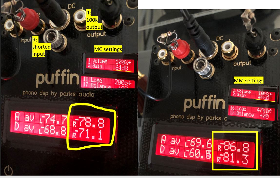

    Puffin kan måle støynivå/støygulv begge veier hvor følgende er:
    - Helt støyfritt/stille: -100 db(fs)
    - Maks støynivå: 0 db(fs)
    Og signalet (musikken) går følgende vei:
    Med begge veier mener jeg støy INN (ADC) til Puffin fra platespiller, kabler, brum, knitring fra platerillene, strømforsyning, rillestøy og også støy fra den interne forsterkningen av signalet. Den er faktisk så følsom at den også registrerer når du går på gulvet. Støy UT (DAC) fra Puffin er etter at signalet har vært igjennom DSP filtreringen og DAC på vei til forsterkeren din.
    Puffin viser deg enten en måling i nå-tid med tall som da endrer seg hele tiden etter hvordan støynivået endrer seg eller en peak måling som viser høyeste støymåling over en periode. Dette er et glimrende verktøy som er ganske unikt i riia verdenen. DSP funksjonen til Puffin har også den egenskapen at den kan filtrere bort ekstreme peaker (feks hakk i plata) og denne funksjonen er stadig under utvikling hvor konstruktøren jobber med å videreutvikle egenskapene og legger ut en oppdatert programfil som du enkelt laster ned og oppdaterer din Puffin med.
    -BB-

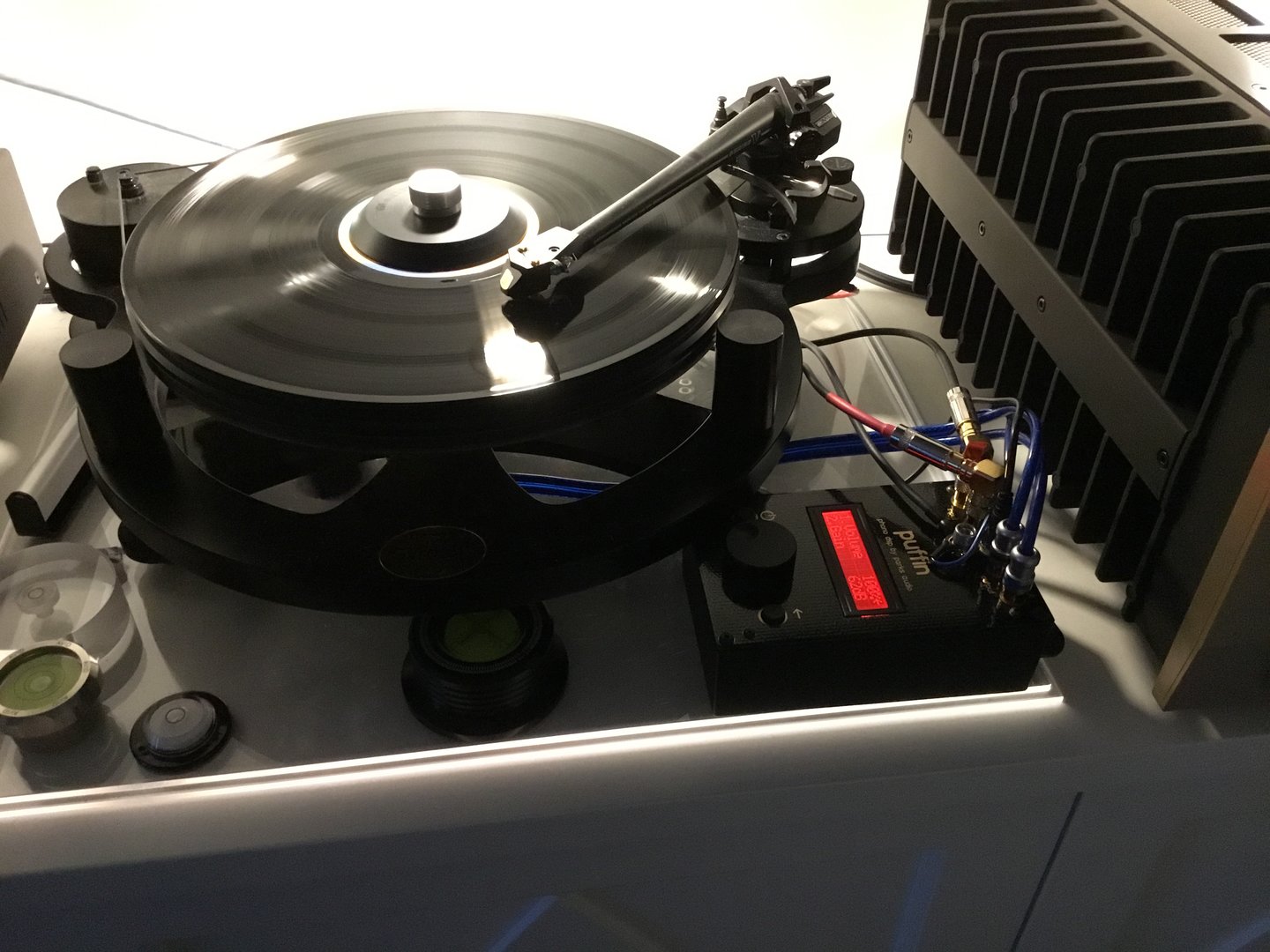

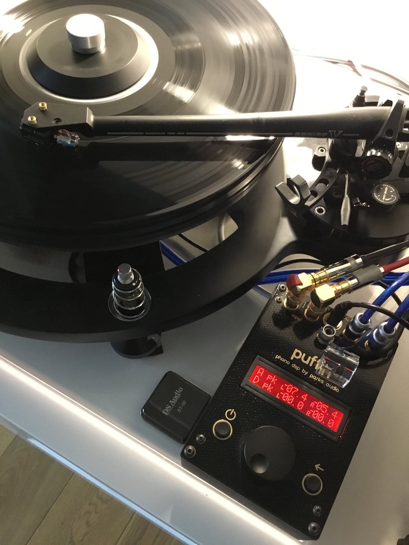

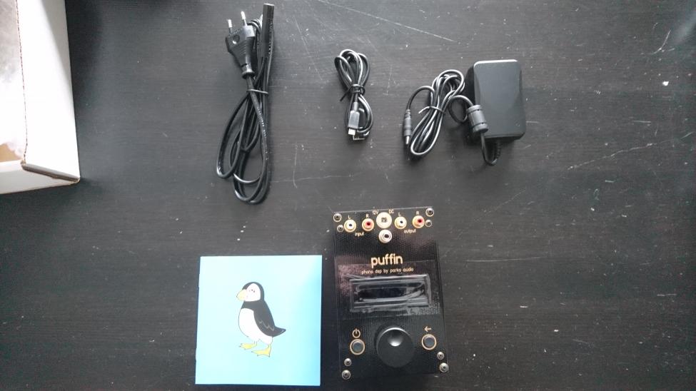

    Da er den på plass hos meg. Plages ikke av feedback selv på 72db. Dette er den mest "stille" riaan jeg har hatt. CD følelse på dette nivået. Tipper litt innkjøring må til for å komme med noen betraktninger. Spiller ganske sympatisk rett ut av boksen. Mangler noe "trøkk" nedover og dybde.

    Venter i spenning på din dom over Puffin:confused:
    Vis vedlegget 529630
