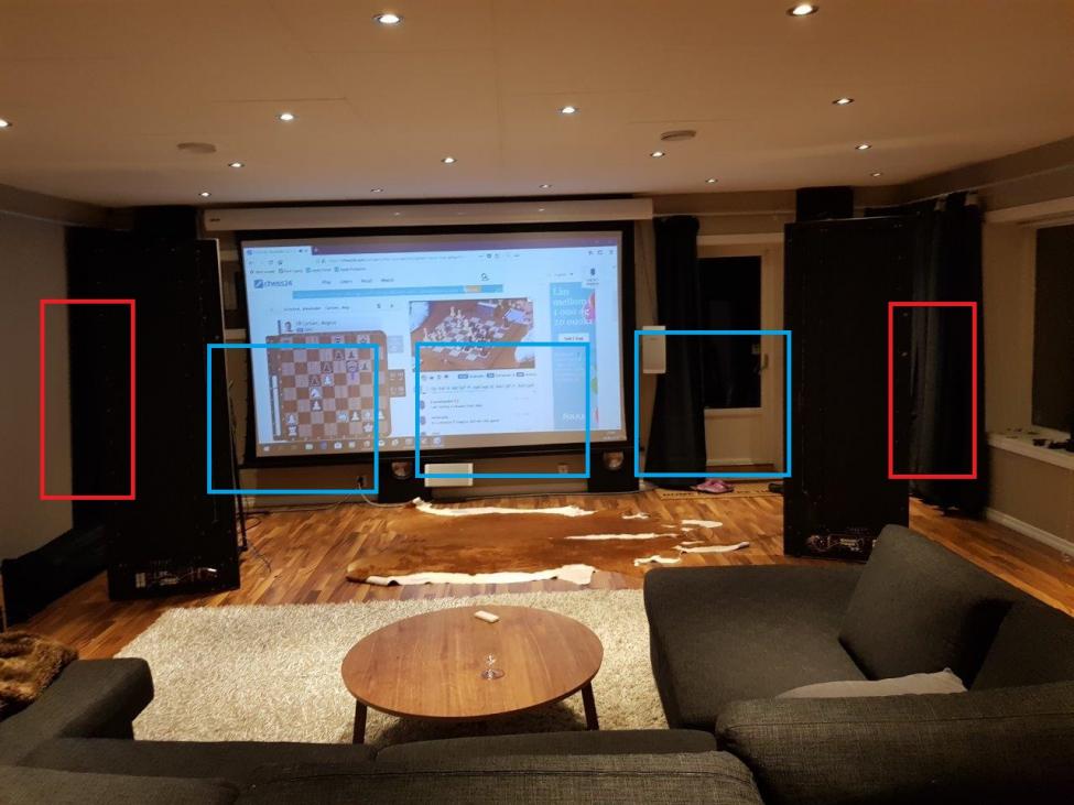

    Høres bra ut.
    De som står på bakveggen er limt på veggen, så de er ikke så lett å flytte.
    Så planen er i grunn å bygge 3 stk 120 x 120cm diffsuorer som illustrert med blå firkanter. Den til høyre må ha hjul, slik at den kan trilles til siden når den ikke er i brukt.
    Jeg har jo også 2 stk RPD BAD panaler. De er 120 x 150 cm - de kan jeg montere på sideveggene ned mot hjørnet, slik de røde firkantene viser. Jeg kommer nok til å ha litt toe-inn på høyttalerne så dette er jo midt i refleksjonen. Alternativet er jo å bygge QRD her også, men det hadde jo vært lettvint å bruke noe jeg allerede har.
    Synspunkter...?

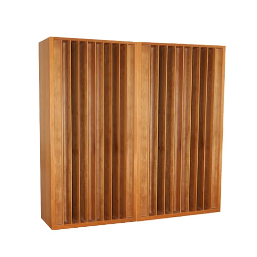

    Noen innspiller på hvorvidt jeg bør vurdere andre løsninger enn stående diffusorer ved de blå firkantene.
    Slike som de jeg har på bakveggen:

    Spennende endring OMF. Har vært litt sjalu på det rommet ditt og syntes hornløsningen så spennende ut. Har siste uken grublet på hvordan Magnepan kunne funket sammen med mine ob basstårn (4x15’’ PR side) iom spredning er nogenlunde lik. Vel, nå går jeg videre med en liten hornløsning men det ligger baki der og murrer ?????? Lykke til!
    OMF
    Vis vedlegget 508567
    Stående diffusere er godt. Jeg kender ikke ovenstående, men jeg er så glad for mine V-wings diffusere fra Svanø Akustik.
    Vis vedlegget 508888
    En tidligere billede fra mit lytterum med tre V-wings.
    Reaksjoner: OMF
