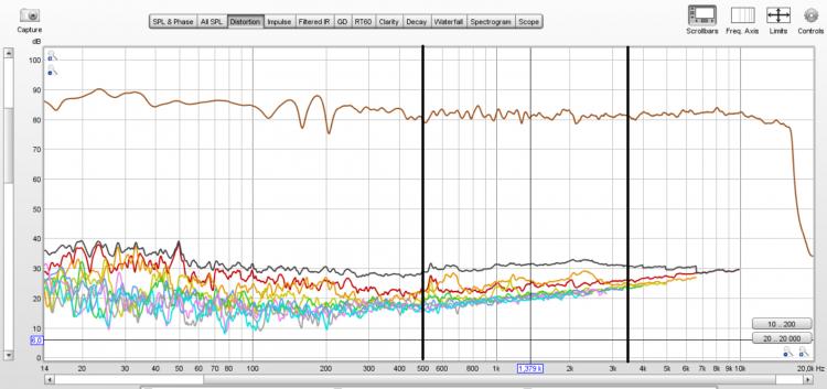

    Hvordan er de morellene opp mot 4-5 kHz? Forvrengning og oppbrytning.....
    Har ikke testet og målt så mye på det, i hvert fall ikke over 3,5k, men her er frekvensresponsen(Morel sin egen) og forvrengning i fra lytteposisjonen hjemme. Merket med streker for mitt bruksområdet.
    Morellen bryter opp frekvensmessig ganske pent og det blir ikke stygt før over 8k.
