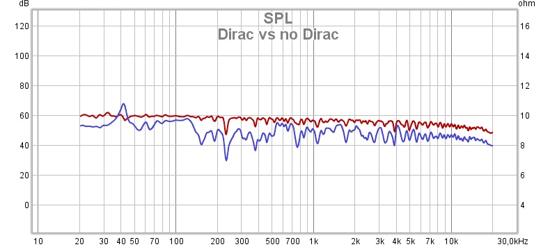

    Jeg har stort sett brukt eksterne programmer for å sette target, men skal fikle litt med den innebygde EQ'en, måle litt og presentere kurvene jeg kan få til kun med de innebygde greiene. Jeg er veldig enig i at flat target er grusomt å høre på over tid. Låter riktignok bedre når man spiller høyt, men desto verre jo lavere man spiller.
    Husker Bruno Putzeys uttalte i et intervju for noen år siden at de valgte å droppe romkorreksjon og parametrisk eq innabords da de følte utviklingen på de tingene var for rask og kompetansen hos Kii for lav til å rettferdiggjøre et innebygget lukket system.
    Vet nå ikke jeg, synes de burde lagt til muligheter for litt parametrisk eq, men det var vel et spørsmål om å klare å realisere høyttalerne før finansene gikk tom den gangen.
    coolio
    19.09.2015
    5.491
    5.474

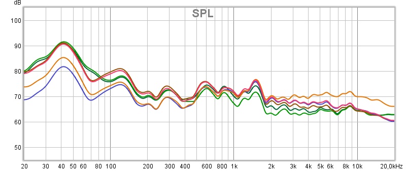

    Her er et utvalg av forskjellige high og low shelf innstillinger, samt et eksempel på relativt flat respons og tiltet respons. Ingen tvil om at man kommer langt på vei rent tonalitetsmessig. Det er ekstremt hørbart å fikle her, men det er begrenset hvor fint man kan justere.
    Man har muligheten til å sette lowshelf og highshelf hvor man vil i frekvensresponsen og justere fra -6dB til +6 dB på begge to, med 0,2 dB intervaller.
    Det virker å være slik at man får en knekkfrekvens som buer i den retningen man tilter, før kurven flater ut etter det.
    Foretrekker å bruke Dirac eller REW til å sette responsen da det er langt mer nøyaktig. Her er responsen med Dirac;
