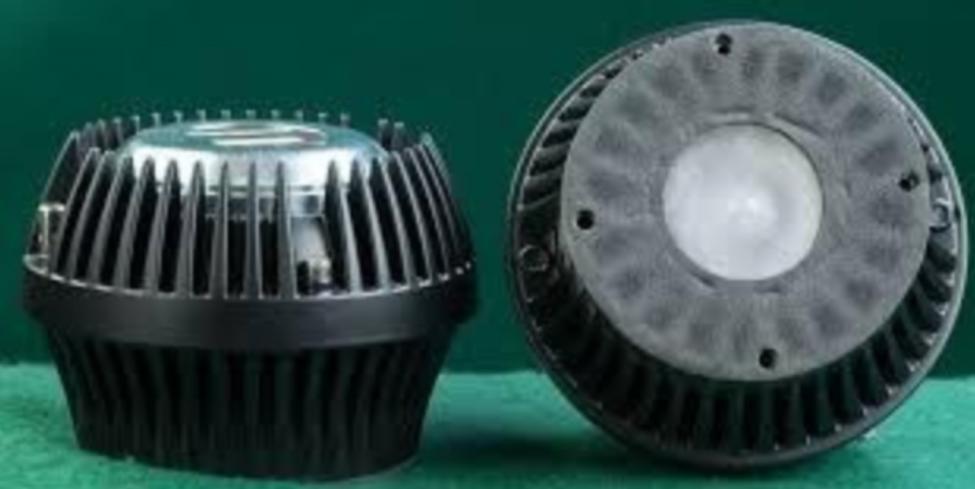

    Kjenner ikke ALE men det er vel et metallmembran.
    B&C har et 5 tommers komposittmembran med faseplugg ala Lowther. Dvs en helt annen konstruksjon, mer som CMCD til JBL.
    B&C spiller meget uanstrengt ved 400 Hz. JBL med Truextent låter presset så fort man kommer under 600 Hz.
    Oppover til drøye 2K har B&C en slags varm klang uten at man mister mikrodynamikken.
    Du kan skimte innmaten gjennom fluenettingen:

    Et eksempel er som nevnt B&C drivern som er et dynamisk element (med bittelitt slaglengde) montert i et kompresjonskammer. Her mener jeg å høre kjappere transienter fra 300-700 enn i et FLH.
    Mine FLH er laget for en 12 tommer men er modifisert med lengre hornhals og bruker en 7 tommer bredbånder fra EMS, ergo, mye lettere membran/masse, kall det hva du vil. Kevlar jeg kjøpte de av forteller at det låt mye bedre og detaljert med 7 tommern enn 12 tommern.
