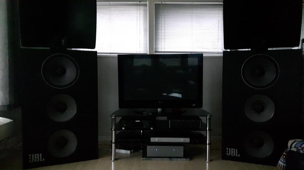

    Tar opp 10"ere fordi 12" har vert mye info om tidligere i andre tråder.
    Er for læringens del og nye innspill, og for at folk trenger engasjeres i noe morro og nyttig istedenfor plastbelagt kobber (ja, kabler) ;)

    Jeg tror og 2220 blir vanskelig å banke med en 10" som den står.
    Lomo ble litt ukjent...vintage! Er det skamdyrt?
    Giterelementer kunne jo vert gøy å prøve! :)
    En litt crazy idea!

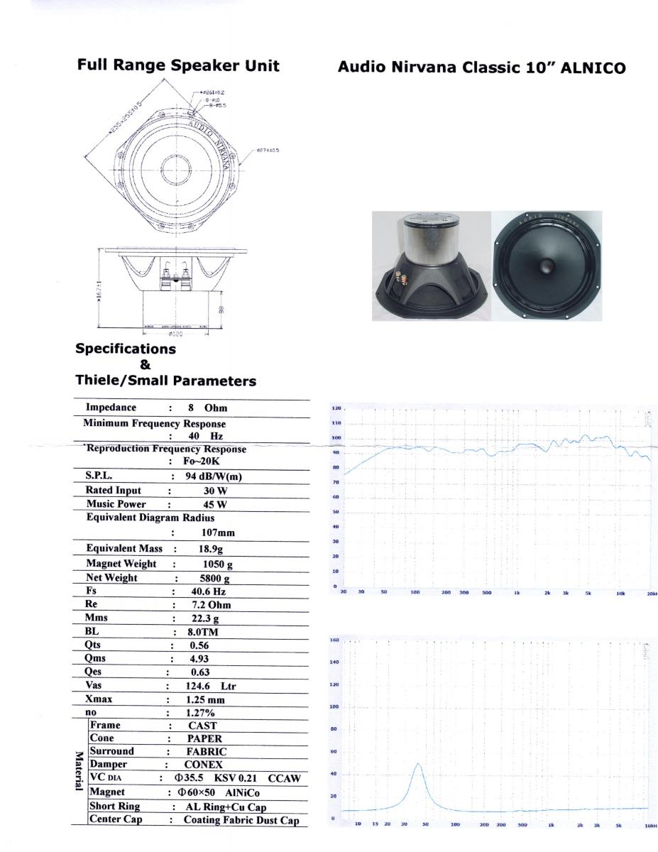

    JBL har vel 2202 og E120
    GPA 414, gode spec på denne!!
    For de med litt feit lommebok, TAD TM1201, men den liker seg litt høyere i frekvens?
