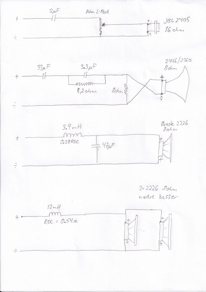

    Observant! ;) Passivt ja. Skal legge ut hva jeg har gjort. Er enda til litt forbedring..
    Synest passivt fungerer fint. Er om å gjøre treffe kurve som med DSP.
    En issue er delay, 2360 spiller en bølge bak bassene slik det er nå, ikke helt nøyaktig på cm men sånn noenlunde i fase.
    Sjekket med DSP før jeg laget passiv deling. Fungerer greit.
    Gikk og ned til 12dB deling med DSP for teste, var helt ok, enklere få til passivt med 12dB.
    Deling mot 2405 diskant er ikke ferdig. Må finne på litt mer her.
    2360/2446 har noen stygge impedanser @800hz. Gjør det ikke helt enkelt med passiv deling.
    Beste jeg fant ut var rett og slett 8ohm motstand parallelt med driver for å korrigere.
    Prøvde zobel, men ikke like bra som 8ohm motstand.
    Det drar litt mer effekt...men er i milliwatt klassen her uansett så betyr lite tenker jeg.
    Er delt 1.ordens, matcher bra med 12dB target.
    Øverste bass delt 2.ordens.
    Denne er litt tvlisom, noe høy kondis verdi, finner ikke denne i læreboka for å si det slik.... kaller den "OKS Riley" :D
    Treffer target slik den er, men burde kanskje vert en korrigering eller 3.ordens.
    2 nederste basser enkelt 1.ordens for følge på en måte mot dipolpeak og med noenlunde greit nivå nedover.
    Fint når en kan lage oppskriften med DSP, for så gå passivt egentlig.
    En ting jeg mangler nå er subsonic high pass ved 20hz.
    Har guffet på en del og prøvd men ser ut som 2226 klarer seg greit.
    Om setter inn en L-Pad på 2446/2360 kan kanskje kjøre hele greia med en forsterker :)

    Koble til kun QSC forsterker på høyttalerne. Har bestilt L-Pad til hødna men har ikke tid å vente.
    Så da ble det slik med hjemmemekka L-Pad.
    En CD spiller.
    En forforsterker.
    En effektforsterker.
    Et par høyttalere.
    Spill musikk :)

    Hei, tror ikke jeg orker å lete i tråden din- har du gjort noe slags løpetidskorrigering på de elementene?
    oks81
    29.10.2012
    12.937
    11.602
    Hjemme
    Heisann tkr ;)
    Du traff spikeren på hodet med det spørsmålet!
    Kjører attpåtil full passiv deling nå. Hadde miniDSP2x4 for deling mellom basser og det store hornet.
    Løpetid er en issue.
    Fase mellom bass og 2360 hornet:
    Dette tok jeg med DSP og klargjorde før passiv deling.
    Deler 600hz 12dB/oct.
    Her ligger hornet en bølge bak bassene. Snudd pluss og minus på kompdriver så treffer det ganske bra (pga 12dB deling som snur 180 grader i seg selv)
    Er ikke helt 100% på meterstokken, men ganske bra. Målte med Pink Noise og prøvde regulere frem og tilbake før DSP ble demontert.
    Har spilt en del med disse og er ikke så fin i øra at jeg klarer høre dette helt nøyaktig. Men bommer en mye på fase så låter det ikke bra.
    Bakdel med hornet spillende en bølge bak er evt kamfilter effekt eller andre greier over/under delefrekvens.
    Har ikke sett dette som noe stor issue på målinger angående dette.
    Diskanter mot 2360 hornet:
    Det enkle svaret er: har ikke komt så langt :)
    Største problem her er at deling er ikke ferdig, bare klattet sammen. Må jobbe mer her og få tak i deler.
    Fase: Du ser problemet. Så lenge jeg ikke har DSP kommer ALDRI denne diskanten til å spille på riktig bølge tidsmessig.
    Men å treffe fase bør la seg gjøre. Kan flytte diskant frem og tilbake, også snu på pluss og minus for å vri 180 grader.
    Du får desverre ikke svaret fra meg om det har mye å si at diskant står så langt fremme i forhold driver på det store hornet uten at jeg har DSP.
    Lyden totalt sett er jeg fornøyd. Låter gøy synest jeg, og har ikke kostet mye penger.
    Jeg er klar over alle issues som er med fase osv.
    Kunne stått skolerett på fremste benk, kjørt fireveis DSP, fire forsterkere osv og fått alt 100% etter læreboka.
    Men, jeg er vel mer han på bakerste benk som vipper på stolen, utfordrer litt og prøver hva som har mest å si av de forskjellige tingene.
    Og, litt av greia, holde kostnad nede!
    Glor ikke blindt ned i målekurvene, lytter mye så jeg hører om det er noe konkret feil eller om det låter bra :)
    En ting kan jeg si med sikkerhet, å få diskant så nært som mulig hornet vil jeg anbefale. Lobing har mye å si.
    Håper dette var godt nok svar til deg tkr.
    Spør gjerne mer om det er noe du lurer på :)

    Basser:
    Øvre bass spiller opp til 600Hz.
    Nedre to basser deles 1.ordens under dipolpeak. Har ikke eksakt tall her, men dipolpeak er ved 190hz.
    Bruker en 12mH spole.
    Mellom basser og 2360: 600Hz 12dB/oct
    2360 mot diskant: i området 7000hz.
    2360 ruller av naturlig ved 7000hz med 2446 og aquaplas membran. Naturlig prøve legge deling mot det.
    Måler ikke helt bra nå...
    Skal fikses mer på dette i løpet av tiåret :)

    Og jeg har klart å lage passiv deling av resten.
    Trodde ikke det skulle gå når jeg begynte.
    Kjekt å klare slikt også :)

    Har nettop frigjort en DSP og en forsterker.
    Har kun ett eneste fysisk problem med høyttalerne, diskant er for langt fremme i forhold til horndriver, som nettop gått gjennom over.
    Da trenger diskant delay.
    Kan jo bare dytte inn miniDSP og dele kun diskant aktivt! Har da mulighet for delay og deling akkurat som det passer mot midhorn!
    miniDSP 2x4 har 1ms prosesseringstid.
    Dokumentasjon: https://www.minidsp.com/forum/suggestion-box/10134-latency-on-minidsp-2x4
    Det er 34cm. Kan da bare legge på mer delay og komme innenfor akustisk senter som den gode Sluk har vist over.
    Finpuss.
    Ferdig.
    Neste alternativ er tidsmaskin. Den ble oppfunnet det året jeg er født.
    Mistenker det er noe jeg har oversett.. (Hjelp meg se etter feller!!)
    Funker dette har jeg fiksa en masse greier denne helgen kun med bruk av deler funnet i skuffer og skap hjemme :D
