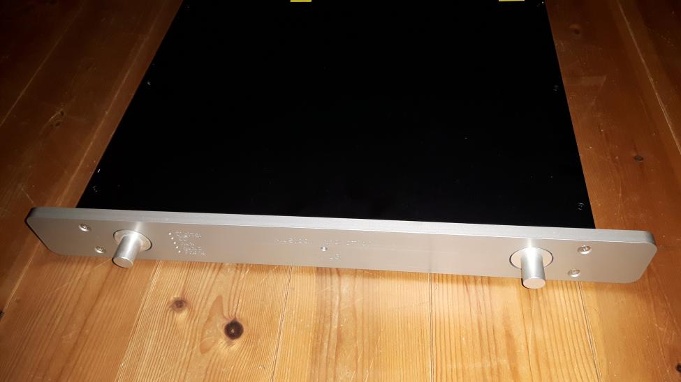

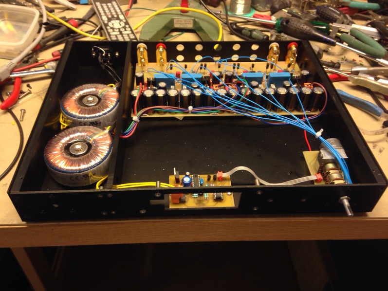

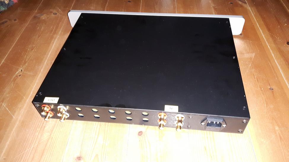

    Da er pakken åpnet! :)
    Malmin har levert et nytt produkt til oks!!
    Musical Innovation MI16.4!! :)
    Og hva er greia? Burde jeg ikke ha fullendt DSP som pre?
    Joda, kanskje det...
    MI16.4 er en firekanalers preamp!
    Plan er som følger:
    Digitale kilder -> MiniDSP 2x4HD -> MI16.4 -> 2 stk.Poweramper -> JBL høyttalerne
    Fordeler:
    MiniDSP2x4HD er nevnt til å ikke ha så veldig bra preamp del. Med MI i kjeden vil dette bli bedre.
    Utgangsimpedans på miniDSPen er over 500ohm. MI har 50ohm og vil dermed fungere som en buffer.
    Brukervennlighet. Ja, det vil vere en volumknott som beveger seg når en regulerer volum :) Er da ikke fult avhengig av fjernkontroll.
    Bakdeler:
    Ja, det er en preamp i kjeden, kanskje unødvendig...?? Vil vise seg :)
    Blir litt låst til 2-veis. Evt diskant må da monteres passivt.
    Min MI16.4 er bygget på absolutt enkleste og rimeligste måte etter oks sin lommebok :)
    Ingen av/på knapp. Ingen mute funksjon fra fjernkontroll. Ingen inngangsvelger. Kabinett er fra det som Malmin hadde til overs, dvs ingen skrift på bakplate, og frontplate er merket med MI13. (gul tapemerker har jeg festet på selv for ikke ta feil av inn og ut)
    Preampen er rett og slett nesten bare en volumkontroll og buffer.
    Morro at en kan få laget slikt i Norge!! :)
    Og om noen tror jeg har bestilt denne i forgårs? Nope, har ventet i køen hos Malmin! Jeg er en tålmodig sjel sånn sett og spinner ikke sirkler i parketten om en må vente litt!
    Får også MI fjernkontrollen senere. Den tåler vistnok å bli overkjørt av tanks... :D
    Min nåværende MI11prototype går i innbytte mot MI16.4. Så om noen trenger en dugandes søt liten preamp kan en sikkert ta kontakt med Malmin!
    Har ikke koblet opp og testet enda men det kommer! Har heller ikke bestilt 2x4HD, tar det senere.
    Innspill, både positive og negative på denne løsningen mottas med takk! :)

    Har et bilde av preampen fra slutten av byggingen da Malmin satt med skrujernet i handa.
    Har snakket litt med Roar underveis i prosessen. Det kjekkeste han veit er faktisk å lage layout.
    Han liker symetri. Om dere ser litt på printet så er det en speiling av seg selv omtrent. Jeg synest dette er veldig flott arbeid!
    Hatten av! :)
    Selvfølgelig har han ikke kule blankpolerte plater som deg SRM, da hadde nok prisen skutt i været! :)
    Inngangene er til venstre nermest trafoene, utgangene er bak volumkontrollen. Slik var det også på MI11prototype.
    Inn og ut plassert likt i forhold til hverandre.
    Gain i preampen er standard som Malmin leverer med 6dB på full blås.
    Vis vedlegget 414534
    Hatten av! :)
    Ser ryddig og pent ut dette. Blankpolert metall er kult, men lyden blir ikke så veldig mye bedre av det.;)

    Ser da ikke vekk fra at blinget ditt kan ha en aldri så liten skjermende effekt!?
    Tøft er det i hvertfall! Du får fra meg i hvertfall maks score på "bling effekt factor skalaen"!! :)
    Malmin kan sine saker! Av andre er preampene hans nevnt som hans absolutt sterkeste side! Nå har jeg langt fra hørt alt, men det kan være noe i det! :)

    Skjermer veldig godt gjør det, men skjermer like mye om det ikke er høyglanspolert. Liker litt bling, bare det ikke blir for vulgært.:)
    Malmin kan sine saker han ja. Hatt en forsterker fra han en gang. Har faktisk liggende en preamp også når jeg tenker meg om. Den er full av kvalitetskomponenter, men aner ikke hva den heter.
