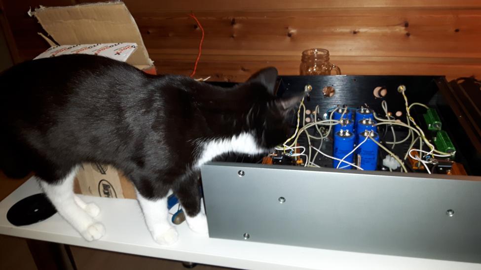

    Blårøyk er vel et tegn på høyt oljeforbruk! Får håpe det ikke er tilfelle da katten knapt har gått 2000km enda :)

    Skal gjøre et forsøk på min enkle måte å forklare kretsen som jeg har rablet på et ark her... :)
    PSU:
    Denne er først og fremst simulert i PSUD2. PSUD funker bra etter min erfaring.
    Trafo er 500VA. Dette er passelig størrelse. Vanlig FW amp har vel 300VA trafo, men her vil ikke det holde pga choke input PSU.
    Årsak er at en må se på hva strøm en kan trekke ut av trafo.
    Likeretter bro er helt standard 50A 400v.
    1ohm motstand er for å dra ned peak ved oppstart, noe som oppstår når en har choke input.
    Motstand senker også spenning noe. Mulig jeg øker til 2ohm om jeg må dra ned bias ytterligere.
    Alle motstander jeg bruker så streber jeg etter å holde meg godt under 1/3 av oppgitt effekt.
    Første choke er den som gjør dette til en choke input PSU.
    Dennne "høvler" av toppene på spenning. Dette gjør at trafo og likeretter slipper å levere strøm i korte og høye intervaller.
    Med choke input jobber dermed trafo og likeretter mer komfortabelt.
    Neste choke har oppgave å filtrere rippel, som i et CLC oppsett.
    Kondisene jeg har brukt er speccet med 100V. Det er fordi en choke input PSU er lunefull.
    Dersom en tar av lasten fra psu så vil spenning øke til omtrent 80volt i dette tilfellet....
    Forsterkerkrets:
    Kretsen er enkel. Dersom det skulle skje noe så vil den i verste tilfelle faktisk tåle opp til i hvertfall 80VDC over en kort periode dersom noe skulle skje med tanke på PSU.
    Mosfet er helt vanlig IRFP240 som Pass bruker mye i sine FW.
    På Drain er det tegnet to 8ohm motstander i serie, som da gir 16ohm. Disse er dimensjonert for å tåle varmeutviklingen.
    Disse har jeg byttet ut til 2stk 10ohm for å senke bias litt -> mindre varme.
    Total verdi på motstander mener jeg er anbefalt til å vere mellom 16-25ohm.
    Input kondis på 10uF er for å stoppe DC til pre. Den har jeg speccet til 100v. Dette for å være sikker dersom mosfet skulle brenne opp.
    Samme gjelder output kondis på 10mF/100V.
    1Mohm motstand på inngang har jeg valgt å montere da den har som oppgave å lade ut 10uF kondis når en skrur av amp.
    Det er montert slik på FW F2.
    Samme gjelder 47ohm/3w motstand som er på utgang. Denne lader da ut 10mF dersom høyttaler ikke er tilkoblet.
    Denne lager bittelitt høyere dempefaktor, men nesten ubetydelig.
    47k og 100k motstandere setter bias til kretsen.
    470ohm motstand er jeg litt usikker på, men mener den demper evt uheldigheter dersom en kobler til/fra utstyr samtidig som ampen er på.
    1ohm/50w motstand tror jeg er en del av oppsett av bias. Tror det står om denne i DeLite artikkelen til Pass.
    Utgangseffekt er vel caish 1-2w. Det viser seg å gå greit på horna, men noen fullrange amp er det egentlig ikke.
    Kanskje på fulltoner eller små bokhyllehøyttalere i et minimalistisk oppsett dersom en ikke skal spille høyt.
    Veit ikke om denne tørre infoen interesserer folket menmen.... :)
    En advarsel er å ikke gønne til med choke input uten at en er klar over hva en begir seg ut på, og tenke seg om to ganger. :)
    Med det sagt så tror jeg faktisk at PSU jeg har bygget kan brukes på en FW F3, men har ikke studert det fult ut.
    Tar litt forbehold om jeg har feil på noe, men ampen spiller musikk i hvertfall i skrivende stund :)
