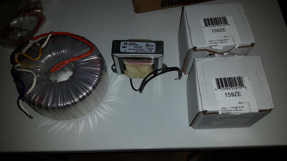

    På med verneutstyr! Testoppstart av Zen amp med choke input PSU!!
    Så kan dere slappe av, ikke så mye som en fjert med radioaktiv lekasje! Det gikk bra! :)
    Og slik ser rotekassen ut nå....
    PSU er nå "RLCLC".
    1ohm-28mH-22mF-28mH-22mF
    Trafo er 500VA 2x27V som er seriekoblet.
    Choke som står som input, er egentlig litt for liten men jeg tok sjansen på dette.
    PSU er stabil med 43VDC, akkurat som simulert i PSUD i forkant.
    Bias er no 1,5A.
    Den blir god og varm, men skal tror jeg være fortsatt litt kaldere enn F3 og Aleph J.
    Får håpe dette fjerner støy men er litt skeptisk....får se om jeg får koblet den til i morgen. :)

    Viste egentlig dette på forhånd, men var det jeg hadde tilgjengelig den gang.
    Bedre å bruke Wago, press eller lodde.
    Faktisk er vrihylser undervurdert! Gir god kontakt, men ser jo litt hobby ut... :)
    Kanskje noen som kan gi noe tall på hvor varm dere andres klasse A amper blir?
    Redd jeg nærmer meg 70grader med denne når den settes i benken...
    oks
