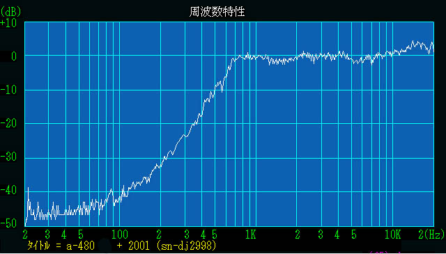

    Der er mange der skriver meget Ja Alu lyder mere varmt end be men lyder er slet ikke så ren og klar
    Problemet er tit udstyret ikke er godt nok det for man at vide med be med det samme
    Jeg ser mange her inde spiller på DSP og transistor amps på TAD og dette fatter mine øre og hjerne slet ikke
    Jeg spiller kun 6db passive filter og single ended rør på så for man super veloplyst glat lyd med masser af detaljer og overtoner
    Som udgangspunkt er der mange veje til Rom TAD 4001 beamer med TD-4001 hornet men med Arai hornet spiller det sort blødt og glat
    Spiller selv på AE TD18+ fra 28Hz til ca 140Hz og modifeceret Lowther PM4 Permaduer fra 140Hz til 8Khz bruger lige nu TAD 2002 fra 8K
    Lidt stemnings billeder

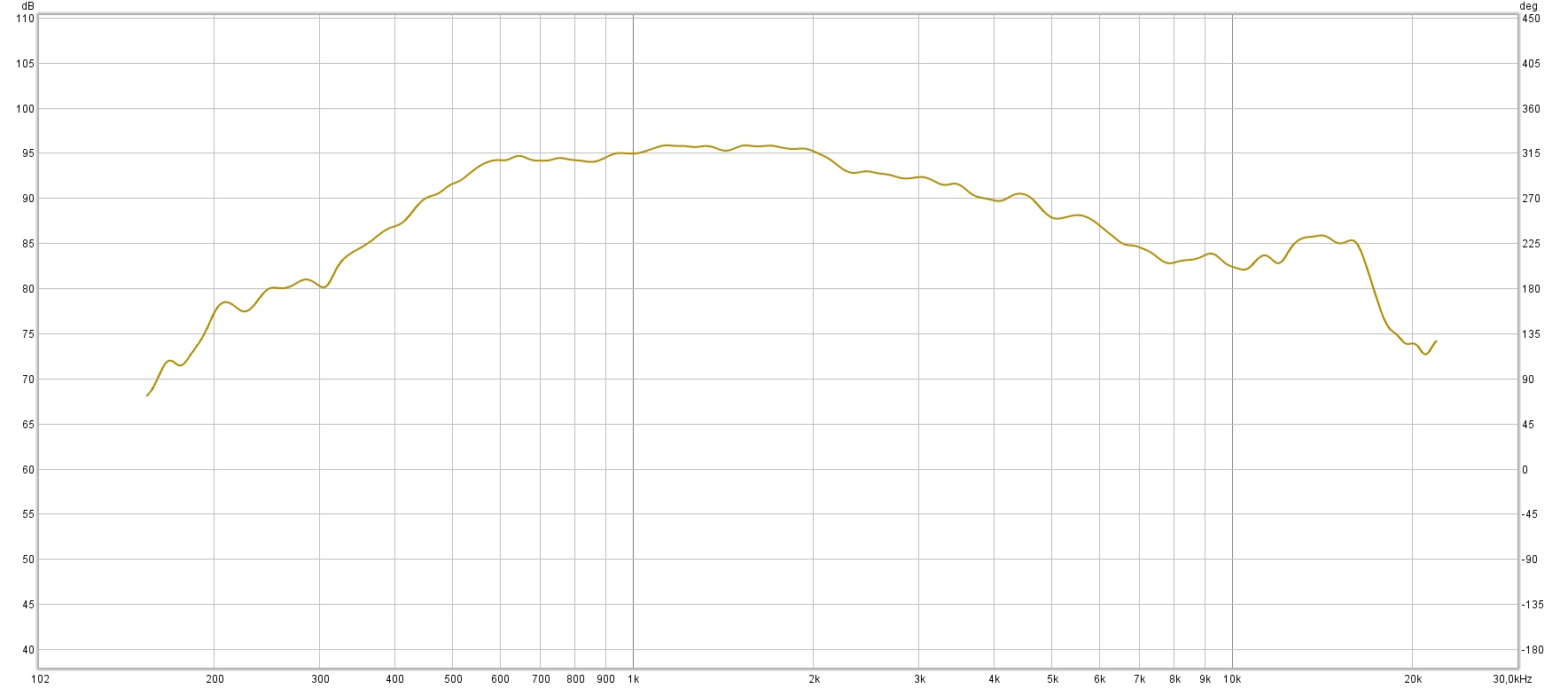

    Om du glemmer membran materiale et lite øyeblikk så kan en se på ting med litt andre øyne :)
    Du la ut denne videoen for ikke så lenge siden:
    Litt ute i videoen så napper han ut hele fasepluggen fra kompresjonsdriveren.
    En ser på målingen etter dette at frekvensresponsen endrer seg fra ca 3,5khz og oppover.
    Ergo kan en konkludere med fasepluggens funksjon er ganske dominerende fra ca 3,5khz.
    Driveren ser ut som en småformat så om en overfører dette til TAD/JBL med 4" membran så kan en ta et anslag på fasepluggen begynner fungere kanskje rundt 2-2,5khz? Jeg vil tippe rundtom der.
    For frekvenser under dette kan en vel kanskje si at membran vekt og oppheng vil dominere mer.
    Jeg vil videre anbefale se denne videoen:
    Når en kommer et stykke ut i videoen så snakker Oclee om oppbrytninger i membran og få dette til å fungere sammen med faseplugg.
    Dette er vel det som la grunnlaget for Axi driveren. Også hvordan moder i fasepluggen skal taes med i beregningen.
    Ganske avansert hele greia skal jeg innrømme, må nesten se videoen :)
    Så kan en ta en sammenligning på JBL 2446. (Dette kommer til å bli upopulært....) :)
    Jeg satte i Aquaplas membraner som er et slett membran med Aquaplas coating.
    Jeg måtte da booste over 8dB for å få noenlunde greit nivå i diskantområdet over 10khz.
    Så skifter jeg til de vanlige ribbede titan membranene, og fjerner all EQ, og sitter igjen med mye det samme nivået over 10khz.
    Forklaring: Det ribbede titanmembranet har et oppbrytningsmønster som passer sammen med fasepluggen i 2446 og en opprettholder nivået.
    Aquaplas membranet, greit nok en demper gjerne resonanser, men nivå går også rimelig mye ned. Oppbrytningene i membranet matcher ikke med fasepluggens design. Samtidig med Aquaplas coating har en fått mer vekt som i seg selv demper nivået oppover i frekvens.
    Så kan en ta andre membranmaterialer. En ser Radian sine alumembraner og Materion beryllium.
    De reklamerer selvsagt med lite oppbrytninger begge, om ikke annet så er nok beryllium membranet ganske så bra på dette.
    Men matcher dette fasepluggen til 2446?
    Hvor mye må det boostes med EQ i 2446 og med beryllium membraner på div. CD horn?
    Og ikke minst? Hvor mye må det boostes med et Radian membran? Som neppe er uten oppbrytninger, alu er mykt.
    Her er råmåling av JBL 2446 med Radian alumembran (1245) i Klipsch K-402.
