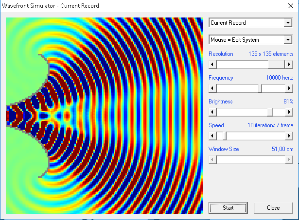

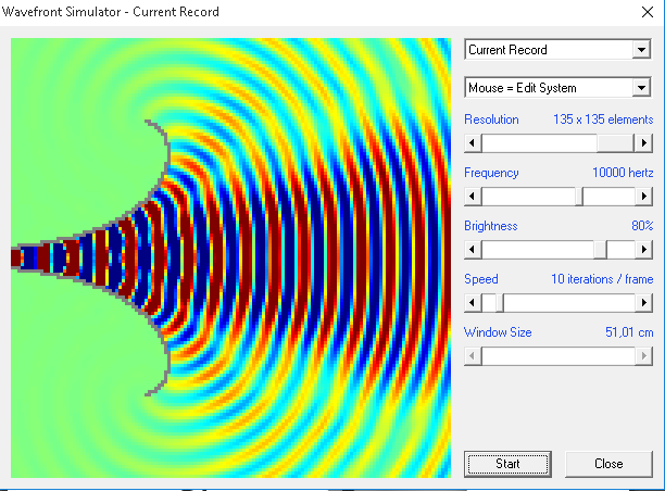

    Tar denne tanken videre litt og simulerer litt :)
    Målet er da bruke TAD 4002 helt opp.
    Her er bølgefront på JMLC 600 med 2" entry ved 10khz.
    Vis vedlegget 863025
    Skjer noe av det samme som 270 ved simulering øvre frekvenser.
    Det ser ikke ut som en helt fullgod løsning bare for å bruke TAD 4002 til noe.
    En blir nok avhengig av ekstra diskant løsning.
    Forøvrig, om skal bruke JBL 2446 eller TAD 4002 i JMLC 270 er vel mer et I-lands problem.
    Kun hifinevroser kan gjøre det valget til en krise på størrelse med Ukraina krigen... pros & cons.

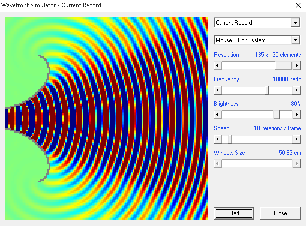

    Her er simulering av JMLC 600 med 1" entry.
    Ser ut som en litt mer vellykket kombinasjon i øvre frekvenser, men med litt beaming og er noe ujevnheter i bølgefront ved 10khz.
    Vis vedlegget 863032
    Jeg forkaster tanken med JMLC 600 i første omgang.
    Hadde gjort en feil med simuleringen av 600 hornet og 2" entry.
    Her er nok mer riktig:
    Så kan se litt vekk fra de simuleringene som var gjort.

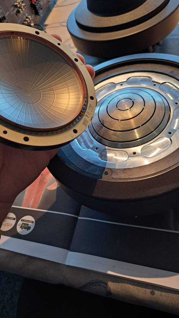

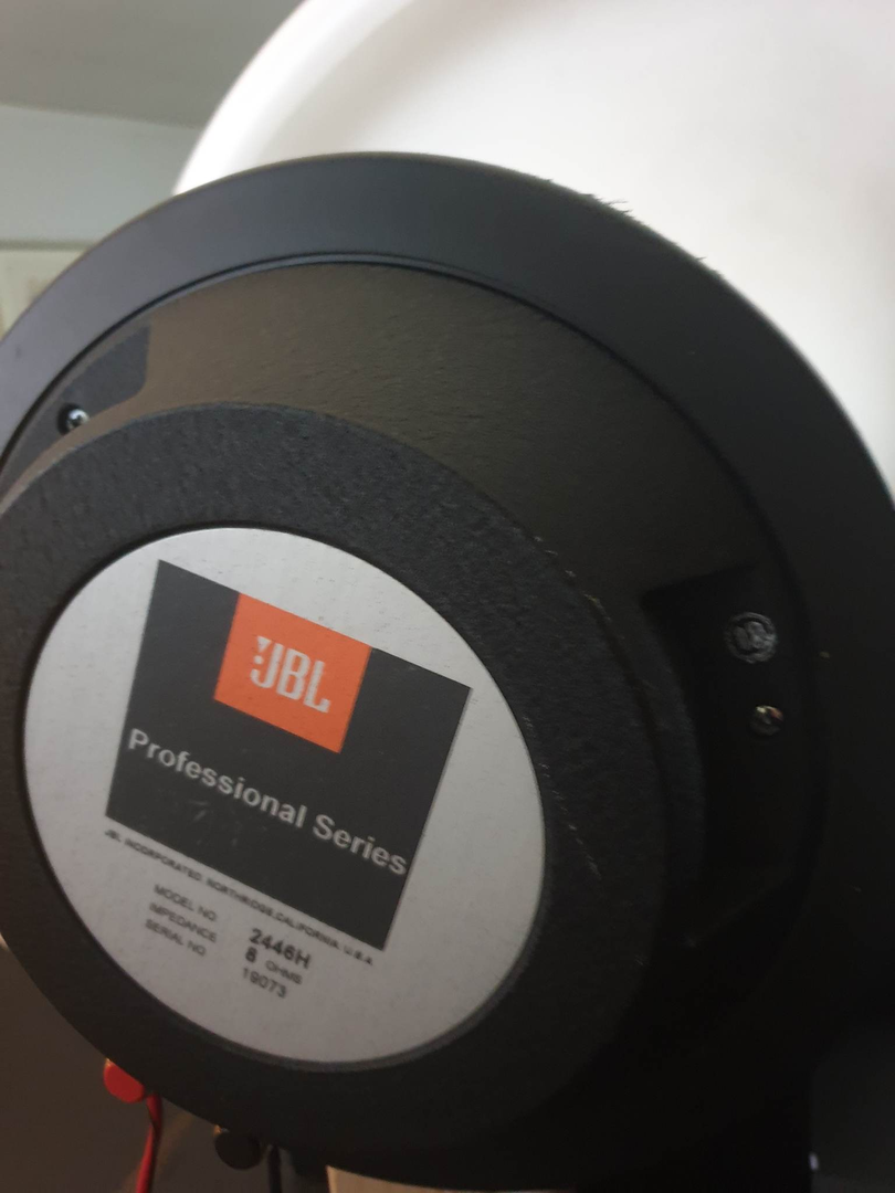

    Da er2446 fra Karmann gått gjennom, byttet membran på ene for å få de likest mulig.
    Mest synsmessig på måling akkurat det :)
    Driverne er hele og pene!
    Er satt på horna for testspilling.

    Hjemme
    Standard titan membranene i 2446 er de jeg synest oppfører seg finest under 1khz.
    Hverken horn eller noen av driverne glimrer over 10k, ambient tweetere lapper på dette så det blir ok.
