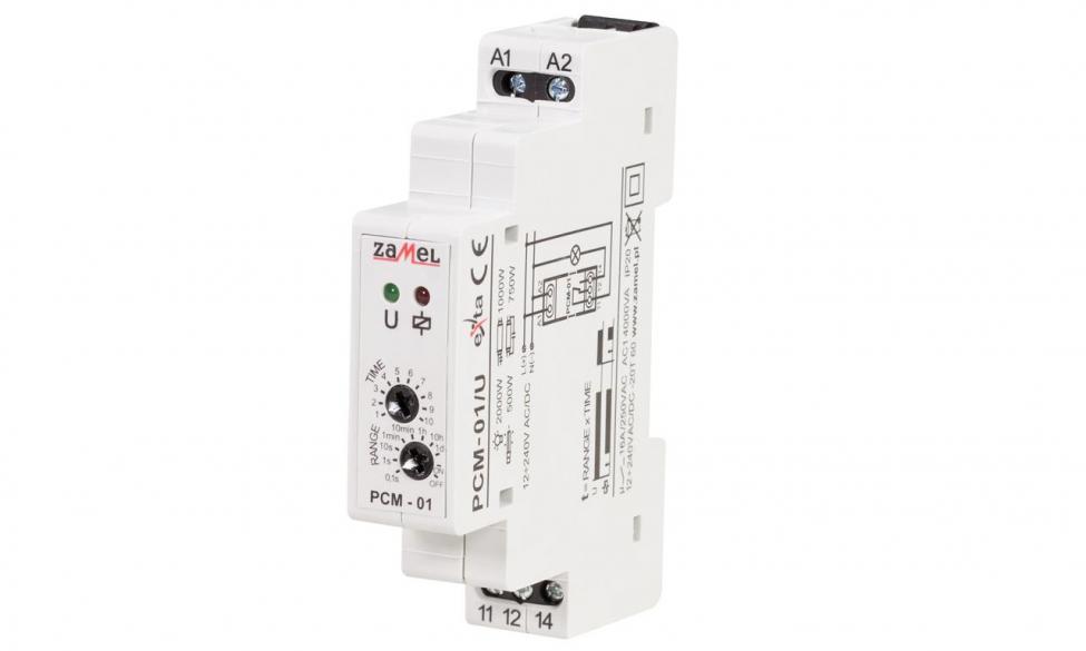

    Slikt tidsrele som over monteres normalt på en DIN-Skinne.
    Ser slik ut.
    En kan også montere rele i egen boks gjerne før forsterker.

    Her er et eksempel.
    Vis vedlegget 506241
    ZAMEL PCM-01/U DIN DIGITALT TIDSRELE,12-230VAC/DC - Svakstrømspesialisten AS
    Da kan en forsinke oppstart av hele forsterkeren.
    Et slikt rele kan og være en løsning om en har mange moduler/forsterkere som skal startes samtidig og om en får problemer med at sikringer ryker.
    Da kan en forsinke noen av modulene/forsterkerne.
    NB!
    Dette releet kan ikke starte opp alt mulig, store trafoer f.eks.
    Les spec før en evt prøver finne på noe lurt! :)

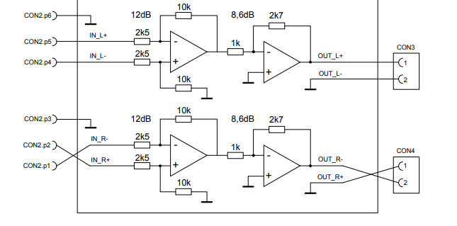

    Anaview er oppgitt til å ha forskjellig inngangsimpedans på høyre og venstre.
    Noen som veit hva som er hva?
    Jeg har koblet single ended (RCA) dvs at L- og R- er koblet til jord.
    Link til manual:
    Strassacker: Speaker Building, Components
    Tror den ene skal være 12,5kohm og den andre 2,5kohm.
    Får ikke målt dette skikkelig med multimeter siden en da bare måler DC motstanden.

    Vel, jeg finner ut at venstre kanal 2,5kohm inngangsimpedans.
    Høyre har 12,5kohm.
    Når en måler med ohm meter på inngangene så måler en 12,5kohm på høyre.
    På venstre måler en litt over 16kohm. Årsaken til det er at en da måler gjennom alle tilbakekoblingsmotstandene, så gjennom høyttaler og til jord.
    AC motstand på venstre vil da bli 2,5kohm pga motkoblingsmotstandene når disse sender tilbake signal.
    Tror jeg...... :D

    Årsaken til at jeg tar opp dette er for om kanskje sette en motstand parallelt på høyre inngang så får 2,5kohm på begge.
    Det går selvfølgelig å koble om ene kanal på både inngang og utgang og en får dem til å bli like.
    Vis vedlegget 506318
    Link til manual:
    http://www.lautsprechershop.de/hifi/anaview_uebersicht_en.htm]Strassacker: Speaker Building, Components[/url]
    Har fått undersøkt litt med ekspertisen.
    Tror enkelt og greit det bare å degradere denne saken til å være på nivå med studien av fisens spredning i rommet :)
    Altså, vil nok ikke ha noe spesielt å si, andre faktorer vil være viktigere!
    En kan evt måle dette, men jeg har ikke lydkort til det, ellers kunne det jo vert kjekt å prøve :)

    Fant ut av inngangsimpedans med litt hjelp.
    Den er 2,5kohm på venstre og 12,5kohm på høyre når koblet single ended.
    Har en litt lav utgangsimpedans på det som står fremfor er nok ikke dette noe problem.
    Jeg kan i hvertfall ikke merke noe :)

    Hvorfor i all verden er det så stor forskjell på de to kanalene, 2.5 k ohm inngangsimpedans: Det er rimelig upraktisk/lite fleksibelt....

    Årsak er nok at når en kjører signal inn på L+ så støter en på etter 2,5k motstand et temmelig kraftig tilbakekoblings signal.
    Og da ender en rett og slett opp med 2,5k som inngangsimpedans.
    Jeg merker ikke noe spesielt her. B4 som står fremfor nå har 150ohm utgangsimpedans.
    Malmin pre har 50ohm utgangsimpedans mener jeg å huske.
    Men, kommer en med rørpre eller dsp med litt slakke utganger kan kanskje dette få betydning?
    minidsp produktene har vel 500ohm på utgang...
    Men, det er ikke noe problem å koble den om til 12,5kohm på begge innganger.
    Bare gjøre slik:
    Balansert eller brokoblet har jeg ikke satt meg så veldig inn i hvordan det blir.

    Har loddet om, tok bare noen få minutter :)
    12,5k på begge innganger.

    Har lyttet litt. Klarer ikke høre forskjell etter loddet om venstre inngang.
