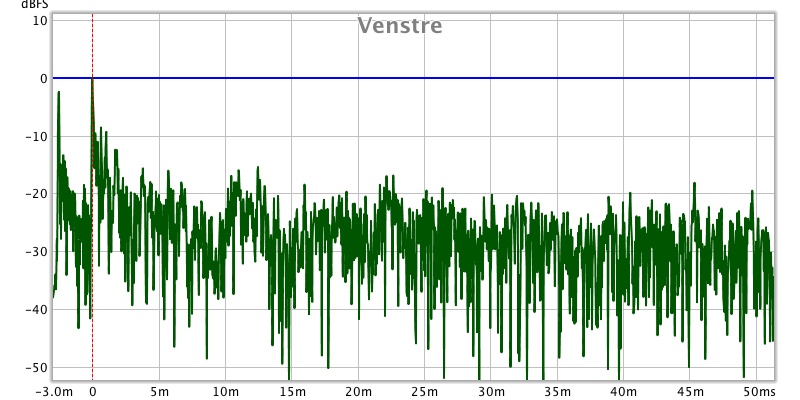

    Ja det ble jo et lite eksempel på hvordan en kan unngå enkelte problemer med direktivitet :)
    På den rosa så ser en den første refleksjonen er bord, den andre er tak.
    Her er venstre diskant når montert sideveis:
    Går via tak den også.

    Måler litt 2360 i dag :)
    Venstre som står med vinduer osv måler helt greit, litt smågrums rett etter puls.
    Tar kanskje persienner knekken på refleksjon?
    Her er en måling av høyre:
    Det velkjente borde slår inn, la noen puter der for å identifisere.
    Høyre vegg slår inn, tok frem en gardintrapp og heiv et par dyner over for å prøve dempe. Fungert delvis :)
    Den som jeg kaller bakvegg antar jeg er bakvegg. Den er med på våde høyre og venstre.

    Heisann Thohaug!
    Kjekt du stikker innom!
    Ja, da har jeg en positiv ting med mye luft bak hue i hvertfall :)
    Jeg er vel mer ute etter finne årsaker og sammenhenger, tiltak blir det nok lite med siden det er stue dette.
    Den lilla målingen forstår jeg desverre veldig lite av og må sette meg inn i.
    Eneste er vidarje som mener det er en stereobenk :)
    Men kan du forklare litt den målingen?
    Er bælfersk på impulsmåling, så har vel litt å gå på.
    oks81
    29.10.2012
    12.937
    11.602
    Hjemme
    Ja, da har prøvd et par impulsmålinger og prøvd finne samme setting som thohaug sin.
    Har målt hver høyttaler for seg, fullrange.
    Venstre:
    Høyre:
    Kan vel konkludere med et mildt sagt livlig rom :D
    Men det er jeg klar over!
    Ser en og på vannfall.
    Finner en greie ved 22,5ms. Det er vel bakvegg.
    Litt forandring i tid fra forrige måling, satt sikkert fremoverlent med mic på forrige..

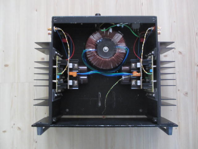

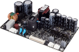

    Anaview AMS0100:
    Musical Innovation:
    Anaview er litt mer dynamisk.
    Musical Innovation er litt "klasse A smoothere".
    Begge er tyste, og låter ikke kornete.
    Hva en skal velge er et luksusproblem.
    Min personlige smak er dog litt glad i klasse A klangen.

    Du begynner jo snart å ha nok til aktiv drift.
    Anaview AMS til tweeter, Class A på horn, Class D PA til bass :D
    Venstre:
    Vis vedlegget 507637
    Høyre:
    Vis vedlegget 507638

    Hehe! Ja, det var kanskje en baktanke med å teste Anaview :)
    Det er plass til mer i kabinettet, kan sånn sett bare kjøpe en modul til av enten 0100 eller 1000, da har jeg til treveis som jeg trenger.
    Om jeg gidder invistere i DSP får vi se.
    Benytte klasse A på hornet er fint.
    Noe vil jeg si:
    Jeg ønsker ikke å anbefale dem som har anaview hele veien nødvendigvis å eksperimentere med klasse A.
    Det koster penger, det får bli opp til hver enkelt hva en vil.
    På en annen side så erstatter ikke Anaview klasse A. Dem som produserer klasse A kan være trygge, det er forskjeller.
    Det har med samspillet driver/forsterker å gjøre, ikke målbare forskjeller i frekvensrespons.
    Ingen fasit fra meg hva andre vil velge og hører! :)
    Venstre:
    Høyre:
    Det rommet ser ikke altfor livlig ut du ligger generelt under -15db fra direktelyden kontinuerlig. Det ser ut som noe timingproblemer mellom drivere, Hva annet impulsen som kommer 3ms før hovedpulsen vet jeg ikke hva kan være :p Ellers er det noe stuebord eller lignende som skaper litt trøbbel relativt kjapt etter direktelyden, typ 30cm ekstra reisevei kontra direktelyd. Også bakveggen og litt fra det som ser ut som kan være taket.
    Men generelt så er ikke det så ille. Og det kommer garantert av at du har mer spredningskontroll enn de fleste firkanta høyttalere.
    Takk for svar!
    Det her er ikke så verst altså :)
    Timingproblemet er enkelt, den første pulsen er et deng i hue med kjevle da bedre halvdel ble lei av å høre på sveip.... :D
    Den andre da jeg ramla i bakken..
    Nei, det er diskant først, så hornet.
    Ikke lett å fikse nesten meter delay passivt...
    Plassering er naturligvis for minimal lobing. DSP er kjempemedisin for delay på hornsystemer. uten tvil!
    En av de tinga jeg savner med ikke ha DSP.
    Ja, horn har spredningskontroll. Har benyttet speil for å dektetere 1.refleksjon på høyre høyttaler.
    Bare med å spille musikk, og stille seg opp på 1.refleksjonspunktet så hører man jo at nivå på lyden som kommer der er vesentlig ned i forhold til direktelyden.
    Bordet er gjenganger, 2405 diskant sprer lite vertikalt og det er ikke stort problem der lenger.
    2360 derimot reflekterer nok litt der.
    Skal prøve litt mer med lytting med gjerne fjerne hele bordet, evt puter. For morro selvsagt, bord må vi ha til kaffekoppen, naturlig tilskudd til lytting :)
