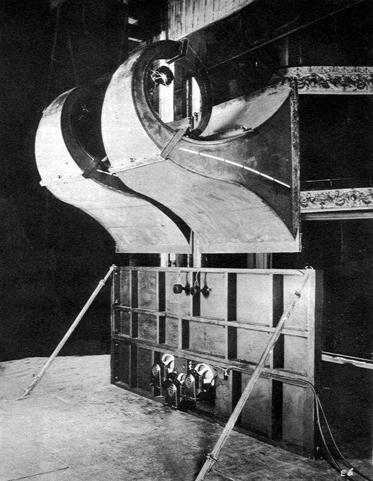

    Foretrekker man laveffekts rør eller klasse A er det jo en stor fordel med høyeffektive høyttaler konsept, som horn.
    Så var vel også historien i begynnelsen da man ikke hadde tilgang på forsterker kraft som i dag.
    Dette med "maskering" av feil i drivere med å bruke rør/klasse A er jo helt sant. Kan en se på bl.a. Nelson Pass der han leker med fulltoner og First Watt.
    57.672
    111.631
    Horn & rør/lettdrevne høyttalere var mer eller mindre standard før stereo OG transistorer ble greia. 12" og 15" elementer var standard selv i rimelige radiokabinetter...
    VegardW
    08.02.2007
    4.140
    3.208
    Kolsås
    Nå er det best dere begge to får innført tukleforbud!! :D
    Vis vedlegget 506081
    Kan du utdype dette litt ?
