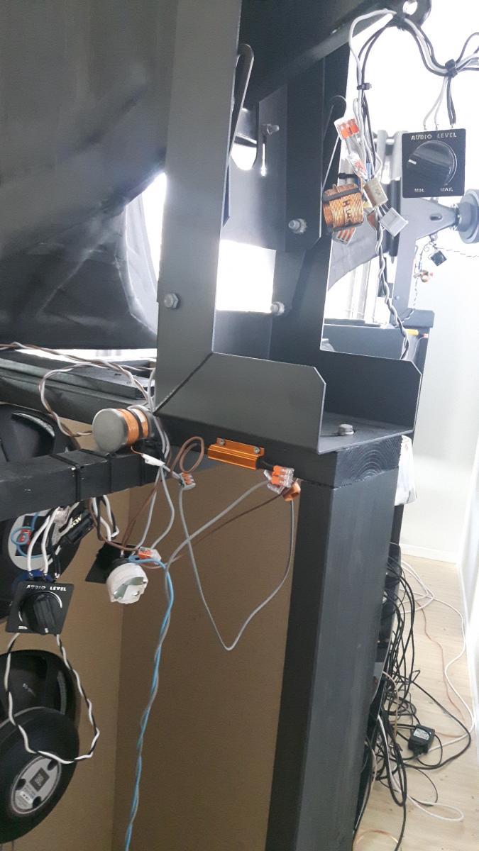

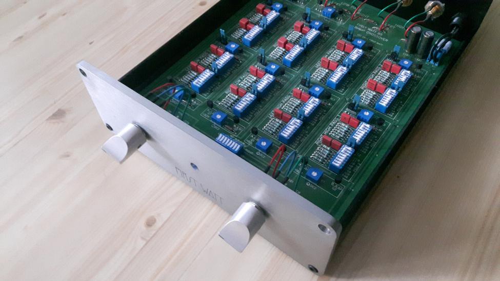

    Masse knapper :D
    Forsøkt kjøre halvveis deling på 2226 med B4. Får faktisk ikke til bedre enn hva jeg har med 1.ordens passivt....
    Så da spiller jeg som før.
    Måtte helt ned i 20hz 1.ordens på B4 for omtrent samme kurve, men det øker voldsomt på nivå i nedre bass og suger ut effekt.
    Derfor låt det ikke så bra.
    Men B4 er komt for å bli, får se hva annet kan finne på :)

    Har koblet vekk biamp.
    Kjører Malmin som effekt.
    Hva kan bruke B4 til da?
    Vel :) satt den inn som dempeledd på cd spillern for nivå matching til krumkast og tv siden cd har høyere nivå.
    På B4 mk1 (old version) som jeg har så er det dipswitcher som en setter demping med i 5dB step. Dette er på High Pass Out.
    Potmeter som er på fremsiden er til Low Pass Out.
    Velger her high pass out, og har satt 5dB demping.
    Råflott dempeledd :D

    Så på ditt lenger opp. Ser ut som spolene er veldig nære stål ? kanskje synsbedrag !
    oks81
    29.10.2012
    12.937
    11.602
    Hjemme
    Det var da som bare f.... at du har lupe med deg!! :D
    Takk for innspill, har jeg ikke tenkt på! Spolen står knapt 1cm fra braketten til 2360 som er av stål.
    Skal ta litt mer hensyn til dette! :)
    Bra at man har folk med hue med seg her inne!
