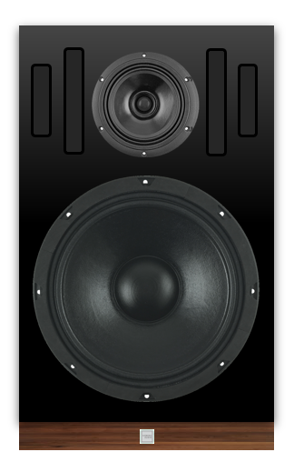

    Det er tid for en ny prototype / utviklingstråd!
    Takk til alle som fulgte de forrige trådene (10D subwoofer & SBS.1 aktive høyttalere). Begge disse produktene er jo nå kommersialisert og tilgjengelig for salg fra våre websider. :)
    Vårt neste prosjekt er Sigberg Audio MANTA.1 aktive høyttalere! Før vi dykker ned i detaljene, la oss kjapt sammenligne den med vår nåværende SBS.1 høyttalere, da det er flere likheter. Det første man kanskje legger merke til er at begge har ".1" på slutten av navnet. Dette indikerer for begge at de er designet for å spille med en subwoofer. MANTA.1 vil rulle av ved 90hz (foreløpige spesifikasjoner) på samme måte som SBS.1. Begge høyttalerne vil også dele den samme 5.5" coaxdriveren. For de som er interessert i historien og tankene bak SBS.1, så har vi nylig skrevet en artikkel om dette (engelsk).
    Men hva er nytt og annerledes med MANTA.1?
    • MANTA.1 er vesentlig større. Foreløpige dimensjoner: 35x60x35cm.
    • Det vil dermed bli en "stor bokhyllehøyttaler", størrelsen er ganske lik JBL L-100 Classic (spesialdesignede stativ blir trolig også tilgjengelig).
    • I bassen sitter det et kraftig 12" element, hvilket innebærer godt over dobbelt så mye membranareal (729cm^2 vs 308cm^2) dedikert til midbass!
    • SBS.1 er et 2.5-veis design, mens MANTA.1 blir 3-veis.
    • MANTA.1 har dobbelt så kraftig forsterker sammenlignet med SBS.1
    • Det øvre kammeret hvor coaxen bor har tre åpninger på hver side, hensikten med dette er bedre kontroll over direktiviteten (godt norsk ord?) til høyttaleren.
    Dynamikk og uanstrengt gjengivelse ved realistiske lyttenivå
    Våre nåværende SBS.1 aktive høyttalere spiller mer enn høyt nok for de fleste formål og rom. De er presise, punchy og spiller høyere enn stort sett alt annet av tilsvarende størrelse uten hørbar kompresjon. Men noen ønsker ikke bare høy, men H Ø Y lyd - og noen har selvsagt også ganske store rom de ønsker å fylle. MANTA.1 vil videreføre fokuset på dynamikk og lydtrykk og dra det enda mye lenger. Midbasskapasiteten er over dobbelt så høy som SBS.1: Vi snakker altså om en dedikert 12" driver kun for midbassen! 12" elementet har dermed, i likhet med midbassen i SBS.1, et stivt oppheng optimalisert for bass og midbass snarere enn dypbass. Og selv om den samme coaxen benyttes, er det nå et 3-veis design. Det betyr at også den vil få vesentlig høyere ytelse. Alle disse endringene fører naturligvis også til lavere forvrengning ved alle lyttenivå.
    Utvidet direktivitet
    Med det forslåtte designet (med forbehold om at dette endres underveis) vil ikke høyttaleren være et fullt kardioidedesign, siden det nedre kammeret hvor tolvtommeren sitter er et tradisjonelt lukket kammer. Så målet er bedre kontroll på direktiviteten enn en tradisjonell høyttaler, men effekten vil ikke fungere like lavt i frekvens som f.eks på DutchDutch 8C.
    EDIT 2021-12-16: Designet er nå justert så det er porter i begge kammere, og kardioideeffekt ned til 100hz.
    Vi har allerede en fungerende prototype, men det er fortsatt svært tidlig i utviklingsprosessen. Det vil kreve tid og mye eksperimentering før vi vet hvor bra dette fungerer. Det jeg kan si allerede er at lyden er, vel, annerledes. Stemmegjengivelse tegner til å bli en spesiell styrke. Presisjon og evnen til pinpointing og plassering i lydbildet samt troverdigheten av stereoeffekter høres også svært lovende ut.

    Dette lover jo riktig så bra, skal bli spennende å høre. Litt teknisk:
    Woofer spilller cardiode, men selve coaxen heller mer mot dempet åpen baffel enn ren cardoide?
    Spiller jo ingen rolle hva man kaller prinsippet hvor bølgene finner hverandre :)
    Njei, det er kardioidemønster på spredningen i området 600-5khz også, og ganske sammenfallende med spredningsmønsteret til det nedre kammeret. Usikker på hvordan en "dempet åpen baffel" sprer?

    Dette prinsippet med dempet åpen baffel gir faktisk veldig godt kardioidemønster over et større område enn for eksempel U-baffel. Dette prinsippet har jo finske Gradient brukt i en årrekke på Revolution, men minst like interessant er at dette også er fundamentet for mange kardioidemikrofoner.

    Åpen baffel. U-baffel. Bakdempet U-baffel. Kardiode. Anelse kardiode. Osv. Sikkert mer enn dette også.
    Føler her er mye faktor av "prøver og ser hvordan det låter" - så vidt meg bekjent lite fastsatt info omkring dette i form av hva som virker/ikke virker/virker i en eller annen grad/osv.
    De som måtte mene jeg er på bærtur - joda sikkert - allikevel lov å klø seg i huet av ting da :cool:
    Heldigvis trenger man ikke bare lytte seg frem, men det er også mulig å måle hva som funker bra eller dårlig mtp ønsket effekt. :) Men ellers har du rett, det er ingen åpenbar fasit man bare kan slå opp her. Og utregning blir også ganske komplisert siden det handler både om porter/åpninger og hvordan kabinettet dempes.
