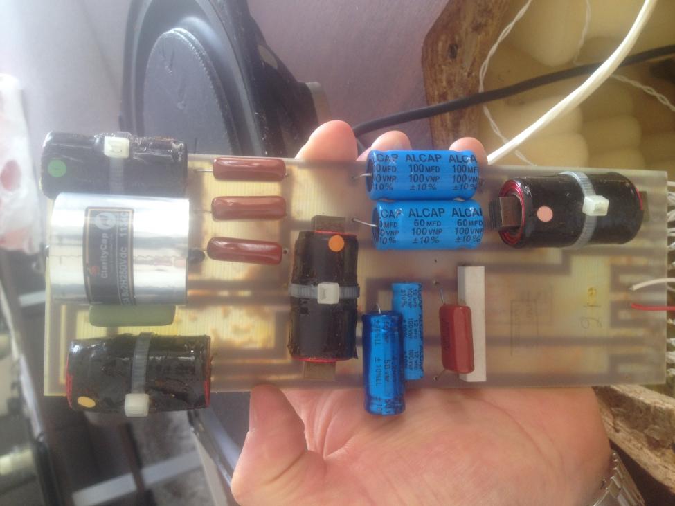

    Er litt i tvil her nå. Har skifta nesten alle kondensatorene i mine IMF TLS 80 mkII nå, der antall microfarad stemte overens på 4 av 5. Den femte ga meg hodebry, ettersom jeg nå står igjen med en orginal Elcap på 4mf på hvert kort, mens Alcap`ene jeg har fått nye er 12mf... De orginale Elcap`ene på hvert delefilter er henholdsvis 100, 60, 6, 4 og 4mf. Altså er det 2 stk på 4 mf på kortet, mens jeg har fått en på 4 og en på 12mf...
    Har noen kjennskap til om dette er riktig, og i så fall hvilken av de to 4 mf`erne skal da erstattes med den på 12mf? Jeg har skifta en av de, den nærmest kabeltilkoplingene (4mf til 4mf), mens den som sitter på tvers midt på kortet gjenstår?
    Ellers lå det motstander i posen fra Falcon Acoustic, 8 stk, mens det totalt på begge delefiltrene befinner seg 12 stk.... (?) Er det strengt tatt nødvendig å skifte motstandene også, og hvilke 4 skal man i så fall skifte?
    Beklager masse spørsmål og mas rundt dette, men når ting ikke stemmer overens blir man jo en smule i tvil... :(

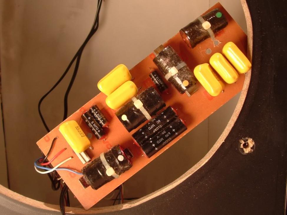

    I mine TLS80mkII står det 100, 60, 12, 6 og 4 uf sorte Elcap lytter + 6 kondensatorer på 2,2uf
    Fant dette bildet på nett, mine er lik disse;
    http://img259.imageshack.us/img259/8006/dsc00721hx.jpg

    Ja, det der så jo helt annerledes ut, merkelig...

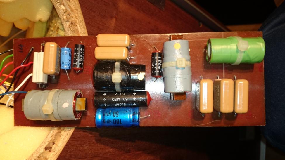

    Vet ikke om dette bildet viser ting så godt, men her er det altså 5 lytter på 100, 60, 6, og 2x4mf, pluss 6 kondensatorer på 2,2 mf (skrev motstander, det var feil). Har sendt mail til Falcon Acoustic nå, får håpe de har en forklaring. Det kan vel ikke være uorginale delefiltre i mine TLS 80 mkII?? Hva er de i så fall skifta ut med tro...

    Fantastisk Pilsern, der er jo filteret gitt... Litt mer svulmende kondensatorer og litt annerledes spoler, men bestykningen er dønn lik. Og det står også stempla "tls80 mkII" bak på delefiltrene mine.
    Ja, ikke godt å si om filteret jeg har er eldre eller en revidert utgave, men det inneholder i allefall flere kondiser, så tjah, hvem vet hva de eksperimenterte med i gamle dager....

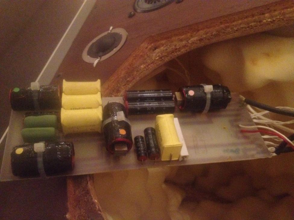

    Recapping....
    Mine Imf Tls 80-2, håpløst å ta bilde i sollys.
    Av ren nysjerrighet fikk jeg lyst å prøve å bytte ut kondensatorne rundt om på delefilteret. Jeg gikk til innkjøp av kitet fra falcon acoustics til ImfTls80-2.
    Under loddingen (litt vel ivrig) fant jeg ut at dem hadde sendt en kondensator med feil verdier, den med 6µf, så jeg loddet inn det jeg hadde fått.
    Her er utgangspunktet. Høyttalerne var kablet opp av tidlige eier med sølv på alt.
    Her er etter jeg var loddet ferdig med delene jeg fikk tilsendt fra falcon, legg merke til at den svarte 6µf overfor de to grønne ikke er byttet:
    Og lyden? Jeg koblet til den ene høyttaleren som va loddet ferdig før jeg startet og lodde den andre, og det var forskjell! Lyden var en anelse høyere, mer mellomtone og diskanten kom mer tydelig fram, hadde ikke tid til å vente, så loddet den andre også :cool: Og wow, det var med et smil jeg skrudde på den andre også. Det ble mer av alt, og akkurat som et lite teppe ble dratt vekk fra høyttalerne, lyden ble også bredere, og større. Klarer også å se for meg størrelsen på rommet musikken er spillt inn i, for ekkoet rundt instrumentene og vokalen kommer tydeligere frem.
    Dette gav mersmak, så jeg bestilte også den siste 6µf kondensatoren. Den svarte 6µf og den grønne 2.2µf inni ringen bildet er koblet i paralell, så bestilte jeg i samme slengen en 8.2µf, Clear cap, av ren nysjerrighet.
    Når delene så var kommet loddet jeg inn 8.2µf ClearCappen, og erstattet begge i den røde ringen, det ble seende slik ut:
    Og lyden? Skuffende! Magien forsvant, og det store rommet som høyttalerne tegnet opp forsvant. "Vintagelyden" ble også nærmest borte. Jeg ga dem kanskje noe kort tid for å bli helt innspilt, men siden skuffelsen var så stor så lot jeg dem bare stå noen dager med nærmest kontinuelig spilling før dem røk ut igjen.
    Så loddet jeg inn den grønne etter at jeg hadde målt dem, de målte ganske nøyaktig 2.2 og en ALCAP på 6µf, for forøvrig er på 1/10 av prisen til en claritycap
    Og lyden? Kanonbra! Med en gang jeg skrudde på var lyden "hjemme" igjen. Disse kondensatorene går direkte på begge diskantene og lyden ble enda klarere, og lydbildet svært :cool: Jeg har sittet noen dager å lyttet å er forundret over hvor mye informasjon jeg har gått glipp av tidligere. Det er blitt lettere å skille de enkelte instrumentetne fra hverandre, noe som tidligere bare har vært sett på som "flere instrumenter". Også super-små lyder som ekko, og ambient i musikken kommer tydeligere frem.
    Slik er det blitt, analytisk og uten at det høres ut som en spinkel 2015 høyttaler. Det skal sies at den noe brumlete og mørke vintagelyden høyttalerne laget i utgangspunktet har avtatt litt, men mistenker at det er på grunn av at lyden har vært litt grøtete og upresis uten at jeg helt visste det.
    Så dette anbefales stede før å bytte rør, dac eller kabler til 10000vis av kroner, så kan det være lurt med å begynne med dette.
