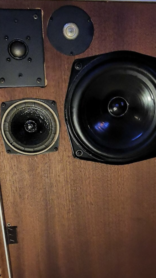

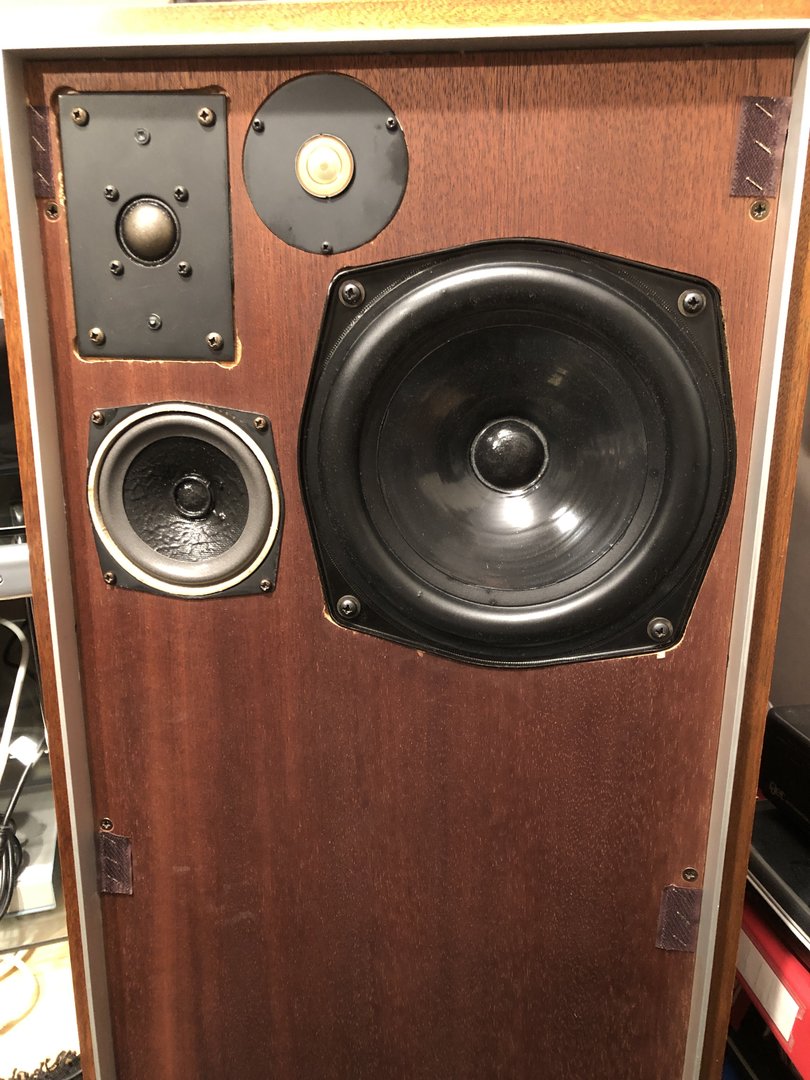

    Det dukket noen TLS 50 mk 2 her for leden - helt original! Desverre var mellomtonen morknet i kantopphenget, men det finns det medisin mot! Et firma i Neederland leverte raskt 4 stk kantoppheng og lim. Fikk fikset det på en time på første forsøk så jeg har 2 stk til overs hvis noen trenger.
    At mellomtonen danner stammen i lyden fra høyttalere visste jeg, men ikke at friske kantoppheng betydde SÅ mye! Inntrykket er at høyttalerne gikk fra gammel sliten lyd til sprek ny lyd fra «nye» høttalere!
    Ahh! Så innholdsrik og behagelig stooor lyd!
    Før og etter bilder:

    ^ Med nye elektrolyttkondiser fra Falconacoustics ble lyden enda bedre! Mer krisp, mer 3D og en passelig tilt i frekvensbalansen mot det lyse. Mere slik jeg alltid har husket disse høyttalerne. Ferdig restaurert og gode som nye! :)
