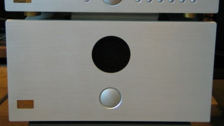

    Eg venter ikkje på MI 21, det er det som sagt x-cell som gjer. MI 21 er nært beslekta med MI 17. Ein forskjell eg veit om, er at den har 4 utgangstransistorer PR fase. Dette for å gi lågare utgangsimpedans/høgare dempefaktor. Det var viktig for å holde kontroll på Von Schweichert-høgtalarane til Montesi, som var den første med MI 21 - trur eg.
    Eg ventar på ein balansert MI 17 stereoforsterker. Den starta livet som ein Cairn, vart så MI 9 balansert stereo. Og ventar no på å bli MI 17 balansert stereo. Var eit beist då, men miniputt no! :)
    Vis vedlegget 565877
    Lånt frå nettet.
    Mvh Arild

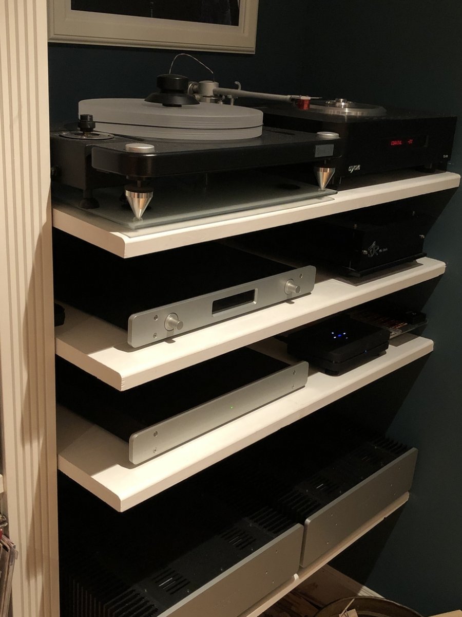

    Litt kluss med preamp i går kveld, men allerede i kveld er den i orden igjen :)
    Både Roar og Armand stod til tjeneste. På en Lørdag. Kundeservice?
    Armand viste meg forresten noen måledata på 23,5 opp mot Dan D`Agostino sin preamp til 35 000 dollar.. :cool:

    23.5 måler jo sinnsjukt bra. :)
    Så da er den nok godkjent i et par andre tråder også.
    Fra spøk til alvor..
    Den måler veldig veldig bra. Og med tanke på hvor bra 25 låter, må jeg bare prøve 23.5 jeg og en gang. :)
