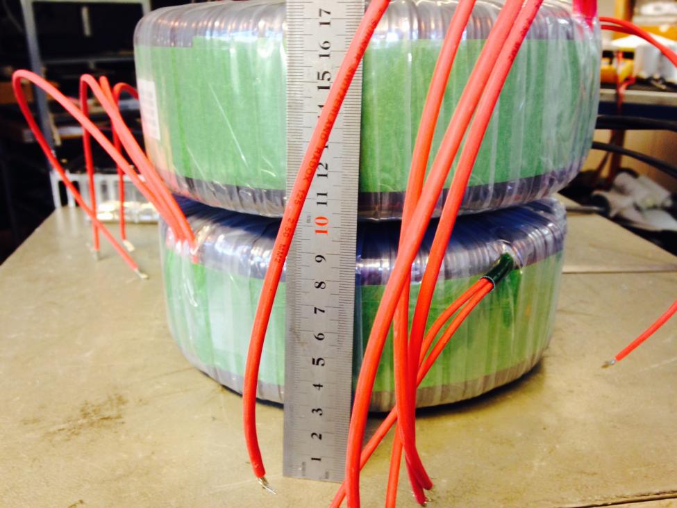

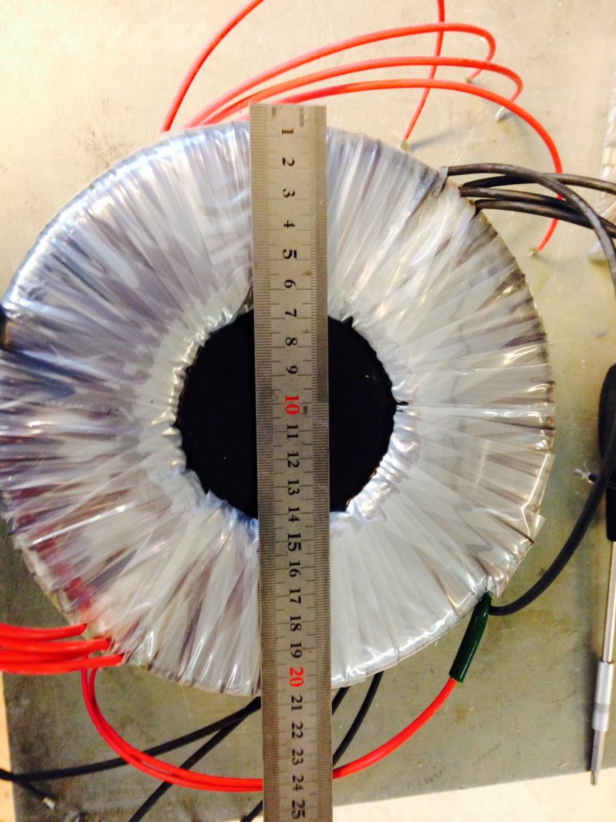

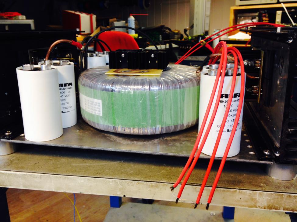

    Hei, her kommer noen bilder fra byggingen av hifipuristens MI-18 Maximum, som er tenkt å være en versjon av MI-18 dratt temmelig langt. Det er to fullbalanserte monoblokker på 280W klAB, men kan også konfigureres som to single ended stereoforsterkere på 2x70W klAB, såvidt jeg har forstått. Powersupply er nokså voksen, med 1500 VA og 400000mF pr. monoblokk. Dette drar vekten opp i rundt 40 kg pr. stk.
    mfufu er en heldig mann som får låne disse når de er klare, og om jeg spiller kortene riktig får jeg også en runde med disse i hus etterpå.
    Vis vedlegget 265189 Vis vedlegget 265190 Vis vedlegget 265191 Vis vedlegget 265192 Vis vedlegget 265193 Vis vedlegget 265194

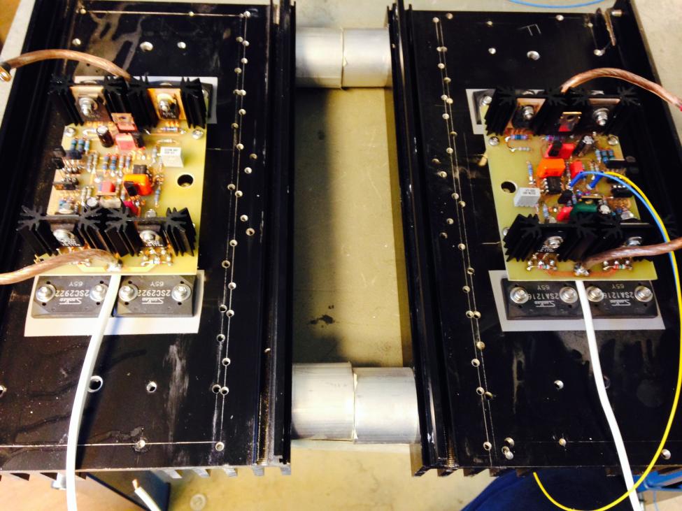

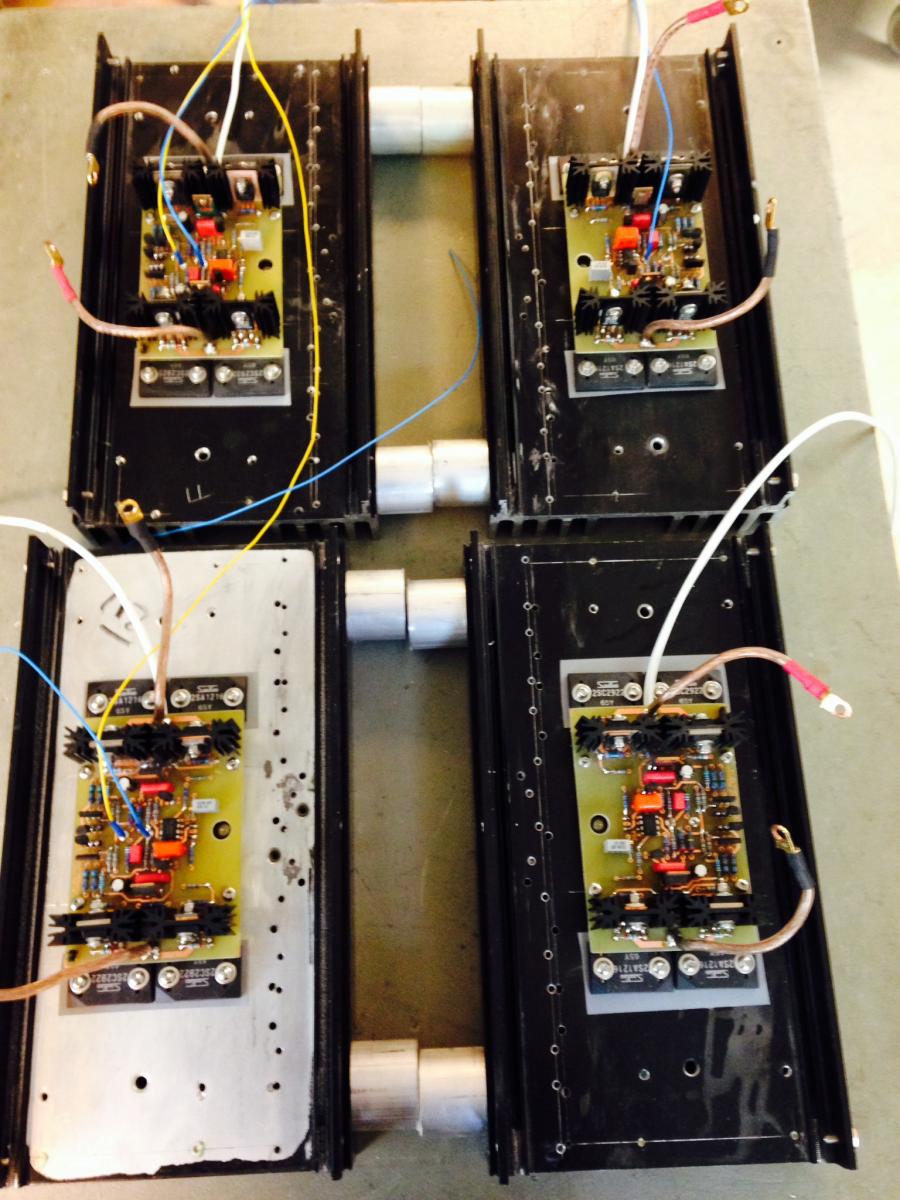

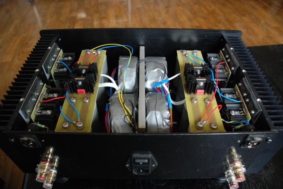

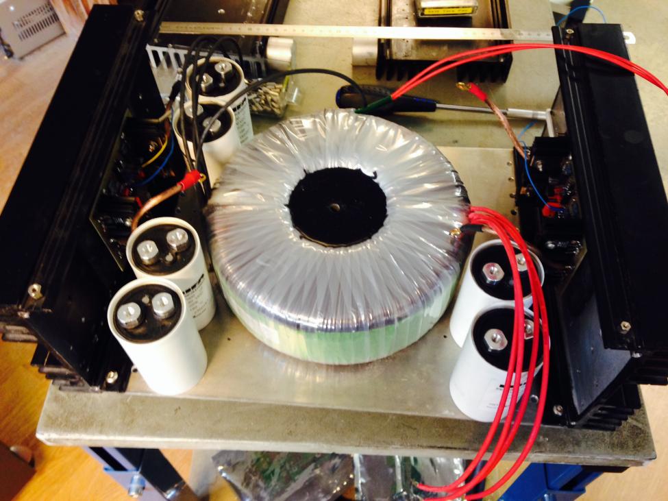

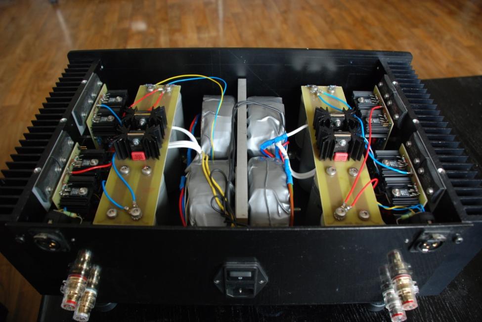

    Hei KapteiUfattelig og andre MI venner
    Disse forsterkerne ble dessverre "bare" monoblokker pga. brumproblemer.
    Som dere ser av str. på trafoene er de nok på nærmere 2000VA.
    På kortene sitter det også Caddock motstander(MP 930)
    Dette er vel kanskje en "maximal" MI-18, derav navnet MI-18 Maximum.
    For spesielt inntresserte er det mulig og få prøve disse.
    Dette betinger da at man har balansert utgang på preampen sin.(XLR)
