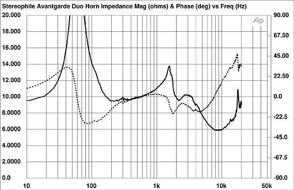

    Impedansekurven fra en tidligere versjon av Duo. Ser ikke spesielt stygt ut. En elektrostat er langt verre forsterkerlast.

    Hvem har snakket om specs på forsterker? Asbjørn viser jo til en graf som viser impedansen til høyttalerne dine for å se om det var noe der som kunne gjort at forsterkeren din oppførte seg rart eller kunne gjøre noe skade. Han påpeker jo at høyttalerne er en lett last for forsterker og at det med stor sannsynlighet ikke har skjedd.
    Altså hvis det ikke var klart så prøver han å hjelpe deg å feil søke i dette mysteriet.
