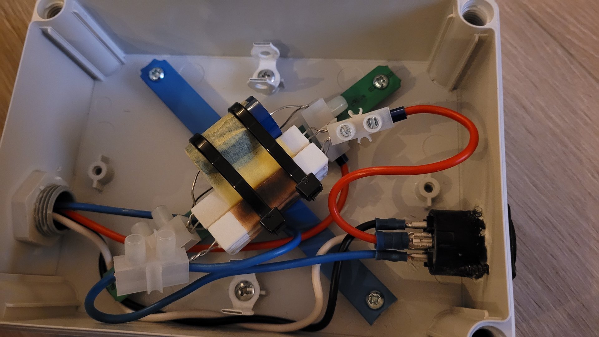

    En tanke fra sidelinjen, kan det hende at det er en dårlig kontakt i elektronikken et sted som skaper summing/varmgang?
    Hadde en dårlig lodding i ene kanalen på min forforsterker, og når jeg koblet opp målemikrofonen og målte forvrengningen så det slik ut;
    Den dårlige kontakten gjorde at det gikk varmgang i noen saftige motstandere før diskanten;

    Det er i mitt tilfelle hvor de ikke vet hva feilen er Lars, jeg blir nødt til å sende ned hele pakka til tyskland for å sjekke dem, det er 60.000 i mitt tilfelle hvis det er kun diskant som det er galt med.
    Hvis jeg skal sette et regnestykke på diskanter så er det 15.000 + 6.000 hvis det gjøres i regi av OHC her til lands.
    Eller 22.254.- som jeg ble fakturert.

    Har testa med et annet par som står lagra i kjelleren ja.
    Det er ikke noe gærnt med anlegget, kan ikke si det heller, men er så og si 90% at det ikke er anlegg.
    Uno hadde jeg i en annen leilighet, her har vi forholdsvis ikke jording så mulig strømanlegget her.
    90%?! Hva bygger det estimatet på? Når det først ryker, så ryker det, om det enn bare er snakk om promiller for det kan skje?
    100% på at det virker på andre høyttalere og ikke mot de Duo'ene? Jeg tar forbehold i at jeg kan ta feil.

    Hvor kommer teorien om DC offset fra? Mange DC-koblede forsterkere har litt DC offset, men hvis det er så mye at høyttalerelementer brenner opp er det noe seriøst galt. Om det skulle være så galt vil det gjerne være et scenarie med lysbue og røyk. Hva slags forsterkere er dette?
    Avantgarde er hybridhøyttalere med aktiv subwoofer og passiv topp. Toppen har et passivt delefilter ved 2 kHz. DC skal ikke kunne passere delefilteret hvis det fungerer korrekt. Hele poenget med delefilteret er at det skal stoppe alle frekvenser under 2 kHz fra å nå diskantelementene. DC er så definitivt under 2 kHz.
    DC fra høyttalere har en tendens til å brenne opp basser, ikke diskanter. Eneste måte jeg selv har greid å brenne av diskanter på er enten å spille altfor høyt altfor lenge, eller med et dårlig gjennomtenkt delefilter som slipper gjennom mer energi ved lavere frekvenser enn hva diskantene tåler. Been there, done that, men får ikke dette til å henge sammen i dette tilfellet.
    Med 107 dB @ 1 W og 100 W power handling bør disse tåle å spille ved 127 dB en god stund. Det er hva spesifikasjonen betyr. Det har ikke noe å si om du har en 1000-watts forsterker. Det som betyr noe er hvor høyt det har blitt spilt. Effekt som aldri har blitt brukt har heller ikke nådd høyttaleren. 127 dB over noe tid i en leilighet ville formodentlig også medført politibesøk og utkastelse i tillegg til øyeblikkelig hørselsskade.
