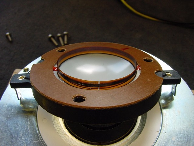

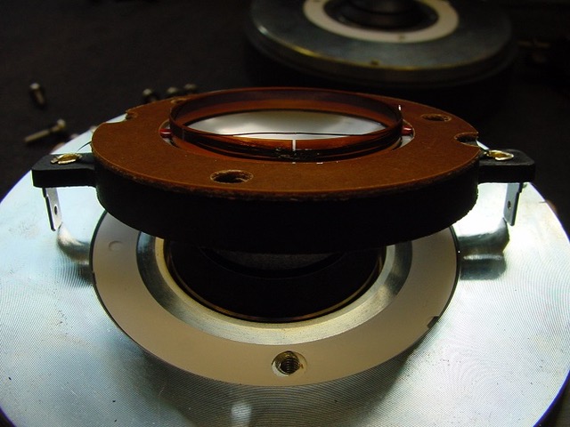

    Du må nok skifte hele elementet.... å skifte bare spole er mildt sagt vanskelig... Men - det hadde sikkert hjulpet om du sier hvilke høyttalere dette gjelder... mange her med tilsammen utrolig mye kompetanse...
    40.697
    44.582

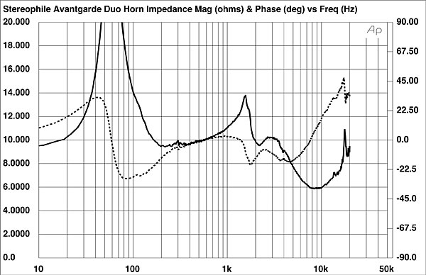

    Kan det være noe slikt?
    Nominal Impedance 18 Ohm

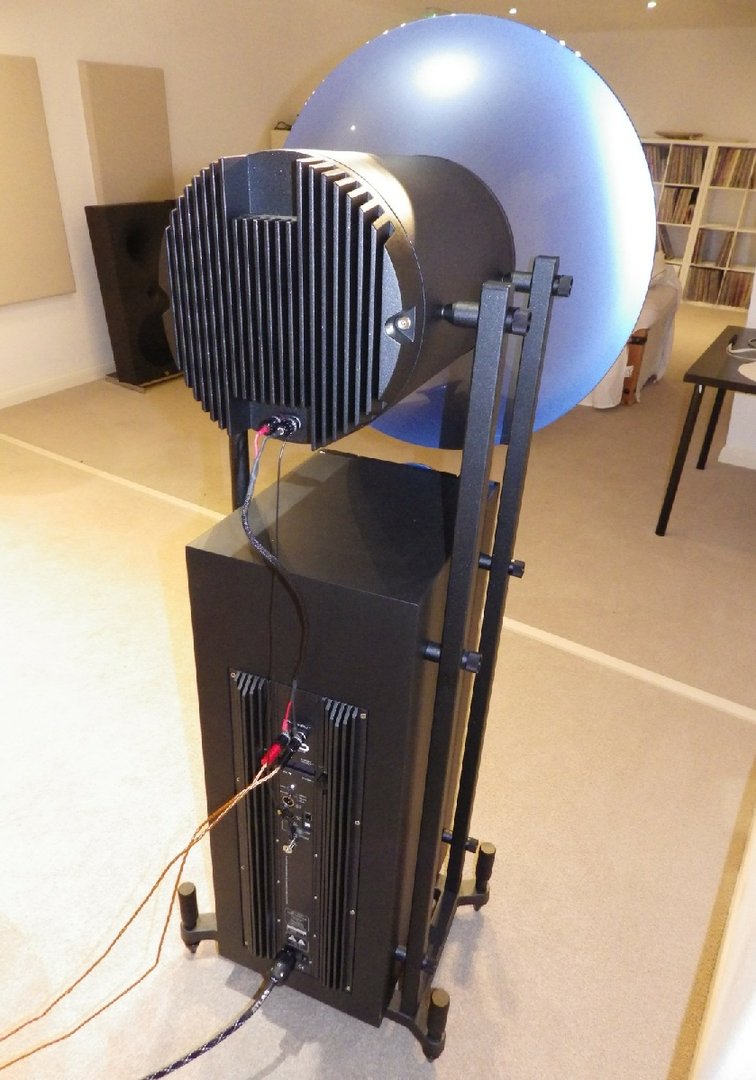

    Skal ikke bygge høyttalere, kjøpte et par høyttalere, etter tredje dag så røyk diskantene, nå krever dem at jeg pakker ned høyttalerne og sender dem ned til tyskland hvor jeg blir nødt til å punge ut 60.000 kroner for et par stemmespoler.
    Tenkte kanskje at det skulle være bedre å finne en erstatning på nettet. Litt usikker når de spesifiserer høyttalera til 18ohm når jeg ikke finner noen som helst drivere på 18ohm.
    Dette er meningsløst - du kan ikke la deg by en slik behandling. Å bytte to slike diskanter er en times jobb dersom en tar det pent og rolig, og kan uten problemer utføres her til lands. enten av en hvilken som helst nevenyttig person eller en servicemann fra et verksted.

    Enig. Betale 60 lapper og sende to digre kasser til Tyskland for dette er meningsløst.
    Hvis det er høyttalerne Asbjørn viser er det grei skuring å bestille to diskantdrivere fra Tyskland og montere disse selv. Det ser også ut som der er grei skuring å demontere hornene og da bør ikke dette koste mer enn en brøkdel av 60k.
    Du kan imidlertid ikke regne med å finne erstatningsdrivere på internett. Det kan hende det finnes, men det er usikkert om de vil oppgi hva de har brukt.

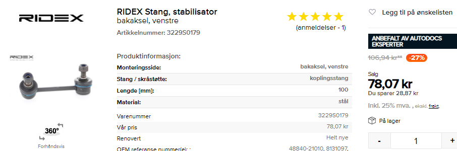

    BTW, priser i Norge.... Jeg ringte Toyota i dag for å kjøpe et stabilisatorstag til bilen av dem. 1500,- skulle det koste. Pluss MVA og arbeid selvfølgelig.
    Kjøper heller et fra autodoc til 78 kroner og skrur det på selv.

    Kan si det at jeg fant ut hva de diskant elementene er og de koster 600.- i butikk.
