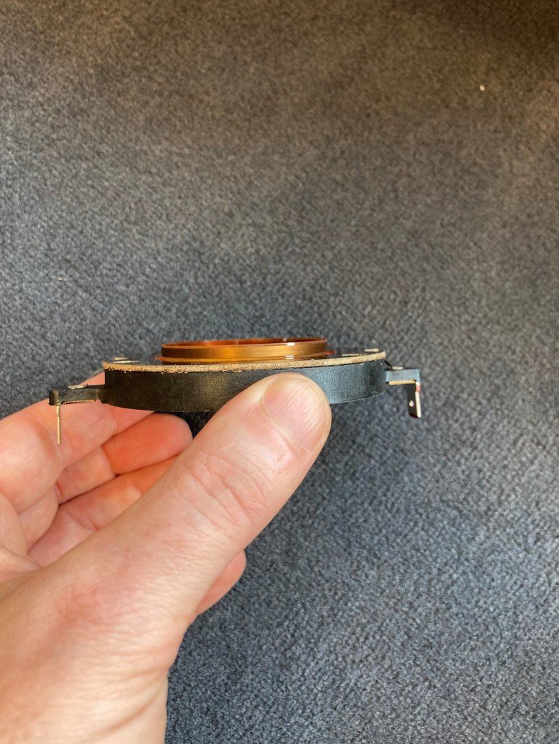

    Det har jeg fått fra selger ja. Det var en demo enhet.
    Diskantene var sendt til Tyskland og de hadde inspisert dem, men greia var at de tok fra meg garantien før de hadde inspisert dem og ba meg betale for alt før de hadde fått bekreftet feilen på høyttalerne.
    Nå sitter jeg med en rapport som sier at de har blitt overbelastet og de har dratt tråden på stemmespolene mere en slik det var hos meg og sier de har fått en spenning på over 25watt RMS. Deretter må jeg stå for kostnaden.
    Hvordan kan jeg da bevise at det ikke var meg?

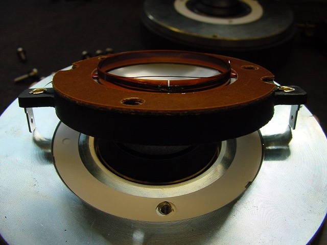

    Hvis de har hatt elementet inne til analyse og ser at det ser slik f.eks ut:
    Så er jeg enig i at forhandler kan konkludere med at det er en brukerfeil (Forutsatt selvfølgelig at det ikke er andre feil med med f.eks. delefilter). Man har rett og slett overbelastet elementet med for mye effekt, og da smelter lakken på tråden i talespolen (voice coil).
    Hvis høyttaleren spilte bra når den forlot butikken men kommer tilbake med skurrelyder og en diskant som ser slik ut så er jeg enig med forhandler at det er brukerfeil som kunden må betale for å utbedre. Men så var det den hinsides prisen da.... Hadde dette kostet 5k og tatt et par uker så hadde vel de fleste akseptert det.

    Hele greia er på grunn av at Avantgarde krever at de skal stemme matche driverne i eget laboratorie.
    De krever faktisk at du sender inn dine gamle drivere, så legger de på diskant enhetene på et par "nye" magneter som har gått i omløp og du betaler for et komplett par "nye" diskanter. 7500.- per stykk.
    I virikelighet så legger dem et par nye talespoler på et par gamle magneter og fakturerer for en komplett "ny" diskant med din gamle i innbytte. Om det er forretning eller behov, veit ikke.
    Jeg hørte den historien før, men hvordan kan de stemme matche diskantene mot hverandre når de ikke har mellomtonene til stedet. Skal ikke diskantene matche mellomtonene i samme kabinett eller faller de mellomtonene utenfor det?
    Spiller ikke mellomtone sammen med diskant i samme kabinett så hjelper det ikke hvordan diskantene spiller mot hverandre i hvert eget kabinett er slik jeg tenker.
    Den ene diskanten var faktisk koblet opp i feil fase, sort mot rødt, Jeg spurte på om det var feil, de sa det var slik for coherence.
    Rart egentlig for hvis man ser på konstruksjonen, så er mellomtone terminal direkte på driveren uten delefilter, det går en kabel mellom terminalene fra mellomtonen til diskanterminalen, + mot +, - mot -, diskanten ligger med et delefilter foran seg, men hvis diskanten er i feil fase, hva skjer da mellom mellomtone og diskant når terminalene er koblet opp bak med en annen fase.

    "Service Case : Oslo Hifi Center - Norway - Duo XD SN 1789/1790
    Dear Sirs,
    After inspection by our technical service, here are the conclusion, together with the pictures :
    1 : Both Tweeter voice coils are burnt, by a heavily overheat event.
    2 : The Avantgarde tweeter from the Duo is capable of handling 25 watts RMS.
    This value is comparable to about 500 watts delivered to a speaker through a crossover network, which ensures, that only high frequencies are delivered to the tweeter.
    This is the way usally the power-handling of tweeters is specified.
    Delivering more than 25 watts to an Duo- Tweeter (which could burn it down) means:
    1. A sound pressure volume over 125db (like it may happen on a live concert if there is a feedback between a microphone and the the speakers on the stage), shurely audible.
    2. Ultrasonic Signals (not audible), caused through broken cables (if the ground is lost) or because the power-amp, pre-amp or anything else in the chain starts to oscillate unnormal.
    It is obvious that an external event has caused this failure and does not come from the components themselves. We highly recommend to check the other components of the hifi system on-field (Electronics, cables, Grounding, AC network) as we cannot ensure that this situation could not happen again.
    Kind regards,"
    her er bilder vi fikk vedlagt.

    Fikk nå denne fra AG:
    Thank you very much for your eMail. As just discussed by phone: The new picture attached shows the voice coil and voice former in their intact original state.The old picture shows the tanned (by heat infulence) voice coil former (orange arrow) and the burnt (almost carbonized) voice coil itself (blue arrow).
    Note that the voice wire is protected by a layer of transparent laquer, that also serves as glue to hold the voice coil firmly in place on the former. This glue has almost disintegrated and allowed the voice coil’s copper-wire windings to split (green arrow) and separate. This is about the biggest such damage we have seen as of yet."
