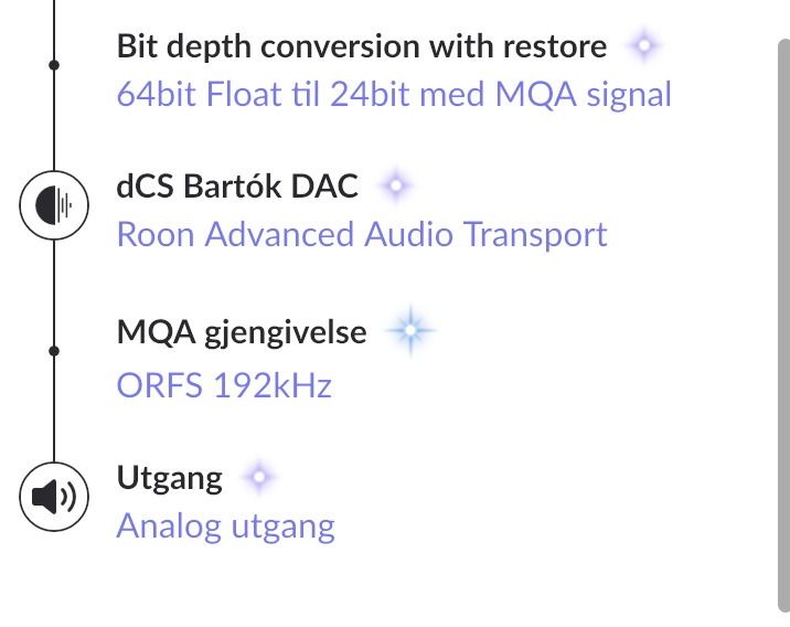

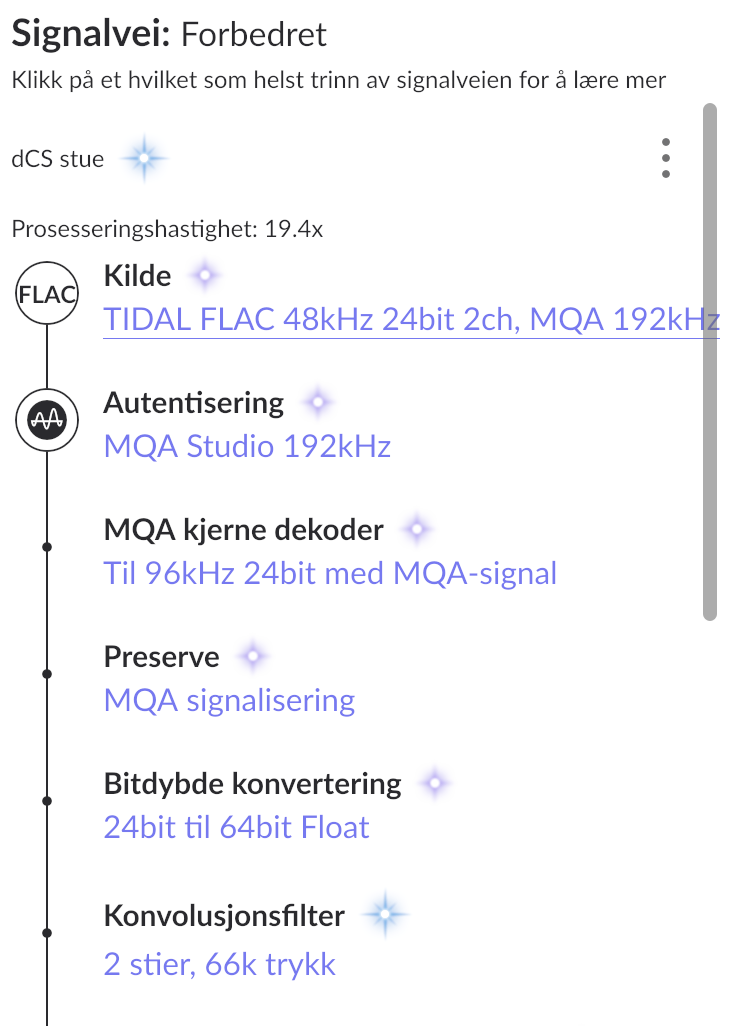

    La oss være helt pragmatisk - MQA som medie i et anlegg som nytter digital delefilter eller romkorreksjon før det går til forsterker(e). Hva tenker du om MQA i en slik sammenheng?
    Det innser jeg også er et rimelig godt poeng! Men på merkelig vis klarer Roon å beholde MQA-info selv om jeg har Audiolense romkorreksjon som en konvolver i Roon, og dCS rendrer MQA gladelig i etterkant av all DSP.
    Her er i hvert fall alle prosess-stegene (måtte dele opp fila i to siden det var så mange steg)... Ja, det er utvilsomt litt mindre greier hvis originalen var 24/192 istedet for MQA men på merkverdig vis så funker det. Men hva det egentlig betyr å spille det av som "mqa" når man har filtrert og knadd lyden i filler digitalt aner jeg egentlig ikke :)
    Reaksjoner: TAS
    erk
    16.01.2015
    2.114
    4.380
    Tårnåsen
    Vis vedlegget 715653
    Vis vedlegget 715654
    PS: ... og til sammenlikning slik ser samme prosess ut med romkorreksjon og 24/192 FLAC. Litt enklere, samt høyere sample rate på filteret naturlig vis:
    Litt morsomt hvordan Roon har oversatt filter taps med "trykk" forresten, tap on your shoulder liksom :)
    Spørsmålet er om man prosesserer en fullstendig unfold? Det kan se slik ut og burde jo være mulig gitt at ROON kan sees som en host applikasjon hvor alt foregår internt. Slik det det også foregår internt i en DAC med MQA decoding.
    Spørsmålet er om man klarer sende signalet fra konvolution filteret direkte til en utgang?
    Og hva gjør ROON internt slik du nå har satt det opp?
    Decoder den til en full unfold > prosesserer filter > for så encode til MQA > DAC ?
    Det blir vel 2 runder med lossy kompremering siden man ikke kan gjøre noe restore gitt at mediet er endret i filteret.
    Intressant at ROON har encoder innebygget. Da kan man muligens lage MQA lyd av sitt lokale bibliotek med litt kreativ oppsett?
    Muligens tilogmed fuske litt audio testsignaler og se på mulighet til litt piping av lydporter til fil?
    Tar ikke på meg skylden for denne, men har nå blitt oversatt til lengde (taps = filter lengde). Byttet også ut stier med deler; siden det her er snakk om sub-filter under konvolusjonskonfigurasjonen. Siden man her er under "overskriften" konvolusjonsfilter behøver man ikke repetere filter på disse ordene.
    Om noen har noen bedre forslag, skrik ut :)
    Reaksjoner: erk
