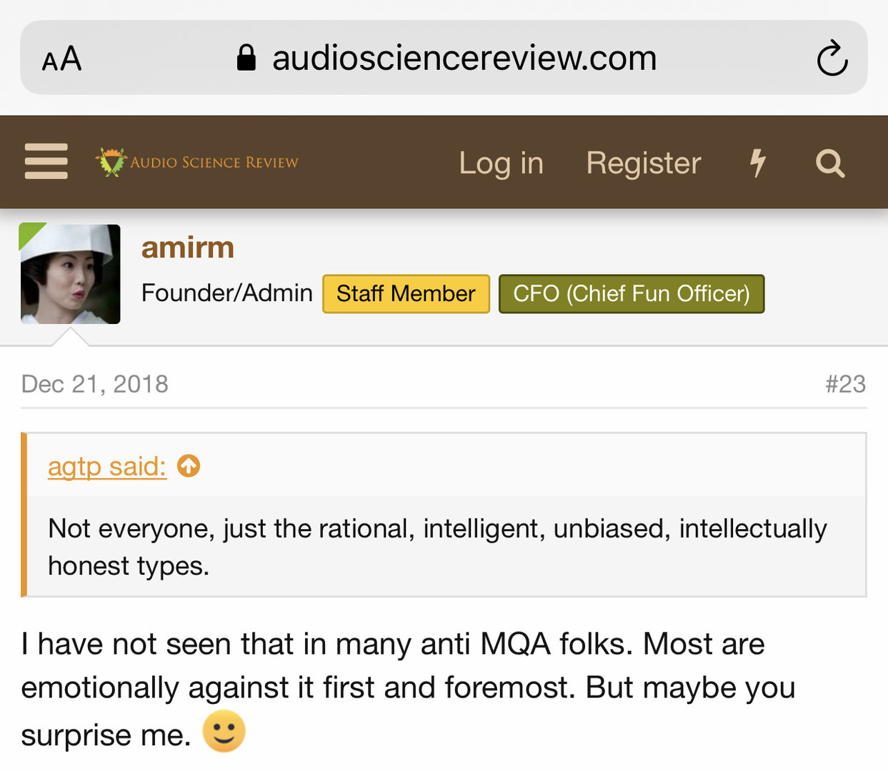

    Nja, jeg synes denne er mer opplysende, hvor Amir beskriver MQA-motstandere som «følelsesdrevne».
    Amir har vært en apologet hele veien og har ikke villet bruke egen kompetanse eller sin Audio Precision mv. ut fra forbrukerperspektivet i MQA-spørsmålet.
    Så Amir bruker sin tid på å angripe selskaper som Schiit og PS Audio - som er lette mål - mens han ønsker å holde seg inne med Robert Stuart, som er Mr. Digital for folk som leser JAES.
    Vis vedlegget 716103
    Kilde: https://www.audiosciencereview.com/...w-why-amir-is-pro-mqa.5764/page-2#post-129442

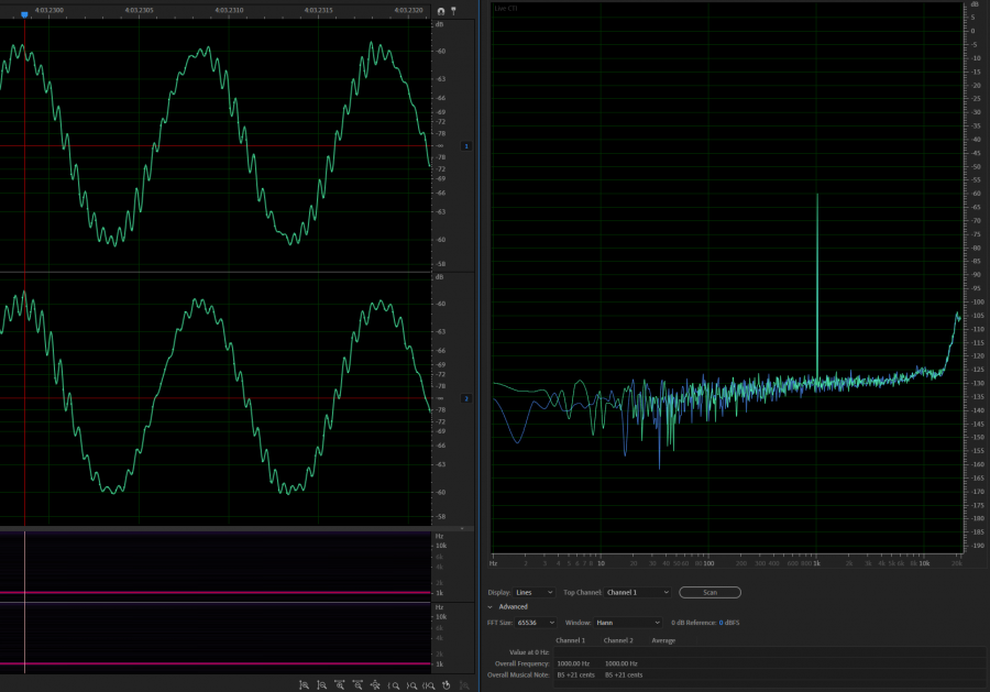

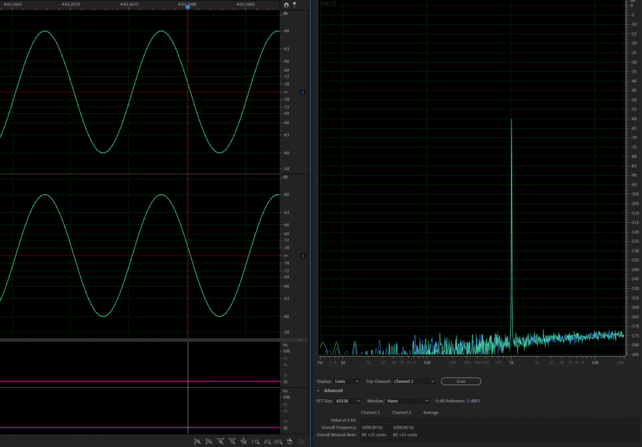

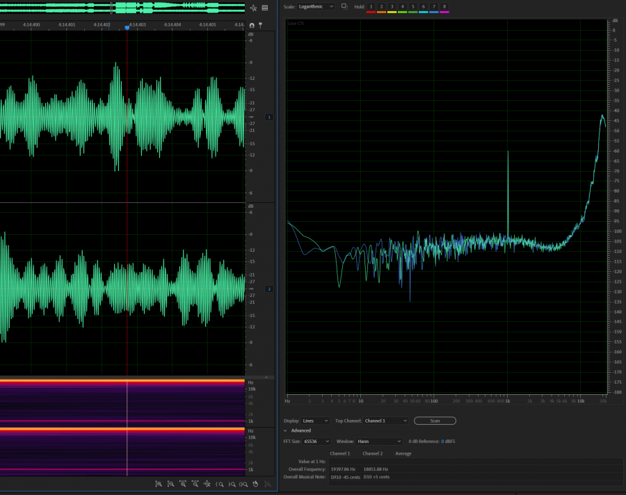

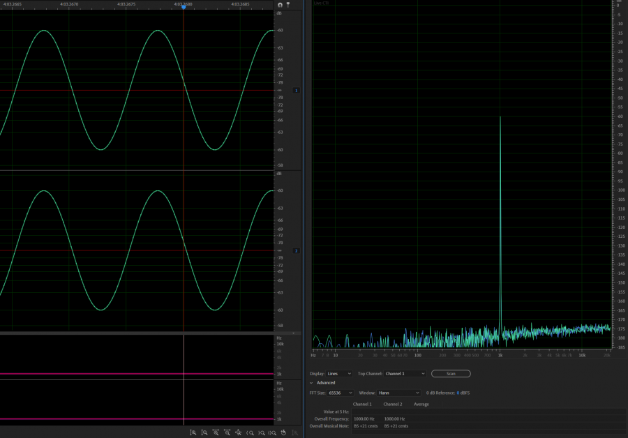

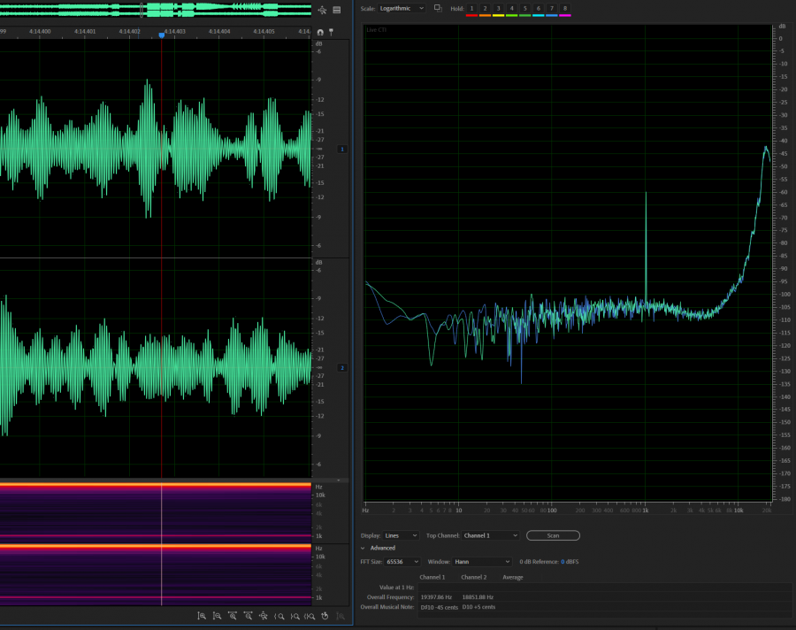

    For min del er disse tre grafene fra GoldenOnes test mer enn tilstrekkelig. Det er et øyeblikk i filen hvor opptaket bare består av en klokkeklar 1 kHz tone ved -60 dB. Det er verdens enkleste testsignal. Sånn:
    Så blir det kodet som 44,1/16 MQA og ser slik ut:
    ...og dessuten endte det opp med enn større fil enn originalen.
    Og med originalfil i 88,2 kHz blir MQA-versjonen slik:
    Jeeezzz.... I tillegg foldes eventuelt ultrasonisk innhold ned i audiobåndet på hørbare nivåer der.
    Om en effektforsterker gjorde noe slikt med et enkelt 1 kHz testsignal ville vi konkludert med at den var totalt og uopprettelig FUBAR.
