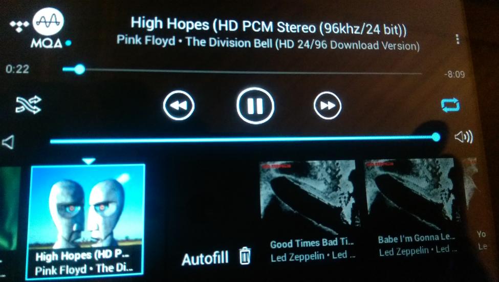

    Nå forstår jeg det slik at en BS Node 2 takler MQA og dermed kan ta høyere enn 24/96 hvis filen man streamer fra TIDAL Master er det.
    Hvis jeg nå kjøper en BS Node 2 og kobler den optisk til min Pioneer SC-LX Elite Series.....
    Noen som vet om det er en begrensning i optiskut/coax-utgangene på BS2 og eventuelt det samme på inngangene på SC-LX?
    Du får ikke ut høyere enn 24/96 av BS. Det er kun MQA DACer som internt kan hente ut høyere. Men når man ser på analysene av MQA data er det vanskelig å forstå hva man skal med feks 384kHz. Tviler sterkt på at dette gir noen hørbar forskjell, det man da hører er nok heller DAC profilen (frekvens og fasekorreksjon).

    Dette stemmer vel ikke helt..? Jeg får både 24/96 og 24/192 fra Tidal Master via usb fra Macbook til Chord Mojo. Mojo er vel ike noe MQA dac..?

    Har du en eksempel låt på Tidal som gir 192kHz hos deg? :)
    Ja, "Croz" -David Crosby ..men jeg skal teste mer når jeg kommer hjem i løpet av dagen. Det er garantert at min Mojo veklset mellom 96/24 og 192/24 når jeg testet flere Masters fra Tidal der jeg satt opp Mojo i innstillinger i steaming/lyd delen i Tidal. En må hake av rett valg i undermenyen for Mojo/dac her for at dette skal fungere.
    Vanskelig å finne konkret info om maks oppløsning, men i følge Tidal er dekodet MQA "typically 96 kHz / 24 bit". Testet Croz nå, og i hvertfall med optisk ut fra Bluesound får jeg 24/96 på den. Men mulig den skiva støtter unfolding til høyre rate?
    Ja, med min T+A DAC 8 går nesten alle sangene på 192k, dog måtte stille litt på mac`en først

    Spiller denne nå!
    Olav2
    07.04.2014
    3.342
    2.666
    Tok blindtest på ett par kompiser her, begge synes hifi var bedre og høre på en Master
    Hvordan var det du/gjorde testen? Uansett er det interessant. Når man ikke vet hva som i teorien skal være "best" av det man hører på, kan man plutselig vurdere ting annerledes.
    knarfar
    08.03.2014
    2.437
    2.319
    Hei kjører fra masterlista på Tidal gjennom Bluesound til dac og disse 4 forskjellige kommer opp!!!
    88.2/176.4
    44.1/176.4
    96/192
    48/192
    Kommer helt ann på hvilket album!
    Jøss, det var spennende. Kan du opplyse om et album som gir 96/192 så hadde det jo vært moro og sjekket i hjemlige trakter. 8)
    Spiller denne nå!
    Dacen viser 24/96 som det også står i tittelen. Viser din noe annet? ???
    eddie1
    Banned
    02.10.2006
    3.361
    727
    88.2/176.4
    44.1/176.4
    96/192
    48/192
    Spiller denne nå!
    Nei den viser 96in 192out
